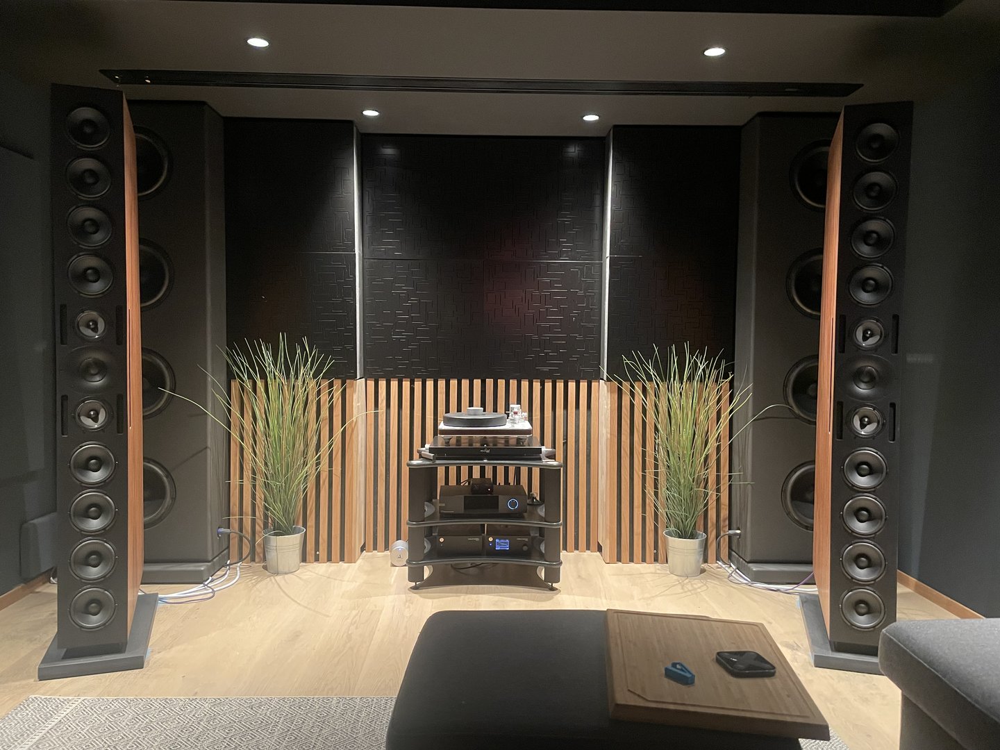

    Nå slapp du jo å bygge disse klonene. Kan du vel bygge deg noen tårn istedet? Sitter selv og prøver å lirke ut fingeren. Må tenke litt til bare...

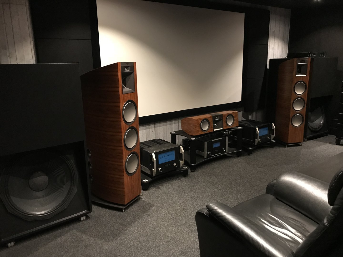

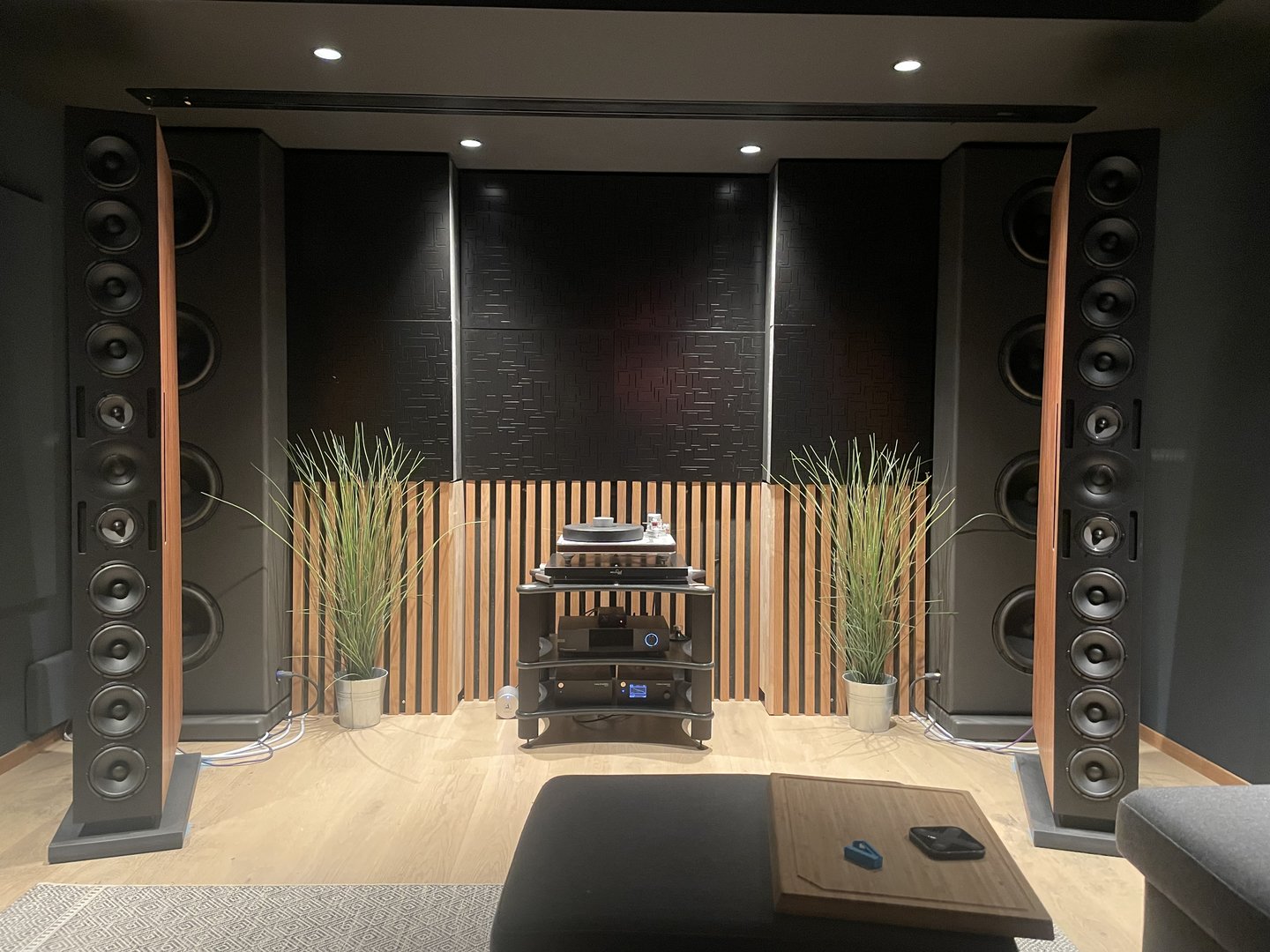

    Jeg er glad i å tenke, ikke spesielt glad i å gjøre. Men jeg fikk fingeren ut og fikk kjøpt en 4x1200w Crown forsterker for å se om effekt er lurt. Det er veldig lurt!
    Men nå er det stopp for mine påfunn i dette rommet!

    Prøver ut 50 Hz høypass på frontene og 100 Hz lavpass på suben, begge 1. ordens. EQ ordnes av Lyngdorfen. Låter fett så langt, mer uanstrengt og muligens litt jevnere bass i rommet enn 80 Hz høy-/lavpass, sjøl med bare én sub.

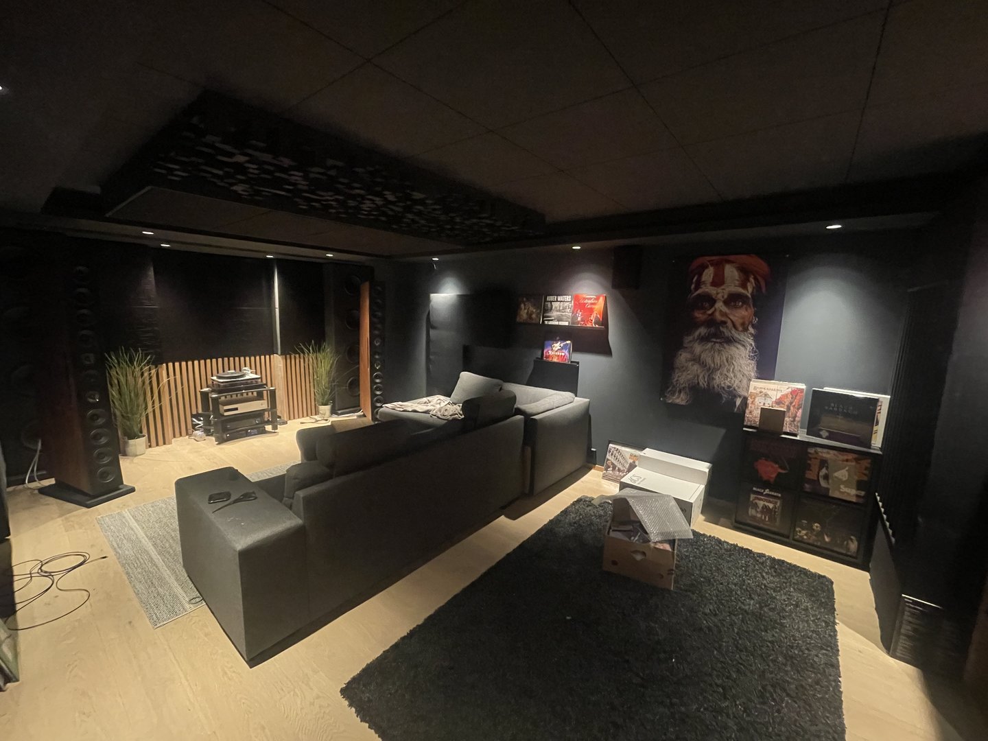

    Etter en travel dag, så kan jeg endelig lese hva dere har skrevet.
    Jeg hadde litt mer! :)
    To 12" subber er jo ikke nok, om du ønsker high end dyp bass, det er ikke et tema en gang. Men det disse to 12"erne kan være nok til er å være hjelpemiddel under planlegging av oppgraderingen og kartlegge behovet.
    Om jeg bruker meg selv som eksempel som pr i dag har 7 12"ere. Jeg har i de to årene jeg har hatt dem tweaket frem og tilbake for å få det meste ut av dem. At de virker der de er plassert nå, foran og bak, er jeg sikker på. Det eneste som mangler er kapasitet. Ikke for at jeg trenger mer bass, men bedre bass.
    Før jeg kuppet de fem ekstra 12"erne hadde jeg som deg to RELer. For å strekke bassen ned under 20Hz fant jeg ut at en plassering bak med lav deling gjorde trikset. Men å kreve at to fattige 12"ere alene skulle gjengi dypbass på en forvrengningsfri og troverdig måte var for mye forlangt. I dag støttes de godt på vei av frontsubbene, men føler likevel at det kreves mer. Jeg tror jeg tar det gradvis med fire 18"ere bak for å erstatte RELene, så får vi se hvor jeg går derifra!

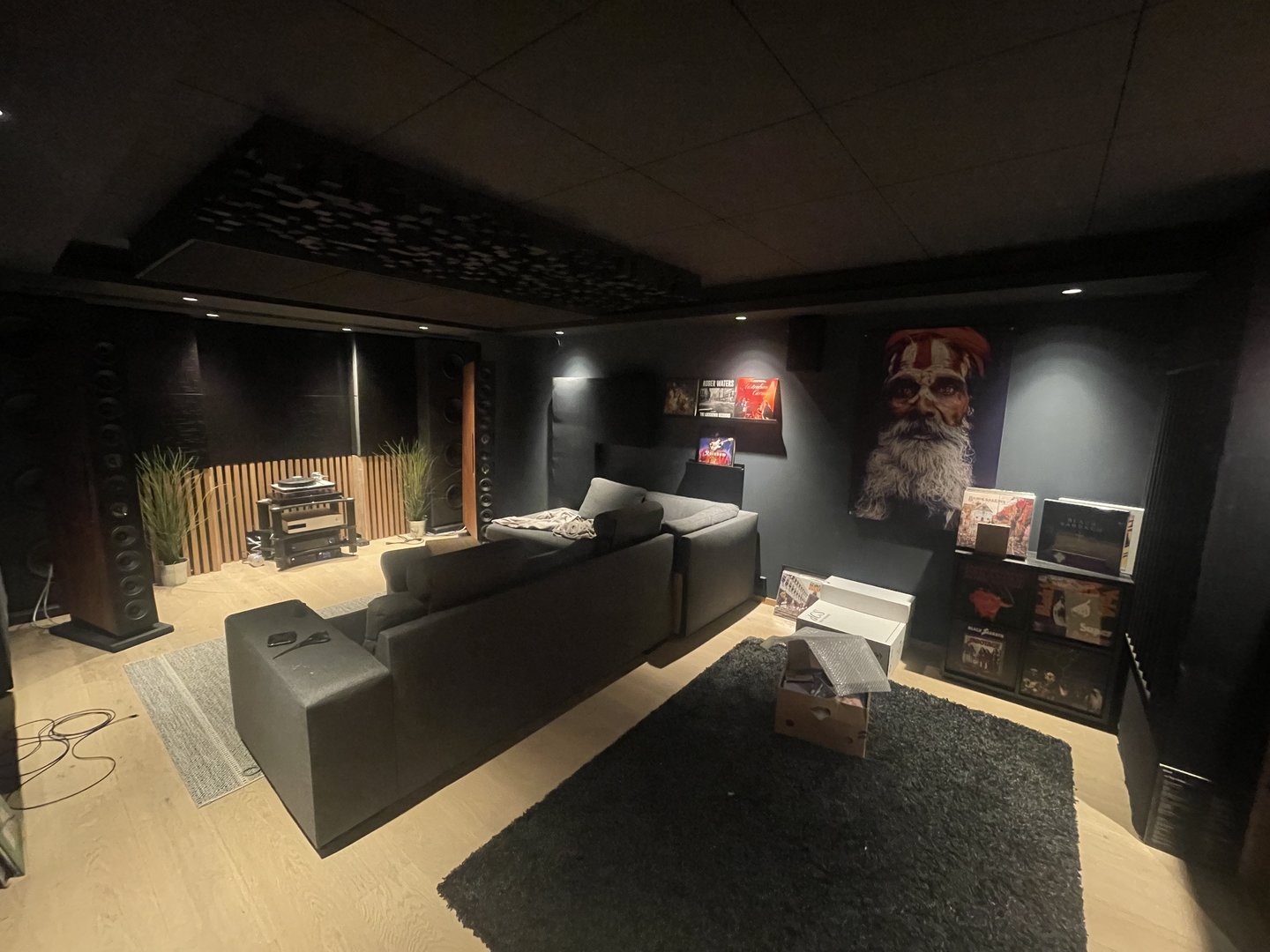

    @MakkinTosken Tror det du ønsker å oppnå er ikke så ulikt det jeg ønsker. Jeg var bare ikke klar over hva som skal til. Hadde noen sagt til meg tidligere at 2 12tommere ikke er nok, hadde jeg ristet på hodet. 18” høres sinnsykt ut, men er det det som skal til så kommer jeg til vurdere det samme. Siden jeg har en peak på 30-40 hz blir en lurt til å tro at en har nok bass. Vet bedre nå.

    Jeg er ikke ute etter bass som får huset til å riste. Det får jeg til med mine 2 REL subber😅 Basstårn som flere har er nok veldig bra. Men tror jeg kommer langt med 2 par med 15” eller 18”

    Men for å forklare hva som er med mine 8stk 15" bak.
    De spiller fra 50 og ned, så er de tunet i tid så de fjerner søkket jeg hadde.
    Er jo ikke mulig å høre de, de bare fjerner feilene som blir i rommet.
    Dette er jo et romproblem som blir ryddet opp i.
    Hos meg står de jo bak et scenemolton teppe.
    Tenker overhode ikke på att de er der.
    Slår jeg de av, blir noe av bassen borte.
    Poenget er jo å bruke DSP i de til det de er til.
    Helt utrolig hva slikt kan rydde opp i.
    Det med att huset rister er jo ikke så rart.
    Når jeg var hos Shy skulle jeg bare opp i Stua for å hente en kopp kaffe, satan hvor det satte huset i sving hos han.
    Men i lytterommet var det jo bare kos :)

    En liten forklaring på kapasiteten nede ved 14 Hz er vel at et par flytter like mye luft som 30 stk L26ROY fra Seas. Seks stk blir da 90 L26ROR.
    Bør vel bli noe dypbass ut av det, men det som er viktigst er at resten av bassen er av høy kvalitet til over 100 Hz
