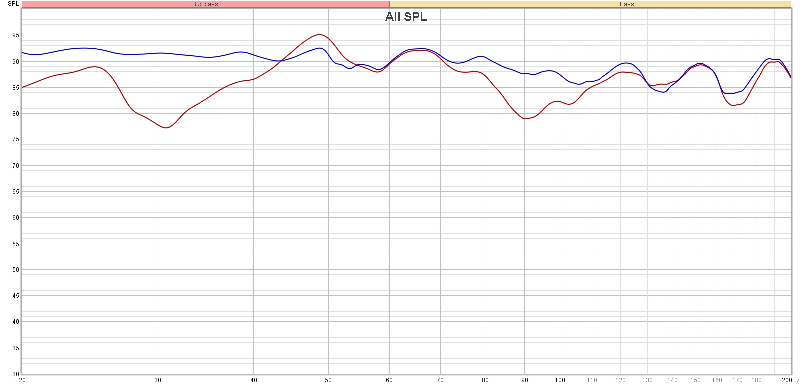

    La meg bruke mer enn ord! La meg vise! Eksemplets makt, som min gamle far brukte Ă„ si. :)
    Under ser du mÄlinger av hÞyttaler uten subber rÞdt og med subber blÄtt. Legg merke til hva som skjer ved 48Hz hvor summen av signalet fra elementene er negativ og toppen trekkes ned. Toppene ved 65Hz og oppover har jeg ikke brydd meg om Ä gjÞre noe med, men selv om du ser at subbene fortsatt bidrar helt opp til 200, booster de ingenting jeg ikke Þnsker Ä booste. Dette er gjort med 5 eq punkter totalt, samt en fasedreining pÄ subbene foran som er per nu del ved 20Hz med et 6dB filter og bak ved 47Hz med et 24dB filter.

    Etter en travel dag, sÄ kan jeg endelig lese hva dere har skrevet. La meg begynne med Ä si at jeg setter pris pÄ hver og en av dere som orker Ä ytre dere i trÄden min. Egentlig sÄ leverer The Music bra bass lang ned i registeret. REL subbene ble kjÞpt inn og har fungert som litt krydder i bunn. Har ikke sett sÄ mye pÄ under 30hz. Har vel tenkt at det skjer ikke all verden der. Lykkelig uviten med andre ord. Da jeg fikk inn 2 ekstra subber, klarte jeg nesten ikke sett ord pÄ hva som ble bedre. Mere dybde i lydbilde kanskje. Det var nÄr jeg tok dem vekk jeg merket forskjellen mest og det klarer jeg ikke Ä legge bort. Har sett en del pÄ mÄlingene med 2 og 4 subber. Ser at det knapt er noen forskjell. Kun noen fÄ db opp under 30 hz.
    Er det dette jeg opplever som en forbedring? Jeg har uansett fÄtt litt smaken pÄ fugl. 4 REL subber lÞfter ikke nivÄet under 30 hz til et akseptabelt nivÄ. Det kommer aldri 6 REL subber i front til Ä gjÞre heller. Er redd det kan heller skape flere problemer og bli svindyrt. Jeg har begynt Ä innse at dette er ikke veien Ä gÄ. REL subber passer kanskje fint i en stue, men i et dedikert rom kan det gjÞres mye bedre. @MakkinTosken sin lÞsning kan vÊre et sted Ä begynne. Kanskje det holder som du sier med en bass bak og DSP kun i bassen. Jeg skal ogsÄ fÄ med meg Earl Geddes.
