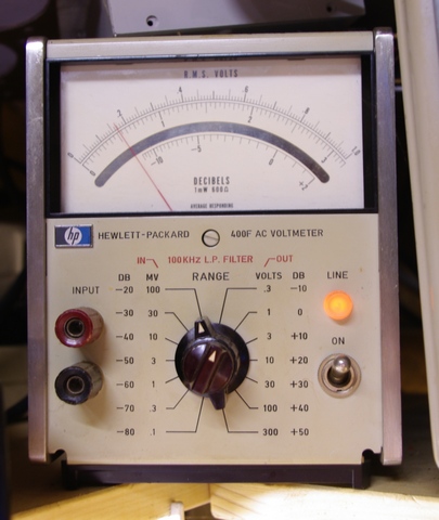

Skal sanke inn noen og sjekke de.
Disse er en litt annen versjon, men det spiller ingen stor rolle.
De har en lineær LOG skala. Det vil si at det er lik avstand mellom dB graderingene.
Det beyr at Volt skalaen er ulineær.
Ingen stor betydning. Bare litt sært.

Du bør skaffe deg et slikt instrument som jeg brukte da jeg justerte og målte.
Skal sjekke litt ut på nyåret.
Vet det finnes noen nær deg:)
Enkelt å bruke. Veldig nyttig.
Som du så, er det nødvendig å justere etter bytte av rør for å få det optimalt.
Skulle vært å få noe i lommeformat, ala multimeter?
Lommeformat? Det spør dere om med høyttalere litt ut over standard størrelse:)
Intrumentet er ikke større enn du holder det i "klypa". Mente ikke at du skulle ha hele utvalget.
Tenkte en tanke i dag tidlig:
En sitter å lytter til god musikk. Og irriterer seg over en smule U-lyd i form av brum.
Da ville det vært fint om en kunne koble til et følsomt voltmeter og justere til minimum U-lyd. Ikke sant?
Enkelt å knipe inn 3-10 dB.
Prisen:Under hva et godt rør koster.
Jeg kommer ikke på om det finnes multimeter som er følsomt nok på AC til slike målinger.
