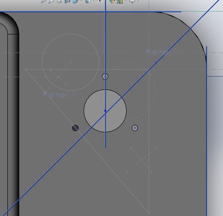

Av designmessige årsaker ønkser jeg at Jelco-armen skal peke "rett frem". Det betyr at skruehullene for armfestet må roteres noen grader i forhold til normalt. Jeg har ingen planer om noen gang i fremtiden å skifte arm på dette byggverket, så jeg kan fint leve med at løsningen blir litt sær. Jeg kan heller ikke se at dette skal ha noen negative konsekvenser for armparameterene (avstand fra senter blir den samme, og det gjelder vel overhenget også). Noen andre innvendinger, eller ser dette greit ut?
(3D-modellen er laget fra min egen 3D-modell av arma. Jeg må kontrollmåle armen når jeg er hjemme fra reise for å få vinkelen helt korrekt. Avviket fra normalen er 6,5 grader i de viste bildene).

OBS - Øk monteringsavstanden (pivot to spindle) for Jelcoarmen med 2-3 mm - så kan du bruke de mer konvensjonelle
geometriene - uten att det blir "konflikt" mellom "pinner" på pickupen, "pinner" i shellet og ledningene imellom...

Jeg vet at SME opererer med en bestemt vinkel (beskrevet som avstand mellom headshell og spindel med armen i hvilepoosisjon i manualen), og at denne påvirker antiskate. Om det samme gjelder Jelco skal jeg ikke gjette om.

Så lenge monteringsavstanden er riktig er vinkelen på armen i hvilepisisjon helt likegyldig.

Ikke nødvendigvis, Dazed. Antiskate er en kraft som virker mellom armbasen og armen, i form av rotasjon. Om det er 'søkke og snøre' så påvirker armrørets vinkel mot snortrekkets retning. Om det er magneter som på Rega, så påvirker det også avstanden mellom de to magnetene.
For geometriens del er det naturligivs ett fett (med mindre det er 'endestopp' i lagermontasjen på noe vis).

Når det gjelder antidkating så tenker jeg at dersom denne er konstant over hele arnens bevegelse så spiller det ingen rille. Og er den det ikke, vil uaansett den lille endringen i hvileposisjon bli svært marginal etter justering av antiskating. Ihvertfall så marginal at den kan ofres på utseendets alter. Men jeg har absolutt null erfaring og prøver å ha et åpent sinn.

Tja. Nå snakket vi jo om Jelco, og om anti skatingen blir påvirket av vinkelen basen står med ift. plinthen er det jo bare å justere den litt opp eller ned. ...hvis så er tilfelle.

En motiverende faktor med prosjektet er å lære SOLIDWORKS. Meningsløst, men gøy, å detaljere tonearmen slik:

Sant nok, og strengt tatt mer av et kalibreringsproblem enn noe annet, vil jeg tro. Nå kjenner jeg ikke detaljene i Jelco, så mitt tips var ment mer som et 'les bruksanvisningen' enn noe annet. SME lar deg forresten rotere pillaren i forhold til monteringsplata og gir dermed all verdens frihet i forhold til orientering av monteringshullet. Men avsporing i forhold til dette prosjektet...
