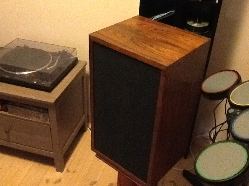

    Nå skal jeg hente Wellex E 6003ene, så om et par timer kommer bilder.
    Gud så jeg gleder meg!!!
    Synd ikke stativene er ferdige:-(
    rorres
    26.04.2006
    1.856
    2.699
    29

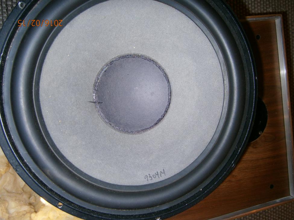

    Da var de i hus.
    Kosmetisk: Litt dårligere enn jeg håpte på.
    At kassene ikke er pene gjør ingenting, for jeg vil bygge nye kasser.
    Lister er pene, så disse kan bli pene med sparkel og lakk.
    Kommer til å selge de til noen som vil gi de nytt liv.
    Fronttrekkene er meget bra.
    Støvhettene på mellomtonene er trykket inn.
    Dette kan nok ha noe å si for lyden i og med at de har disse karakteristiske tuppene. Eller??
    Ene basselementet har nok vært reparert en gang.
    Det er tydelig, i og med at støvhetten har vært av.
    Men det spille 100%.
    Førsteinntrykk lyden.
    De låter litt tynt.
    Jeg skylder på delefiltrene.
    Alle ledninger er syltynne, og filtrene ser generelt dårlige ut.
    Syns å huske de var litt ryddigere på Seas Kit 503, men jeg kan ta feil.
    Fra minus INN på Delefilteret til minus UT på bassen er det et strekk på 15 cm med syltynn loddetinn.
    Mao, for meg, med veldig lite erfaring med delefilter, ser det hele snevert ut.
    Her må jeg nok til med loddebolten.

    Filtret ser helt normailt ut. Liknar på filtet i mina Kit 303R.
    Kondensatorn på 48 uF och spolen med ferritkärna hör till basen.
    En spole och en kondensator i mellomtone respektive diskant.
    Det är helt normalt med bipolära elektrolyter i högtalare från 70-talet. Filtret gör säkert sitt jobb, men elektrolyterna kan skiftes till foliekondensatorer.

    Jeg tror at du har to forskjellige basselement. Den ene er original Kit 603 med flat støvhette. Den andre ser veldig lik ut med bassen fra kit 503.
    Jeg vet om en som har akkurat samme miks som du, men han skulle hatt den som er til 503, og du skulle hatt hans flate:)
    At lyden opplevdes som tynn akkurat når du fikk de kan rette seg med innspilling. Hvis de har vært satt til side lenge så vil lyden endre seg etter litt bruk.
    Jeg har brukt et stoff for å bløtgjøre basselementene på mine 503:
    Dette hadde en veldig god virkning på basselementet, og bassen gikk dypere etter at jeg påførte dette.
    Tipset fant jeg på et dansk vintage hififorum.

    Er det ikke invertert støvhette på begge da? Den ene er limt litt annerledes?
    pekaill
    16.10.2011
    1.764
    1.259
    Averøy
    Jeg synes denne ligner på 503 bass.
    Men jeg er ikke sikker.

    Begge har støvhetter som går innover. Siden det er et kulepennmerke på membran og hette, vil jeg tro hetten har vært av, og limt på igjen i samme posisjon. Er også skrevet noen tall på denne membranen.

    Delefilteret mitt stemmer ikke med det Gravesen sitt skjema.
    Jeg har 8uF kondiser på både mellomtone og diskant.
    Ingen motstand på diskanten.
    Kun en spole og en kondis i serie på mellomtonen.

    Jeg tror jeg har 503 filter liggende komplett som kan lånes hvis du vil sammenligne.
    Kan sjekke i kveld om det er interessant
    rorres
    26.04.2006
    1.856
    2.699
    29
    Takker så mye for tilbudet:)!!!
    Jeg reiser offshore for 2 uker i morgen, så jeg får ikke startet prosjektet helt ennå.
    Hadde jo vært utrolig greit å ha noe å sammenligne med!
    Sett at jeg bygger helt nye filtre, må jeg ta hensyn til motstanden i spolene?
    Inte om du benytter spoler med lav resistans.
    Ju grövre diameter på koppartråden desto lavere resistans.

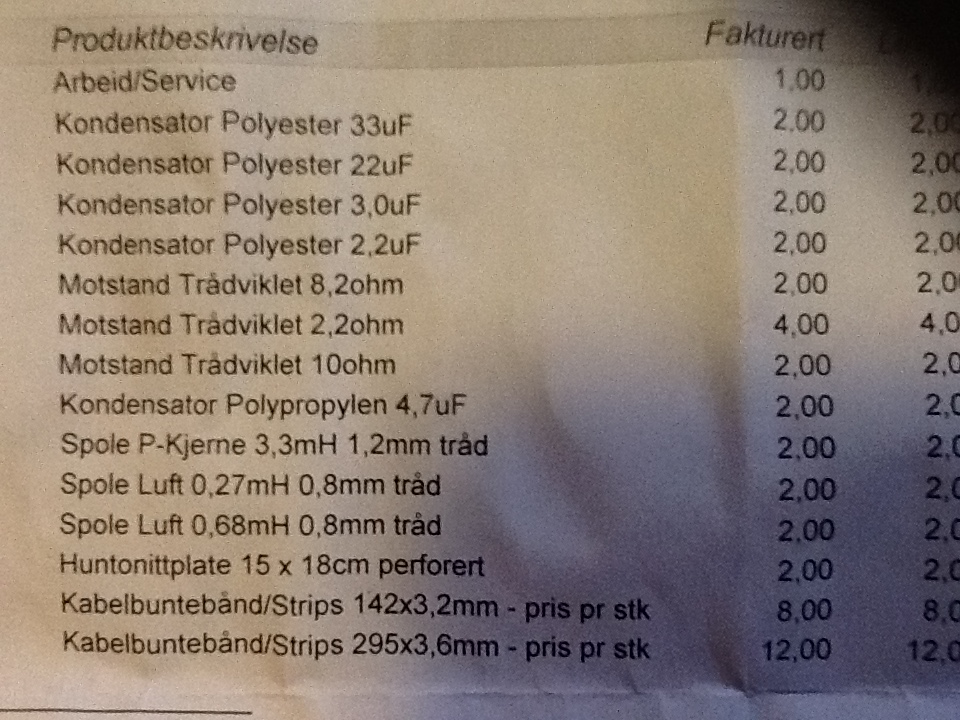

    De er bygget av dynabel etter orginal tegning fra seas. Men er brukt litt bedre komponenter en i orginalen. Legger ved bilde av deleliste.
    Fine 503 kit! Det hadde vært artig å høre mer om delefiltrene du byttet til. Er det samme som originalt med nye komponenter eller egen konstruksjon fra Dynabel?

    De er bygget av dynabel etter orginal tegning fra seas. Men er brukt litt bedre komponenter en i orginalen. Legger ved bilde av deleliste. Vis vedlegget 366311

    Når det gjelder bom til delefilter:
    Jeg ville benytte polypropylen istedetfor polyester.
    Når det gjelder filteret til bassen vet jeg ikke om 503filteret blir vellykket på 6003 i og med at impedansforløpet er forskjellig på tett boks og bassrefleks.
    Når det gjelder mellomtonen i mine....... er det ikke merkelig med kun èn spole og èn kondis i serie?

    Det är et 6 dB-filter
    6 dB både nedåt mot basen och uppåt mot diskanten.
    Se här, här förklaras "allt" om filter:
    Hur HiFi ?
    I många vintage höytalare används 6 dB delning i basen och mellomtonen, men 12 dB i diskanten. Men valet beror naturligtvis på högtalarelementen.
    Filtret til Seas Kit 303R är ett sådant exempel.

    Jeg så på Gravesen sitt filter, men det var 2 motstander som var puttet inn på mellomtonen.
    Da er det ganske likt ja, men verdiene på kondisene i mine filter er annerledes (8uF på både diskant og mellomtone).
