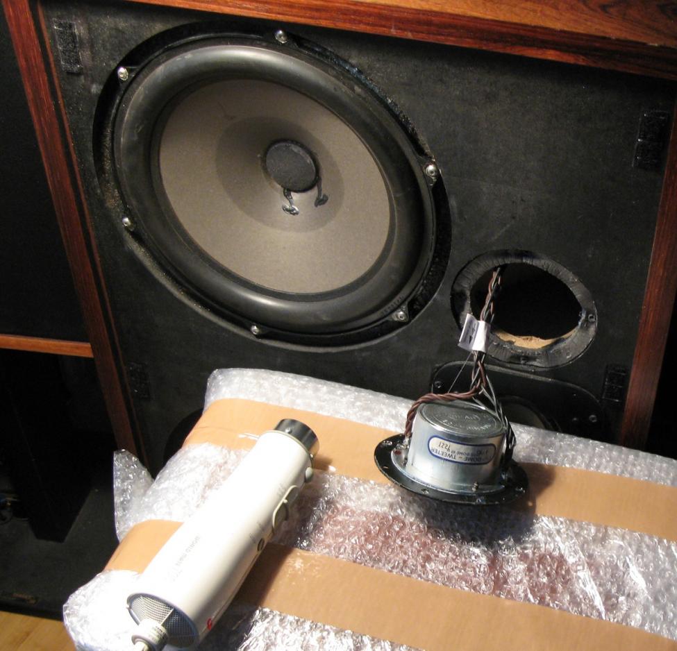

    Hva kan brukes som diskant erstatninger for 503 ? Anbefalinger mottas.
    Har målt meg fram til en avbrent tråd i starten av spole på diskanten, den lar seg nok ikke fikse da det er noe svidd i samme område.
    i mine Bang Olusen Beovox M70 (som har samme diskant som du) er den ene skiftet ut i 1982 med seas H253. Antar det var fordi H086 allerede da var ute av produksjon. Samme størrelse og festehull.
    Mine er originale med datoer fra 1976,
    Skal se hva jeg får tak i, det er en i nærheten som har mye rart av lyd.
    Han har antagelig et sett med 503 donorer som jeg skal se på i dag.
    Takk for tips.:)

    Litt synd a slakte et par 503 for et diskantelement....
    Gamle stygge kasser med delvis plukket kan man jo bruke som donorer..
    :rolleyes:
    Edit:

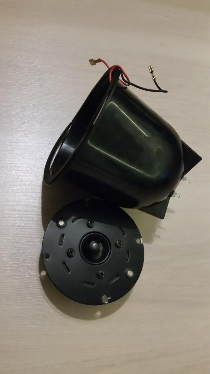

    Fikk tak i både diskanter og mellomtonerør.
    Det var ikke 503 som skulle slaktes.. hehe.
    Han har noen komplette 403, de rørte jeg ikke. ;)
    Det ble disse:
    AJ84
    29.12.2013
    295
    70

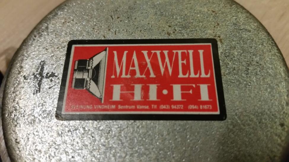

    Det ser jo ut som det er Seas H253 du har skaffet deg, den etiketten på baksiden er ikke produsenten av disse diskantene.

    Bra å se du fikk bra lyd med Seas "Maxwell" diskantene du hentet her "mnUnm"
    Første innlegget mitt på forumet dette forresten :D
    Velkommen til forumet Tommy.
    Det ble fin lyd nå ja.
    Nå er 503 settet favoritten her, har "parkert" Coral 12 sa-3 settet for en stund.

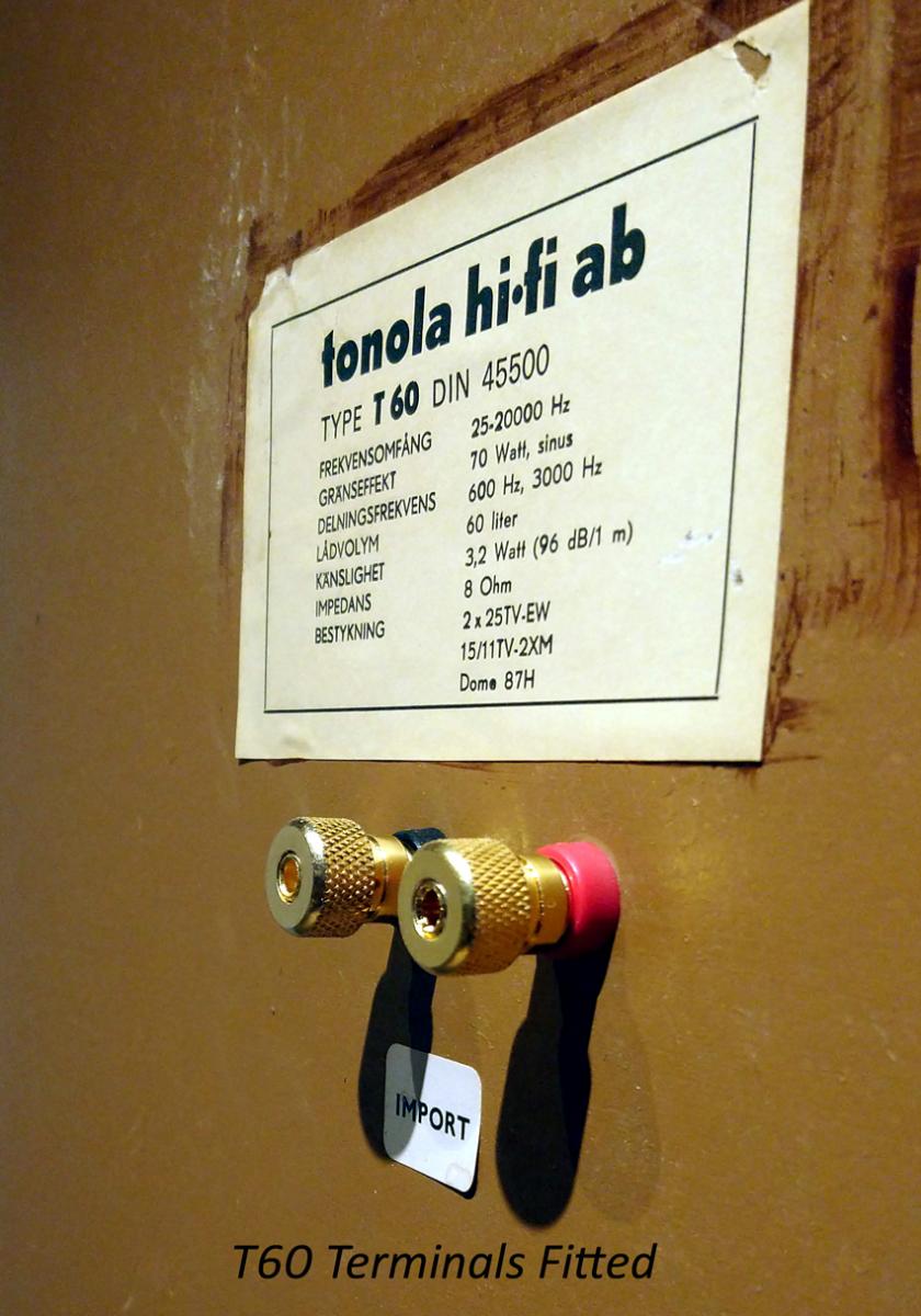

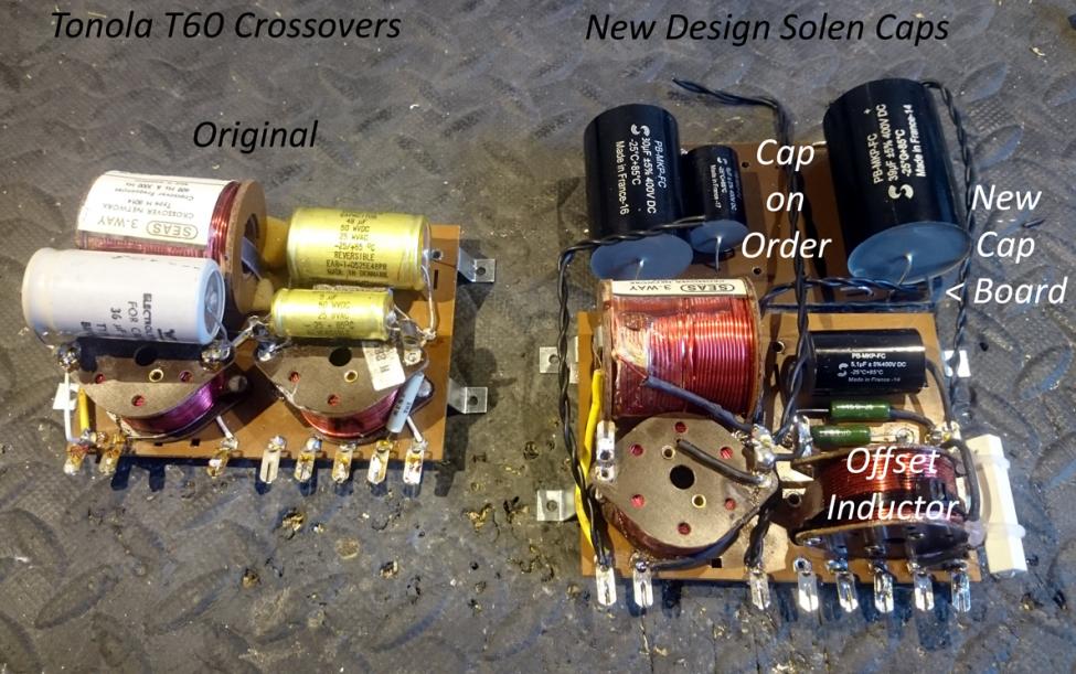

    Jag har köpt och låtit restaurera ett mycket intressant par högtalare. Tonola T60, vilket jag tror är ett Seas Kit 60 byggt i sverige för Tonola. Men jag är inte säker. De innehåller 2 x 25TV-EW (bas), 15/11TV-2XM (mellom), 87H.
    De fick nya interna kablar, nya packningar, nya terminaler baktill och nya kondensatorer i filtren.
    Har ni sett eller hört dessa förut?

    Har hatt et par slike ja. KIT 60.
    Med de mest forseggjorte kabinetter i heltre.
    Endret lyden seg mye etter kondensatorbyttet?

    Hur lät dina?
    Mina var i ganska dåligt skick. Alla packningar var slut. Ena mellanregisterboxen hängde i kablarna. Kondingarna mätte galet felaktiga värden. Trots det lät de inte allt för illa. Men de är naturligtvis bättre nu, även om jag fortfarande är kluven till deras ljud, inte helt positiv. Jag har märkt stor skillnad när högtalare har fått spela in, och kanske har vi det fenomenet här igen, de har nu spelat ca 50 timmar. Under denna tid har de förbättrats en aning, men jag tycker fortfarande basen är "ullig" och indistinkt, samtidigt som diskanten saknar skärpa och detaljer. Jämför dem med mina Tandberg TL-5020, som har en helt annan snärt i basen och en krispig, klar och detaljerad diskant. T60'orna kommer inte i närheten. Men 5020'orna lät också på det sättet när du var nyrenoverade, det tog 80 timmar innan de vaknade upp, de var muggiga och beslöjade i början, som om det hängde en filt över högtalarna. Tydligen är en stor anledning Solen kondingarna som lär behöva ganska många timmar för att vakna till liv ordentligt.
    Elementen är väl desamma som i de väldigt populära Dynaco A-25 o s v, som ska prestera väldigt bra, så jag hade/har höga förhoppningar.

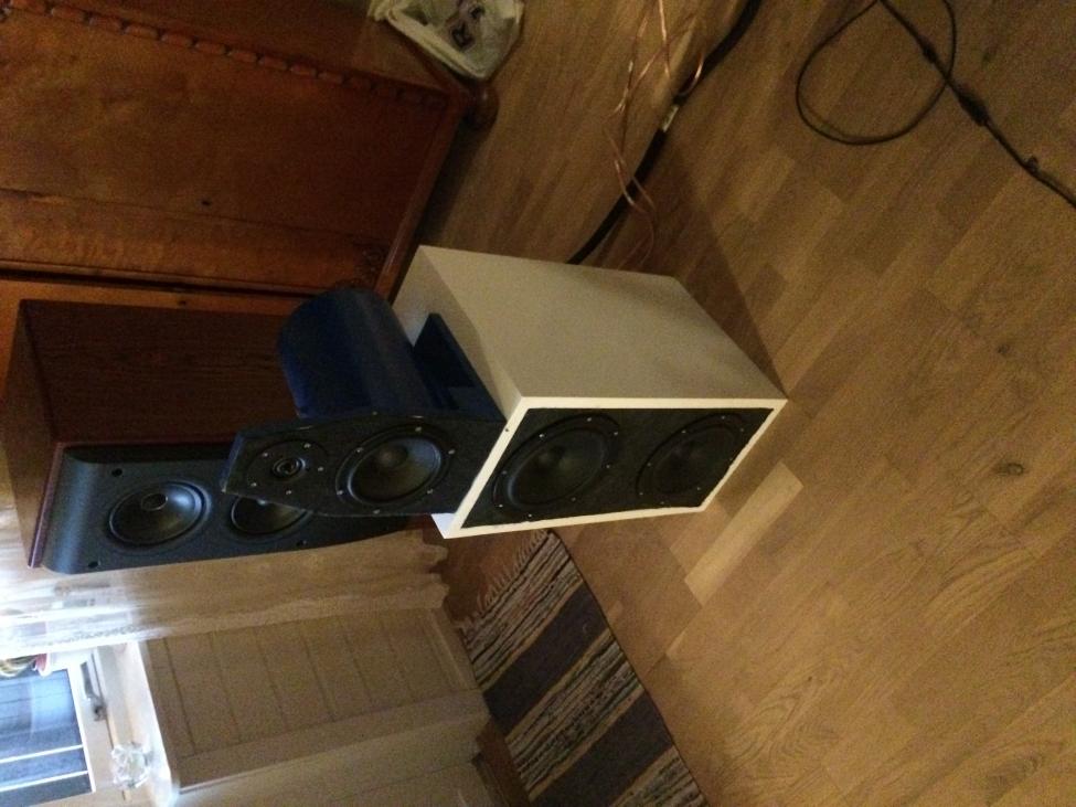

    Jeg driver og "pusser opp" ett par Eekels Mini (Troels Gravesen design) som jeg bydge for mange år siden. De har levd et hardt liv hos eks-kona. De har falt over og hadde skader på kabinettet, manglet en bassrefleksport og delefiltrene måtte loddes igjen.
    Så jeg har pusset ned og reparert kabinettene, og satt elementene tilbake. Er litt bekymret for en av diskantene - minus-knotakten hadde løsnet og måtte loddes på igjen. Håper det ikke er annen skade på denne. Og delefilterene vil bli helt nye, med deler fra Jantzen
    Kabinettene er i alle fall ferdig nå :)

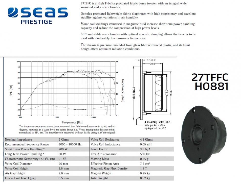

    Intressant att höra dina erfarenheter. Basen 25TV-EW har ju fått mycket bra kritik för det mesta och blivit något av en klassiker, verkar det som. Diskanten H87 har jag funderat på att uppgradera. Har ett par norskbyggda 'Teac' som jag postat i en annan tråd här, med H86'or i, och de låter helt fantastiskt med sin luftiga och krispiga diskant! Har ett par H86 element liggande, men det är väl inte helt och hållet bara att transplantera skulle jag tro, H86'orna är inte lika känsliga. Någon som bytt H87 mot H86 någon gång?
    Har även funderat på att testa å byta ut H87'orna mot den moderna H0881. Det verkar vara plug'n'play, om man ska tro Dynaco-forum där folk rekommenderar H0881 som en modern utbytesdiskant mot H87.
    Nu har de i alla fall spelat i över 80 timmar och det märks en viss förbättring - basen lite tajtare, diskanten hörs mer (men är fortfarande inte så detaljerad). Skulle behöva lyssna på ett rejält trumsolo för att jmf Tandberg 5020'orna och dessa Tonola T60/Seas kit 60.

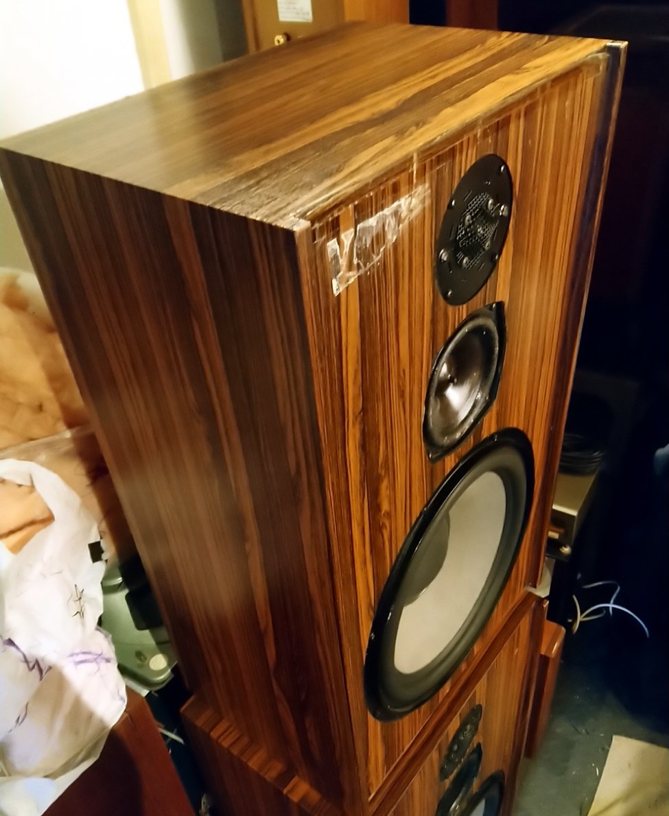

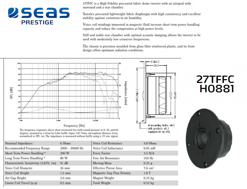

    Uppdatering om mina T60's. Jag bytte ut H87 mot den nytillverkade H0881.
    Resultatet är fantastiskt! Dessa är nu mina favorithögtalare. Enastående!
    Under bytet:
    De nya elementen:

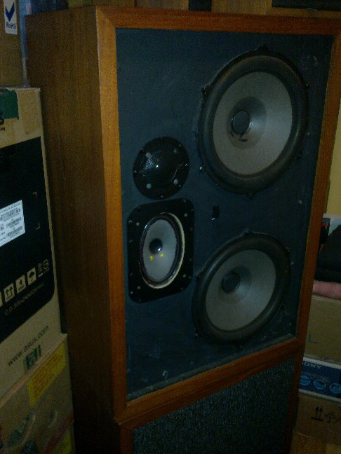

    Någon som känner igen dessa?
    Trodde jag köpt ett par "kit 503" men hemskt lite stämmer med 503 förutom yttermåtten: H 66 cm, B 40 cm, D 28 cm.
    Sitter följande element:
    Bas: 13" seas 33r-wka
    Mid: 5" seas 13f-gm
    Tre: 1" seas h107
    Ursprungligen från en Sveriges radio studio och har en 3db switch på baksidan.
    Lådan skiljer sig från kit 503 genom att den har en snickrad låda/utrymme för mellanregister, alltså inte "plast koppen" som 503 hade.
    Lådorna har även en cirkelformad skåra markerad där en port förmodligen ska ha suttit vilket syns på bilden.
    Ena högtalaren har dessutom haft ett hål/port där men är "pluggad" med ett annat träslag...
    Någon som känner igen receptet eller vet med er om något ytterligare "kit" som jag inte lyckats googla fram?
    Kanske någon vet av någon special modell som Sveriges radio hade i deras verksamhet?
    Lyckas inte ladda upp bilder från telefonen så jag hoppas beskrivningen duger!

    Jag har precis köpt ett par Kit 503. Hade letat ett tag efter ett lämpligt objekt. De verkar få positiva omdömen här i forumet.
    Mina nya finns i england och jag har bara köpt dem men inte fått dem. De ska renoveras. De har en fanér som lär vara i plast, alltså inte riktig träfanér. Den håller på att släppa. Jag tänkte fråga er vad ni tycker, ska jag reparera denna fanér (limma den) och låta dem vara i original, eller ska vi fanéra om dem? Hur ser dessa ut i verkligheten med denna typ av fanér, ni som sett dem 'live', är de plastiga eller snygga? Är det verkligen plast och inte träfanér?
    Dessa 503'or ska också få nya filter med kvalitativa komponenter. Ska försöka få tillbaka dem till toppskick.
    För övrigt fortsätter jag spela på mina Kit 60'or. De är helt otroliga. Min absoluta favorithögtalare i nuläget. Man blir aldrig lyssningstrött av dem, fast de är så detaljerade och krispiga i toppen så är de också ytterst musikaliska och mänskliga. Det finns flera till salu nu, på svenska hifitorget och på finn.no. De är ett kap till det priset faktiskt (1500 resp 1000 kr), fast man får räkna med att ev se över dem lite.
