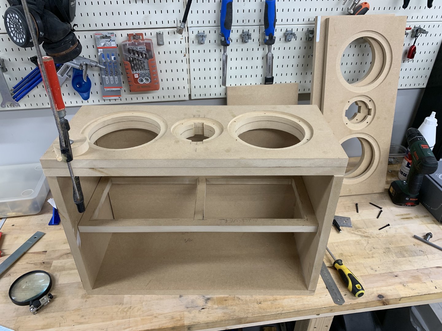

Holder på og bygge Seas Odin, de blir nå lukka kasser på 34 Liter. Skal også bygge sub kasser til 10" Excel elementene. De blir bassport på 84 Liter hver.
Delefilteret for Odin blir det som Jimangie har lagd for Seas Odin på htguide.com.

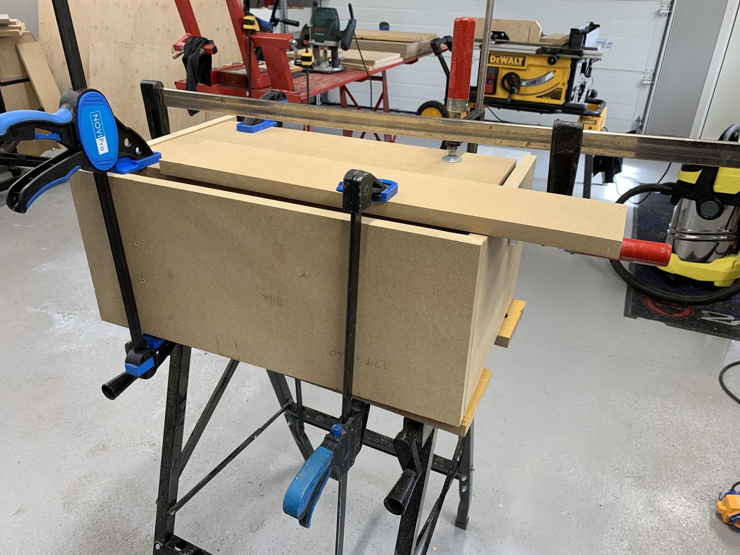

Da er platene til begge subene kappet, ble litt usikker på størrelses forholdet på slot porten. Men endte opp på bredde 200, høyde 32mm og 461mm lengde.
Skal visst ikke være bra med for smal slot port, men sku vel gå med de målene...
Skal gi en fb på 20,8 Hz. Må enda kappe til en avstiver plate.

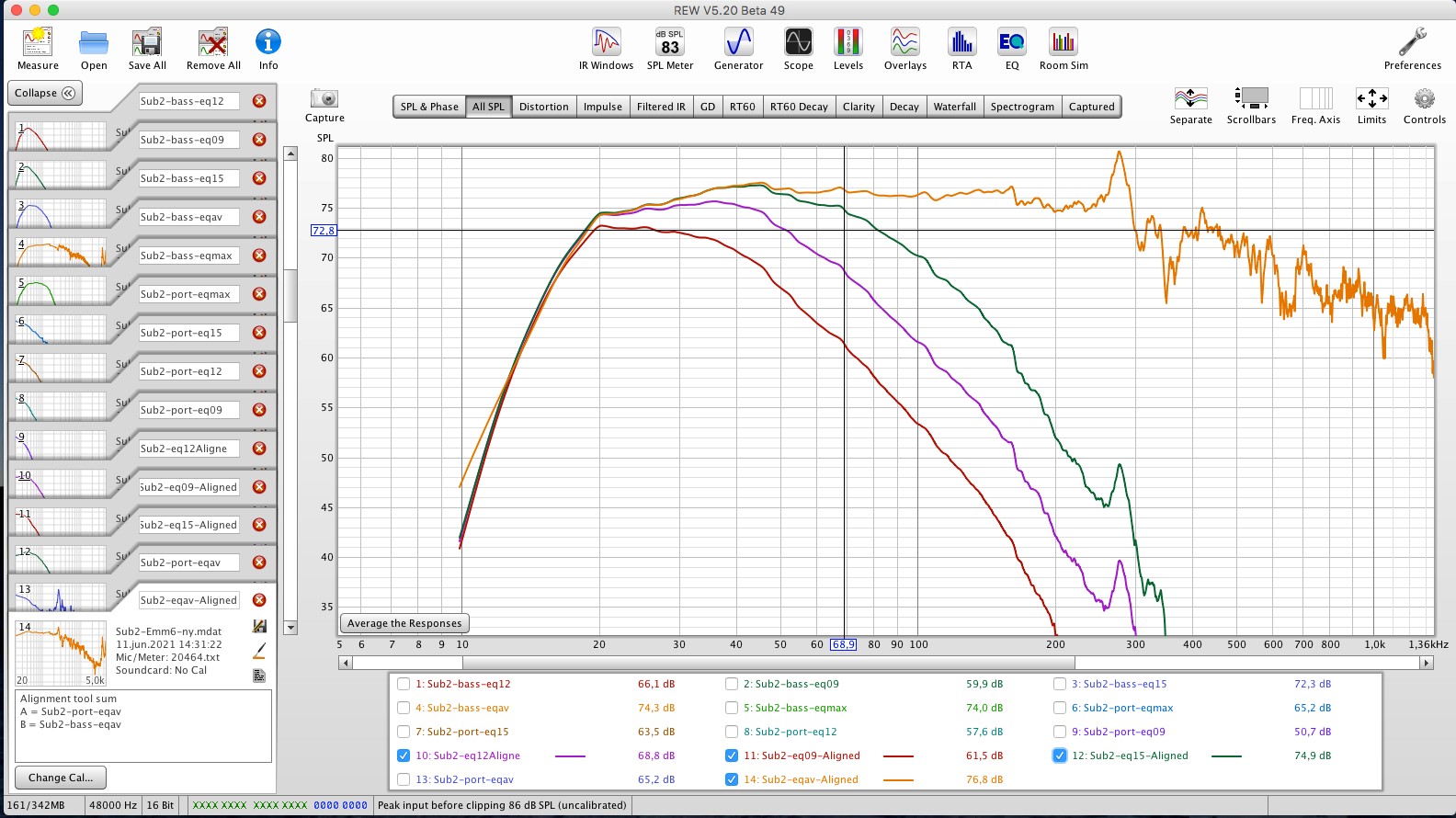

Målinger av ene suben. Nærfelts målinger gjort med Dayton Audio EMM-6 målemik på port og element. Skalert port nivået ned 7,1 dB og summert port og element responsen.
Har en kabinett resonans på ca 270 hz, men har satt inn helt minimalt med dempemateriale foreløpig. Må nok sette inn mer og få ned den resonansen.
Kabinettene er så å si udempet, kun avstivere og tynt lag med dempevatt på deler av sideveggene.
Gjorde målinger på forskjellige delefrekvenser og med det aktive delefilteret avslått.
Gain nivået på DS 4.0 var satt til midten, kl 12.
Delefilter skalaen på Hypex DS 4.0 går fra 20 til 220 hz. Gjorde målinger med delefilter potmeteren på kl 09, 12 og 15.
Ingen smoothing satt på grafene i REW.
Rimelig godt fornøyd med resultatet.

Noen som har gode råd om hvordan dempe port resonans? Men usikker på om det er ett problem med den peaken på 270 hz. Den er 25-35 dB lavere i nivå avhengig av filteret.
