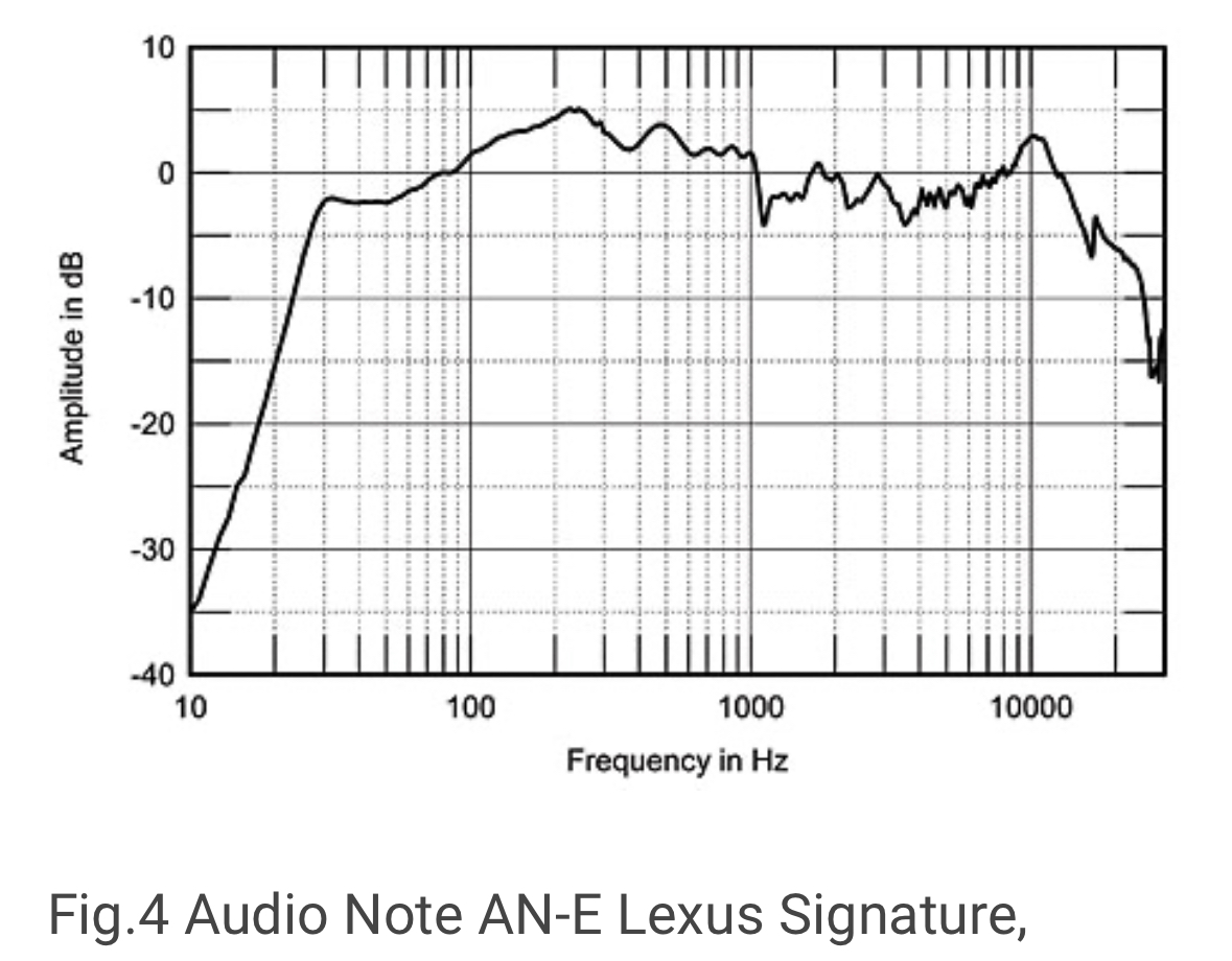

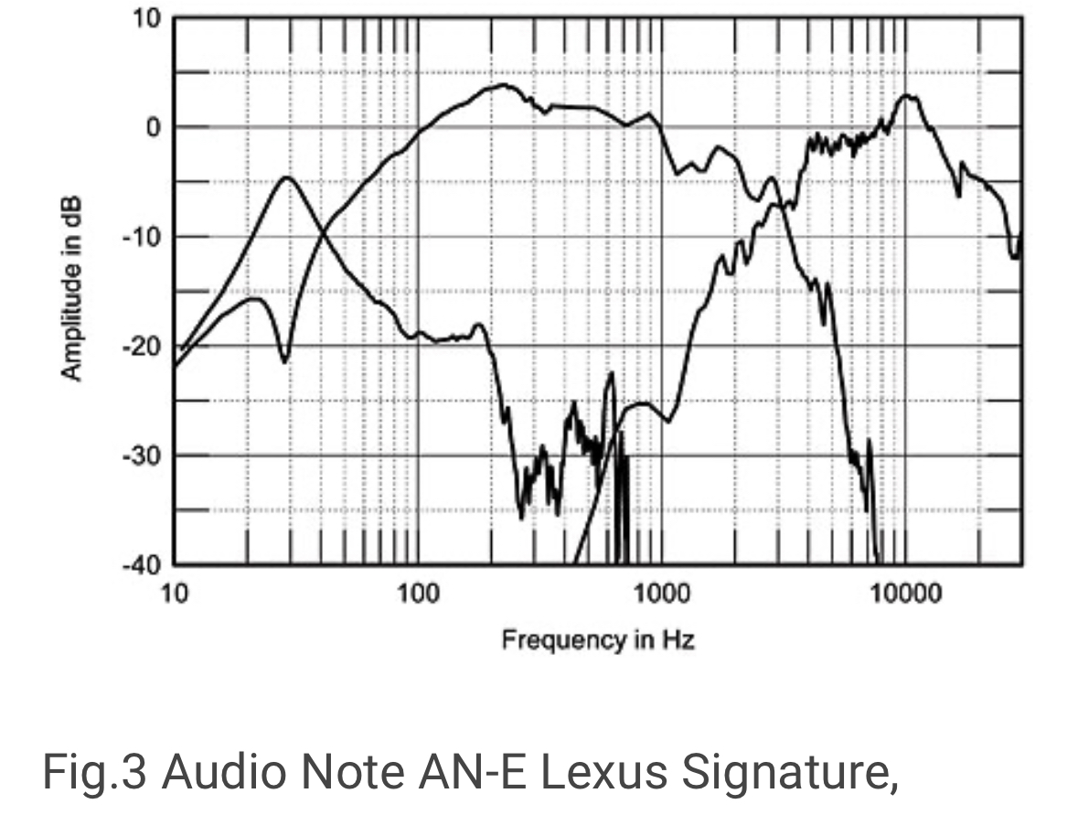

    Dette har jeg aldri skjønt helt. Bra lyd men allikevel noe som ikke stemmer. Verdens mest undertunede høyttaler. Svært trang bassport, ikke ulikt den digre blokkfløyta til Steinar Ofsdal. Hjørneplassering (ok, kan være fint). Og et eller annet som er for frempå?
    Og verdens mest optimistiske spesifikasjoner mht bass og følsomhet.
    Summering og off axis rundt delefrekvens er vel heller ikke noe å rope hurra for?

    sikkert "musikalsk" med en slik respons. rask bass (=ingen dypbass) punchy midbass og laidback topp.

    Når det gjelder AN-E frekvensrespons, så forstår jeg det som in-room "med "gain" fra hjørneplassering som skal gir optimistiske 20 hz bass, vel--vel. I mine øyne er AN-E sin store svakhet akkurat som du sier mangelfull summering ved delefrekvens på ca. 3 kHz, dette gjør den følsom for plassering. Selv ville jeg ha gått for diskantelement SEAS (selvfølgelig) T-35 delt på 1500 Hz for mye mer sømløs overgang til 8" bassen.

    ser ut som 20hz er -20db fra ca. 200hz, og 50hz er 7-8db under 200hz igjen. så om man designer de relativt flatt (som andre gjør) og plasserer de i hjørnet så øker dette tilsvarende?

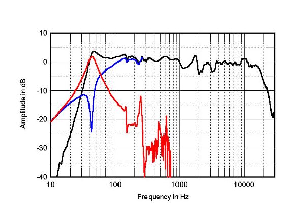

    Synes Stereophile målingene av DeVore ligner mye på AN-E, skjønner ikke helt hvorfor de "parer" en 10" med 1" dometweeter på ca 3 Khz, er bare å be om problemer det vel? Ser for meg at en bør ned mot 1 Khz for å få det til, og da snakker vi fort liten fullrange og ikke dome-tweeter.
