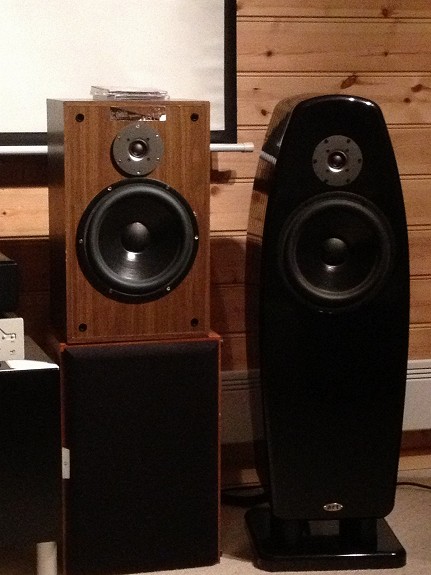

Jupp. Skal testes i kabinettene til mine WD25a EX på sikt.
