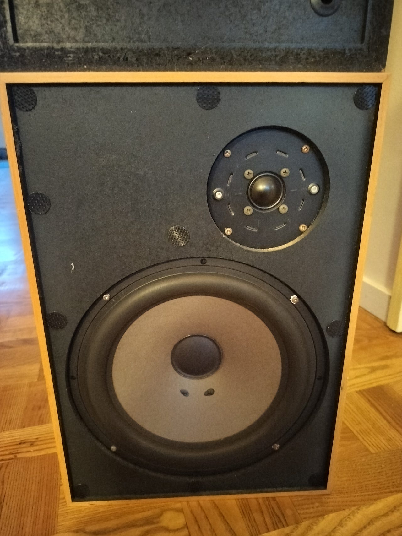

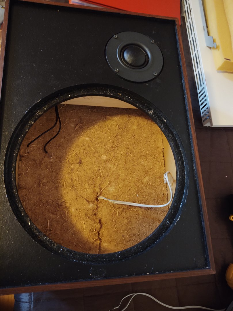

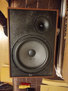

    Som sagt i A26 tråden her så fekk eg tak i desse høgtalarne på Finn. Det stod ingenting bak som indikerer produsent.
    Elementene er Seas 25F-EW bass og Seas H107 diskant.
    Kassane er fine og solide (9Kg), men frontane av skum var meir eller mindre gått i oppløsning.
    Dette blir eit oppussingprosjekt, kanskje eg vil gjera ein del eksperimentering med kasse, dempning, filter og diskantelement.

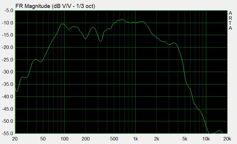

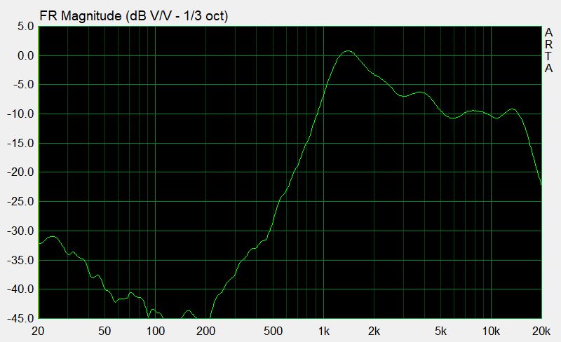

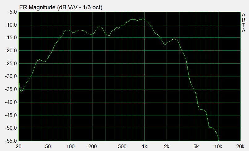

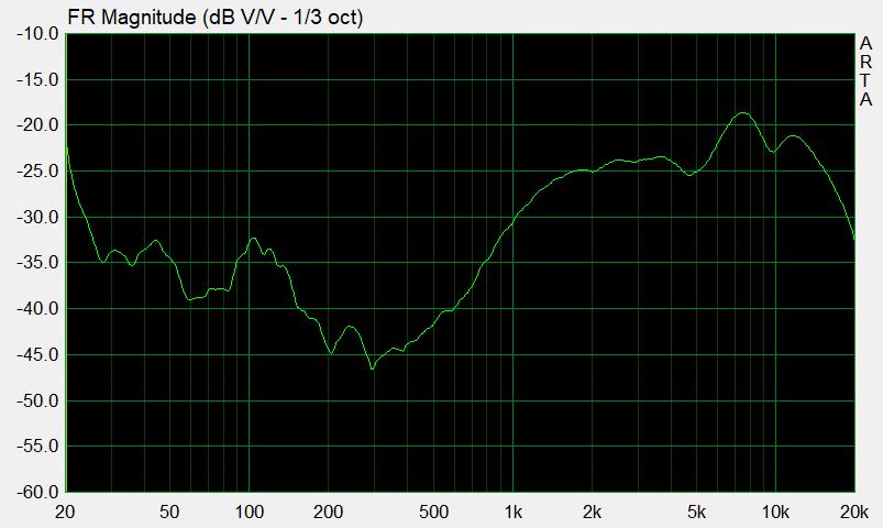

    Målt orginal frekvensgang var ikkje mykje å skryta av. Lurte på om diskantelementene var ødelagt, men det er faktisk liv i dei. Det virker veldig rart.
    cfuttrup
    17.01.2019
    116
    83
    Hei kkj
    Fine høyttalere af ukjent opprinnelse. Mange har laget noe slik. Det kunne f.eks. være noen gamle Bang Olufsen fra starten på 70-tallet, men så rart der ikke er noe logo.
    Uansett om der er litt diskant, hvis målingen er valid, får vi konkludere at noe i diskanten ikke fungerer mere.
    Vi vet ikke om det er diskantelementet, eller kanskje delefilteret som ikke fungerer.
    Kanskje noen gamle kondesatorer som er døde?
    En impedansmåling kan også være interessant å se.

    De ser jo riktig bra ut. Kassene er for små for dette basselementet. Sjekk delefilteret. Det kom mange rare delefilter på midten av 70-tallet. Du kan få god lyd ut av disse basselementene i en større kasse. Diskantene fra denne tida hadde ofte mye forvrengning.

    Har fått opna høgtalarane og sett på filteret. Det var ikkje noe filtrering på basselementet og enkel kondesator (6dB elektrisk filter) på diskant med L-dempeledd på 3,9ohm i serie og 18ohm i parallell på diskant. Her er det rom for forbedringer og eksperimenteringer. Bassen trenger i alle fall komensasjon for baffelstep. Diskantmontering må fiksast for orginalt så vil den type montering gi masse diffraksjon. Skal testa litt rundt dette også.
    kkj
    20.04.2019
    184
    231
    Arendal

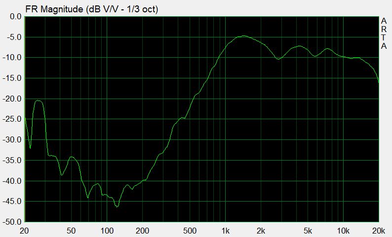

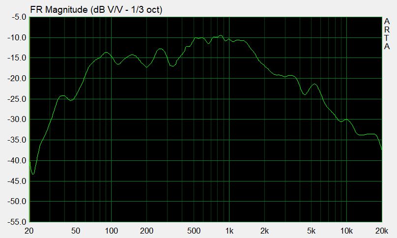

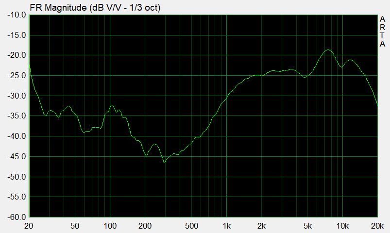

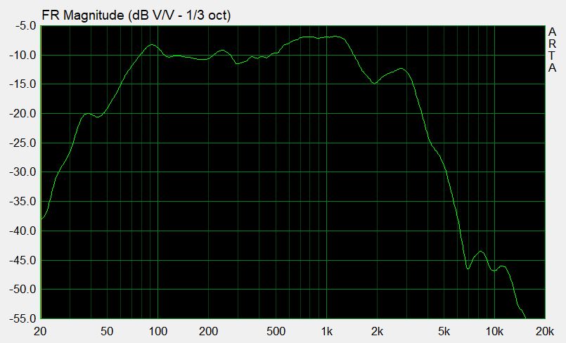

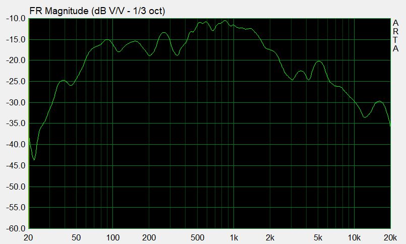

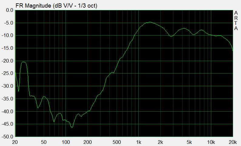

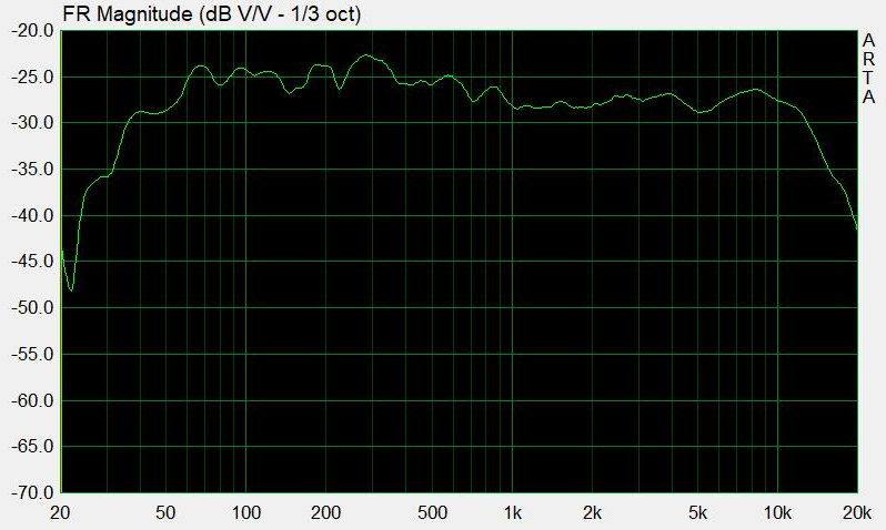

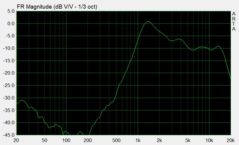

    Har akkurat gjort måling av bass og diskantelement kvar for seg uten filter. Målinga av frekvensgangen til diskantelementet i kassen er ikkje akkurat fin. Den viser eit stort søkk ved rundt 3000Hz. Årsaken er refleksjonen/diffraksjonen som kommer frå kanten av elementet fordi diskantplata ikkje er i plan med høgtalarfronten.
    Bassen måler ganske ok, men har noen søkk ved 200 og 300Hz av ein eller anna grunn. Eg ser ikkje samme søkk på måling av Seas bassen i mine 75liter kasser, så noe av grunnen må vera kassen.
    Ellers så ser ein at følsomheten til diskanten er 7-10dB lågare enn bassen. Det forklarer den litt rare målinga for den orginale høgtalaren. Men det gir ingen meining at diskanten skal ligga så lågt i nivå for diskanten er oppgitt til 91dB/1W mens bassen er oppgit til 89dB/1W.
    Diskant (Seas H107):
    Bass (Seas 25F-EW):

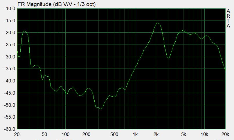

    Jeg tror du må ta en titt på filteret, og så gjøre en råmåling av diskanten.
    Usikker på om denne har ferrofluid, men dersom den har det kan størknet ferrofluid være en bidragsyter til avvik i respons.

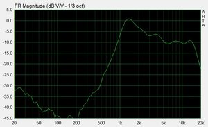

    Målinga er uten filter (råmåling), og dette elementet skal ikkje ha ferrofluid i følge Seas datablad, men kven veit. Ut i frå målinga så kan det se ut som resonansfrekvensen er høgare enn dei 1000Hz som den skal vera, noe som kan tyda på "noe" som holder igjen, feks størkna olje.
    Tenker at eg skal demontera den og sjekka. Sånn som den er nå er den ikkje brukbar.
    Og under ser vi grunnen. Spolen satt fast i spolegapet, og var umulig å få ut uten å ødelegga spole. Limet som holder polstykket har rett og slett svikta. Det samme var problemet med den andre diskanten. Bra at eg har liggande diverse andre diskanter.
    Vis vedlegget 1161005
    Bass (Seas 25F-EW):
    Vis vedlegget 1161006
    Søkkene i frekvensgangen på bassen stemmer med halv bølgelengde på 54 og 80cm, altså refleksjon frå kasse internt som gir "intern" motfase, og dermed påvirker membranen og frekvensgangen. Dette trur eg at skal gå an å forbedra.

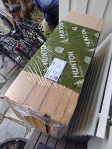

    Som det sees av bilde under så var dempinga 5cm glava på alle sider. Dette er nok for lite til å dempa ståande bølger rundt 200-300Hz.
    Tenkte å testa ut trefiber-matter som dempemateriale. Det blir nok meir enn bare på sidene.

    Jeg har lest at rockwool er best i lukkede kabinetter. Den har høyere egenvekt og demper bedre.

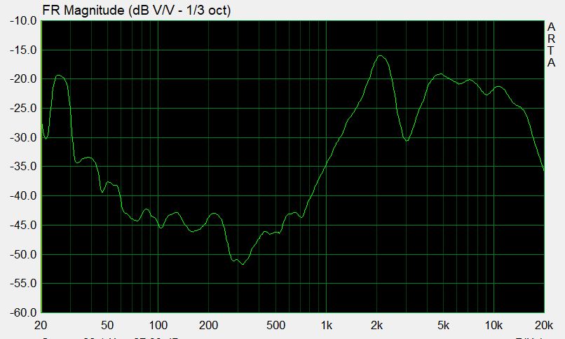

    Har testa noen fleire diskanter, Seas H253 (samme som H107, men med magnetisk olje), Seas 27TFF og Dayton ND25FW-4.
    Det kan se ut som dei H253 eg har fått tak i brukt kanskje har samme problem som H107, i alle fall så måler dei ca 10-15dB for lågt i nivå.
    Målingar gjort i orginal kasse så diffraksjon frå kanten av element forklarerer noe av ujevnhetane på dei ulike målingane.
    H253:
    27TFF:
    ND25FW-4:

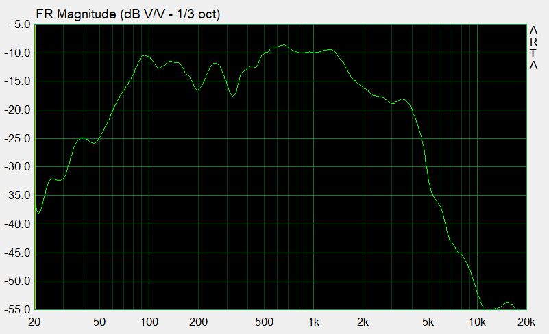

    Har testa trefiber som dempemateriele. Det ser lovande ut. Søkka ved 200 og 300 Hz er mindre og det er mindre pukkel rundt 100Hz. I tillegg så merker eg at når dempmaterialet står i spenn mot front, side og bakplater så blir desse også mindre resonant, som jo også er bra.
    Ellers så kan ein også se at toppen er litt forandra, men det er pga coating-modifikasjon av elementa som ikkje er ferdig herda. Kommer meir inn på dette seinare.
    Frekvensgang bass med glavadempning:
    Frekvensgang bass med trefiberdempning:
    H253:
    Vis vedlegget 1163041
    27TFF:
    Vis vedlegget 1163042
    ND25FW-4:
    Vis vedlegget 1163043
    Har nå også testa GRS A25-2T diskant, og trur at eg skal bruka den. Den ruller riktignok tidlig av oppover men det kan kompenserast for i filter. Tenkte å testa med førsteordens filter med delefrekvens ein plass mellom 1 og 2kHz.
