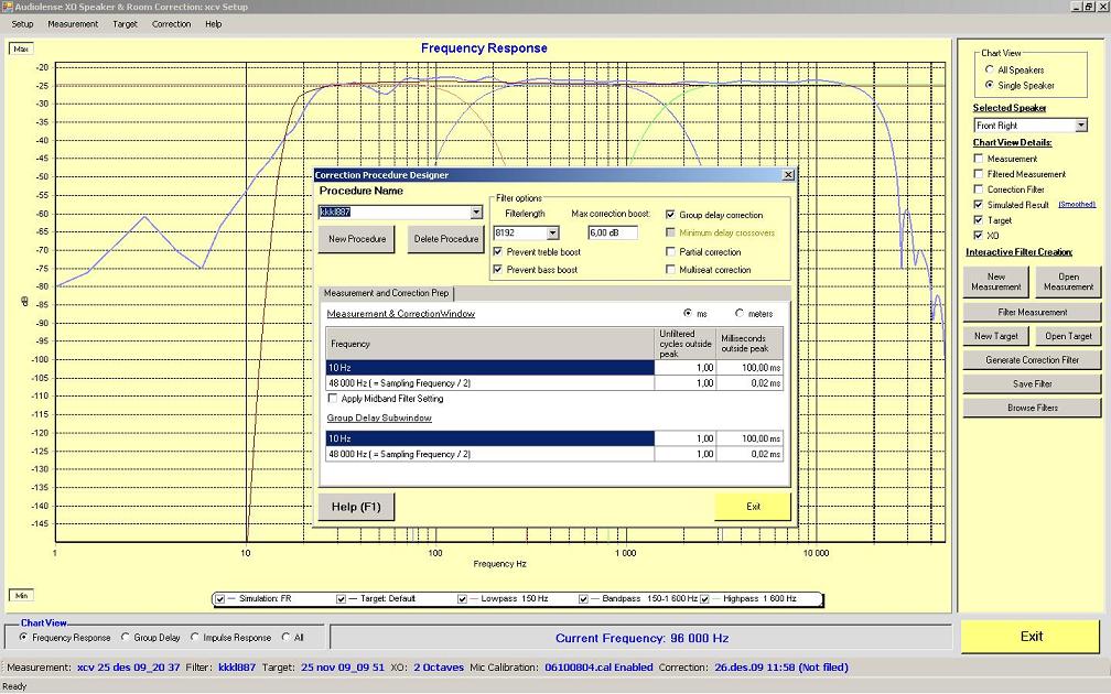

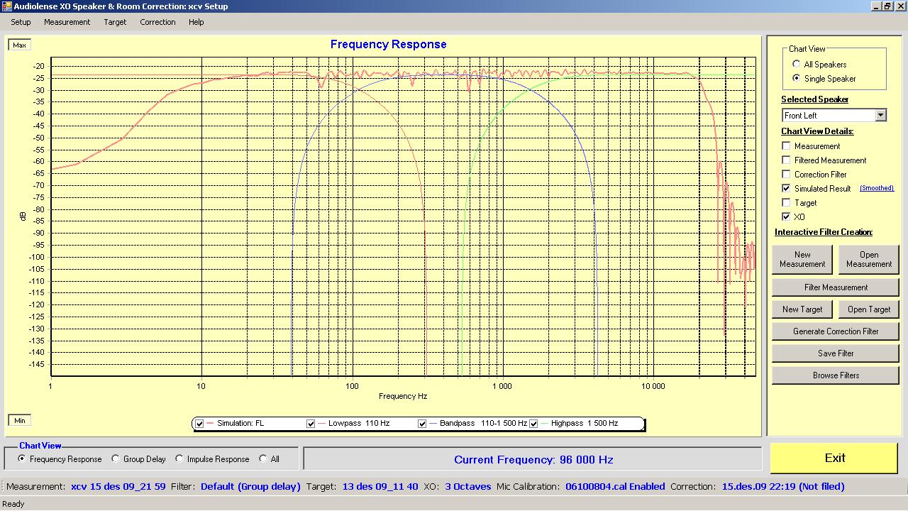

    Har ikke fått aktiv deling rundt hele riktig enda, men bruker Audiolense på alt. Bygger nå om dagen 7 ht med 2x8"excel og Beyma tpl-150H, alle disse vil bli delt aktivt med Audiolense.

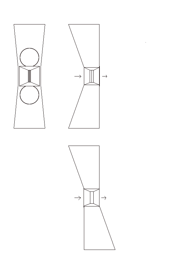

    Tegning av hvordan ht blir. Den nederste er av sideht i dipol.

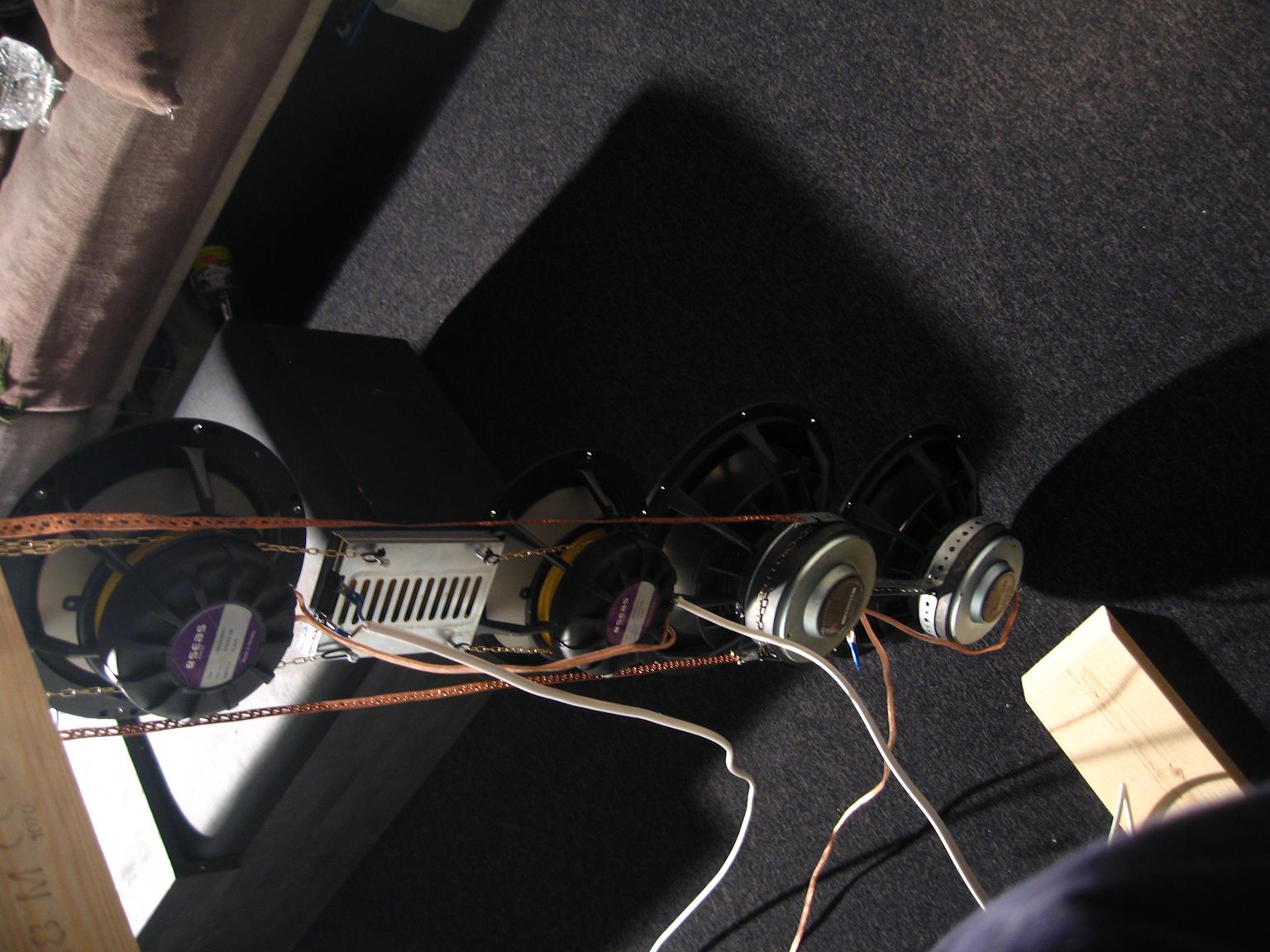

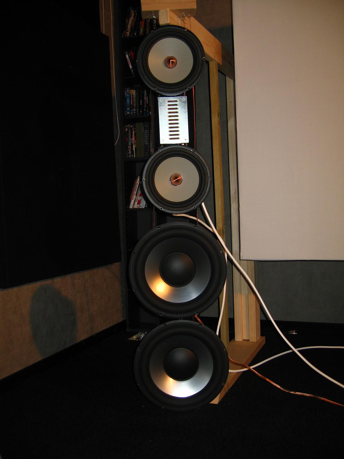

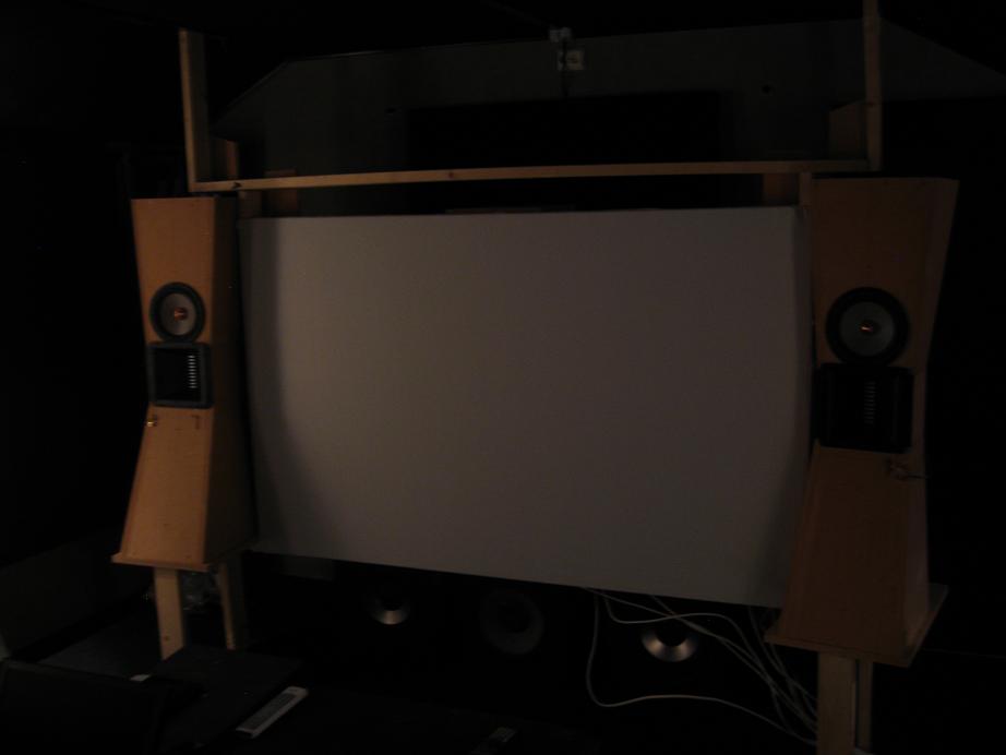

    Scores lytterom: hybrid dipol
    Da har jeg begynt litt med de midlertidige kassene i lytterommet, men det går ganske tregt her om dagen.
    Har prøvd kassene i vanlig MTM, dipol og bipol. Har kommet frem til at "Hybrid dipol" låter mye bedre enn de andre løsningene, så kommer til å bygge nye hybrid dipol ht om ikke så lenge.
    Lyden blir med en gang mye mer behagelig å høre på i dipol. Tror jeg merker dipol-effekten spesielt godt her pga rommets L form som ikke akkurat er ideelt..
    Fordelen med dipol i lukket kasse er jo da reduksjonen av elementer slik at høyttalerne kan lages med mindre elementer. Tror mye av godlyden i en åpen baffel ht kommer av spredningsmønsteret i seg selv. Legger med noen bilder.

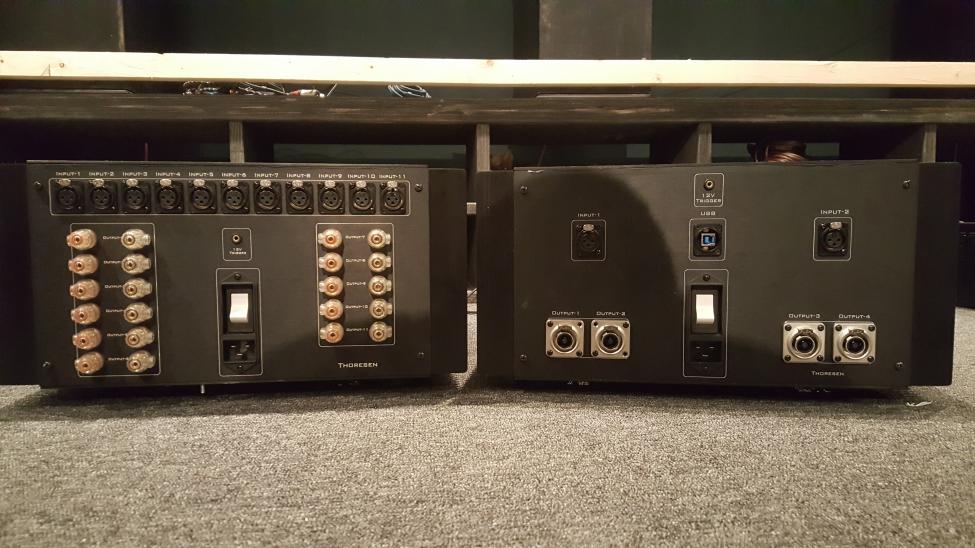

    Nye effektrinn

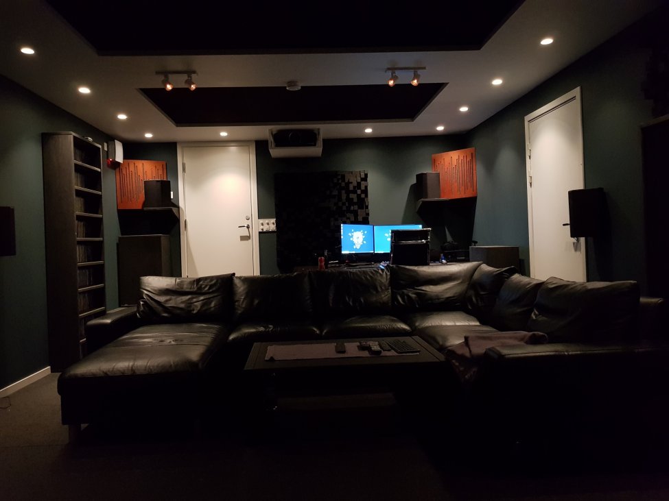

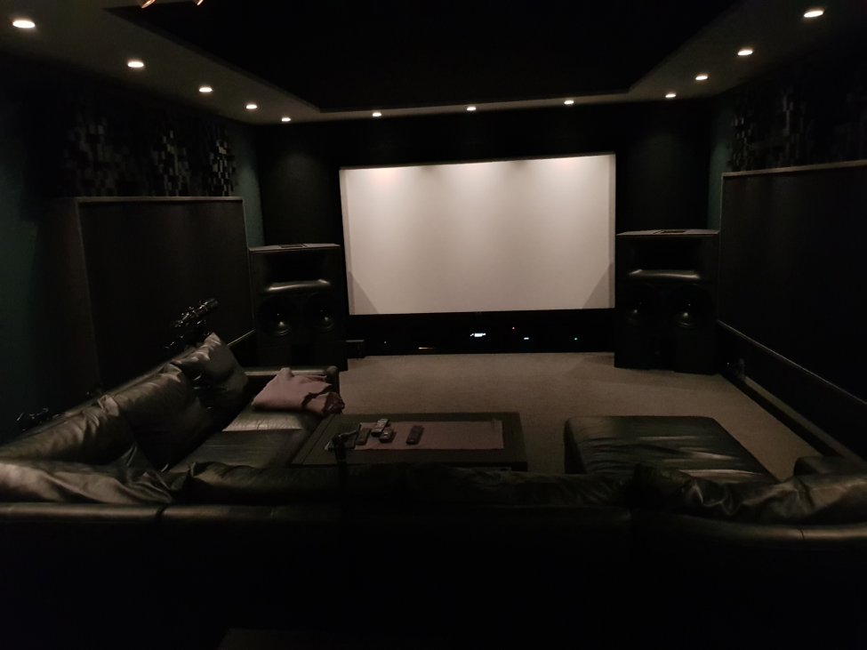

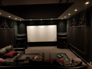

    På tide med en liten oppdatering av hvordan det står til på denne fronten. Kinoen jeg har lagt ut bilder av tidligere er ikke lenger i bruk da jeg endelig har fått satt i stand rommet jeg fikk laget i kjelleren for noen år siden.
    Unger og diverse har gjort at denne hobbyen har vært noe nedprioritert de siste årene, men kjenner trangen kommer sigende etter noe nytt DIY. Det er lenge siden jeg fiklet med Audiolense og deling via PC så dette er noe jeg har planer om så fort ting får roet seg litt.
    Har nylig ferdigstilt to nye effekttrinn. Kabinetter er bestilt fra Modushop av typen Dissipante 5U med UcD forsterkere fra Hypex. Den ene forsterkeren er bygget opp som en 11-kanals forsterker med 3xUcD 700Hg, 2x UcD 400 HG, og 6xUcD 180HG. Forsterkeren bygget til subber består av 4x UCD2K med miniDSP 2x4HD innebygget. Begge forsterkere blir aktivert via 12v trigger fra forforsterker.
    Kommer med bilder av det nye lytterommet når jeg er tilbake fra jobbreise.

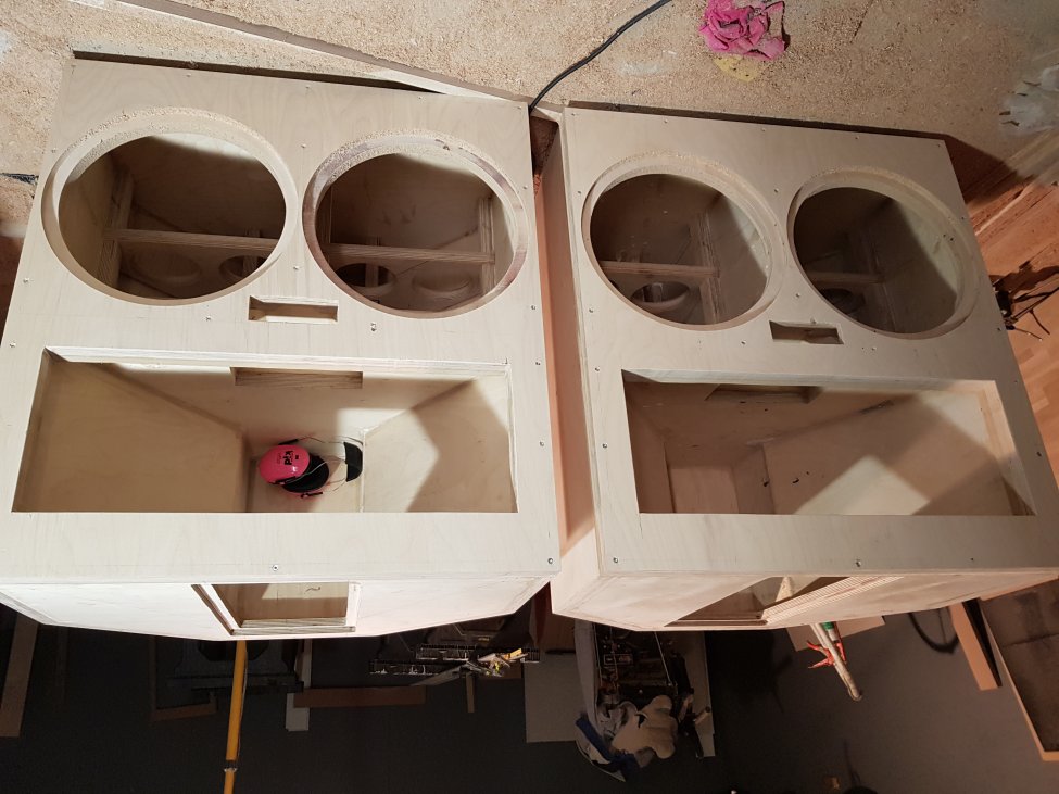

    Klipsch er solgt og nye høyttalere er på vei inn i bunkeren. Kassene er stort sett laget av 27mm bjerkefiner. Elementene jeg har valgt denne gangen er AE TD15M, JBL 2447, JBL 2435HPL, og 045-BE-1. Som midlertidig løsning bruker jeg 12P80nd til center frem til jeg får tak i 2stk TD15M til.
    Horn jeg benytter meg av er AutoTech Biradial 1,4 og JBL 2384, samt JBL UHF. Det hele blir drevet av 1stk fusion amp 503 til hver ht. Passiv deling på 045 Be-1. Ferien starter på fredag så da får jeg gjort litt mer målinger osv.

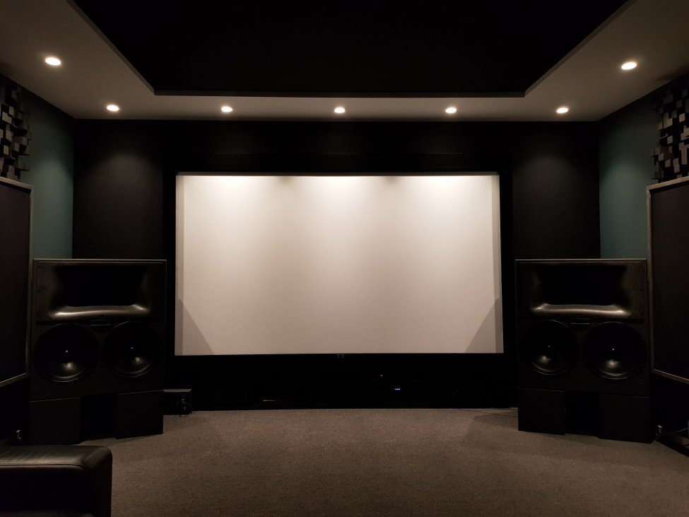

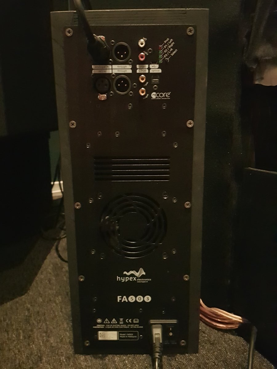

    Jeg var nylig i Tampa, Florida på jobb og tok en etterlengtet tur innom The Speaker Exchange. Det var når jeg var innom her jeg gikk på en aldri så liten smell med noe av det jeg har satt sammen nå.
    Høyttalerne er nå delvis koblet opp, men mangler fortsatt å koble inn 045-BE1 siden de skal deles passivt og jeg fortsatt ikke har fått delene jeg trenger til filteret. Førsteinntrykket er bra selv om jeg har en del jeg må ratte inn før det er slik jeg ønsker det. Nå spiller subbene opp til 80hz og derfra 2x 15TDM opp til 150hz hvor den ene TD15M deles med et første ordens filter og den siste TD15M spiller opp til 800hz med LR24 mot 2447. Tenker å dele 045-BE1 inn et sted mellom 10-12k, men dette må testes.
    Subbene jeg bruker for øyeblikket er de samme jeg hadde for 10år siden - 4x Peerless XXLS, men har skaffet meg 4x Ultimax 18 i tillegg for en tid tilbake siden. Subbene er nå fordelt sånn at XXLS og 2x Ultimax står fremme bak lerretet og 2x Ultimax står bak i rommet for jevnere respons i sitteposisjon. Mye mulig at jeg går over til en annen løsning her etterhvert.
    FA503 er så langt en veldig positiv opplevelse selv om det er tungvint siden man kun kan koble til en modul om gangen. Har nærmest ingen støy, selv med viftene i gang. Oppsett av filter osv er kjapt å sette seg inn i så dette er virkelig et godt produkt som jeg virkelig kan anbefale.

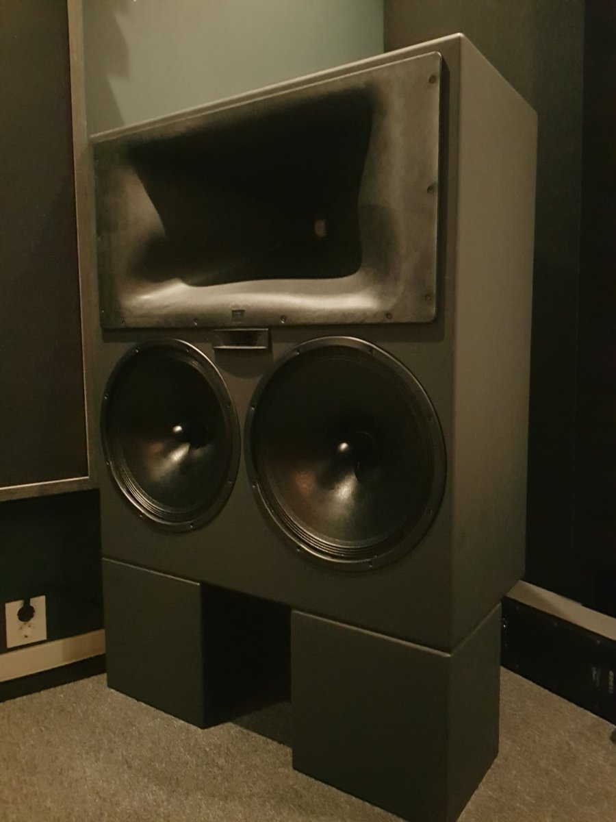

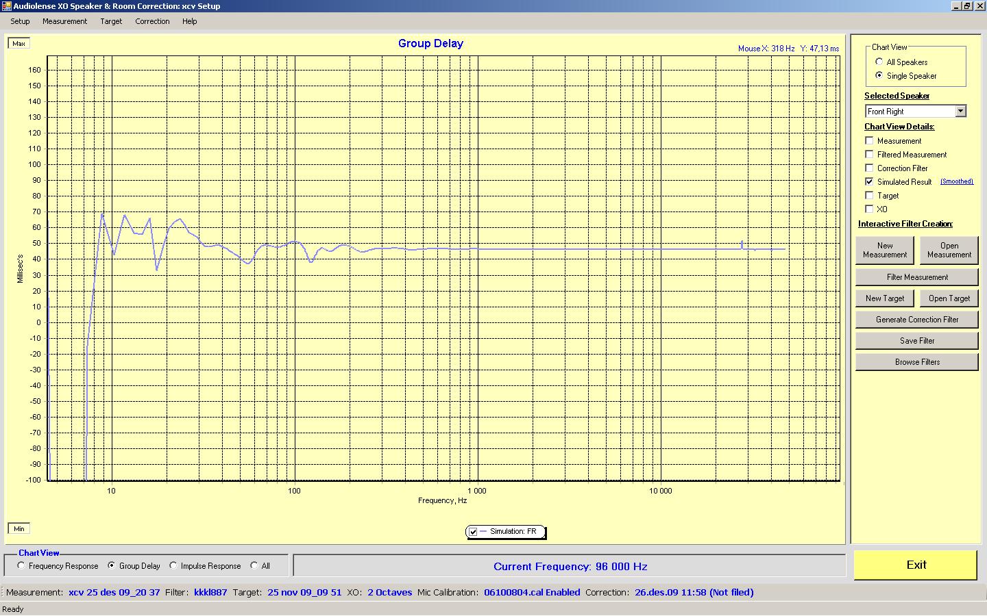

    Liten oppdatering på denne fronten. Har nå byttet ut biradial horna jeg hadde i frontene til JBL 2384 slik at LCR i front er like. Fikk tak i to stykk JBL 2435HPL med Aquaplas fra en meget hyggelig herremann her på forumet, så nå står det 2435HPL i aller tre 2384 horna. Mellombass er AE TD15M i frontene og senter har fortsatt 12P80nd frem til jeg får tak i 2stk 15M på enten brukten eller at jeg må bite i det sure eple og handle inn nye fra AE. UHF i LCR er JBL 045be-1 i JBL D66000 horn.
    Hypex FA503 er fortsatt brukt til LCR, men har nå gått over til å kjøre det som tre-veis da filteret jeg satt inn for UHF ikke fungerte tilfredsstillende. Fusion ampen kan jo kjøres i master og slave så mye mulig jeg går til innkjøp av noen FA122 slik at jeg igjen får delt den ene 15M på rundt 150hz,
    Deler nå som følger:
    UHF: 7500hz -
    2384: 700hz - 7500hz
    TD15M: 60hz - 700hz
    Sub: 10hz - 80hz
    Har fortsatt litt igjen, men det går absolutt fremover :)

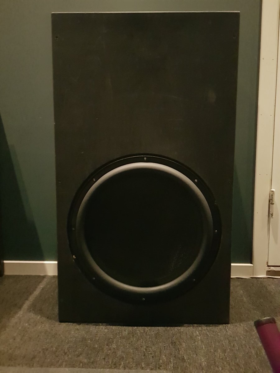

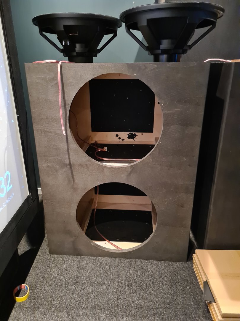

    Har vært stille en periode nå så på tide med et nytt prosjekt. Blir litt jobb fremover, men når dette er ferdigstilt satser jeg på at jeg er fornøyd (i ihvertfall en stund). Fikk for kort tid siden tak i 8stk 21" Beyma 21SW1600nd som er tiltenkt et array på hver side i front med 4x 21" som skal driftes av til sammen 4x Hypex UCD2k. Venter på levering av 10stk 27mm finer plater i bjerk, starter opp så fort de dukker opp i løpet av neste uke. Har også 4x Dayton Ultimax 18 jeg tenker å plassere under LCR i front.
    57.674
    111.561
    Begrensningsforståelsen glimrer med sitt fravær... - bra!!!
    57.674
    111.561
    Det er så godt å se litt motvekt til alt Mikke Mus utstyr som genierklæres for tiden.... Less is not more. MORE is more!!

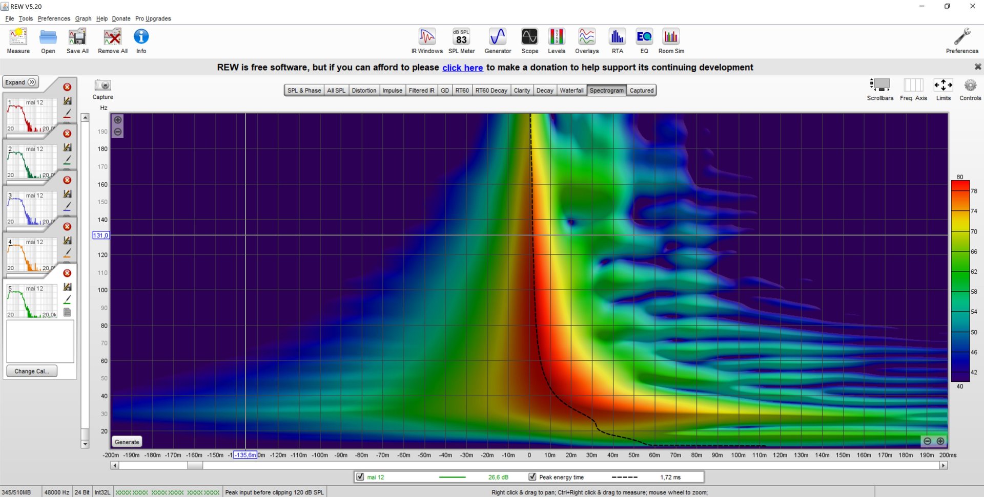

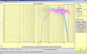

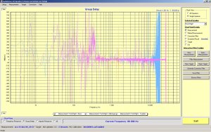

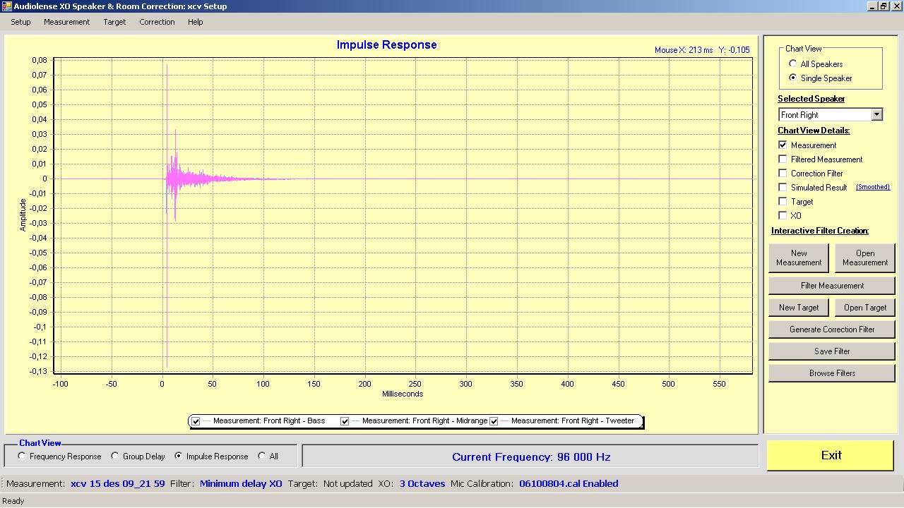

    Første instillinger med kun 21", venter litt med Ultimax.
