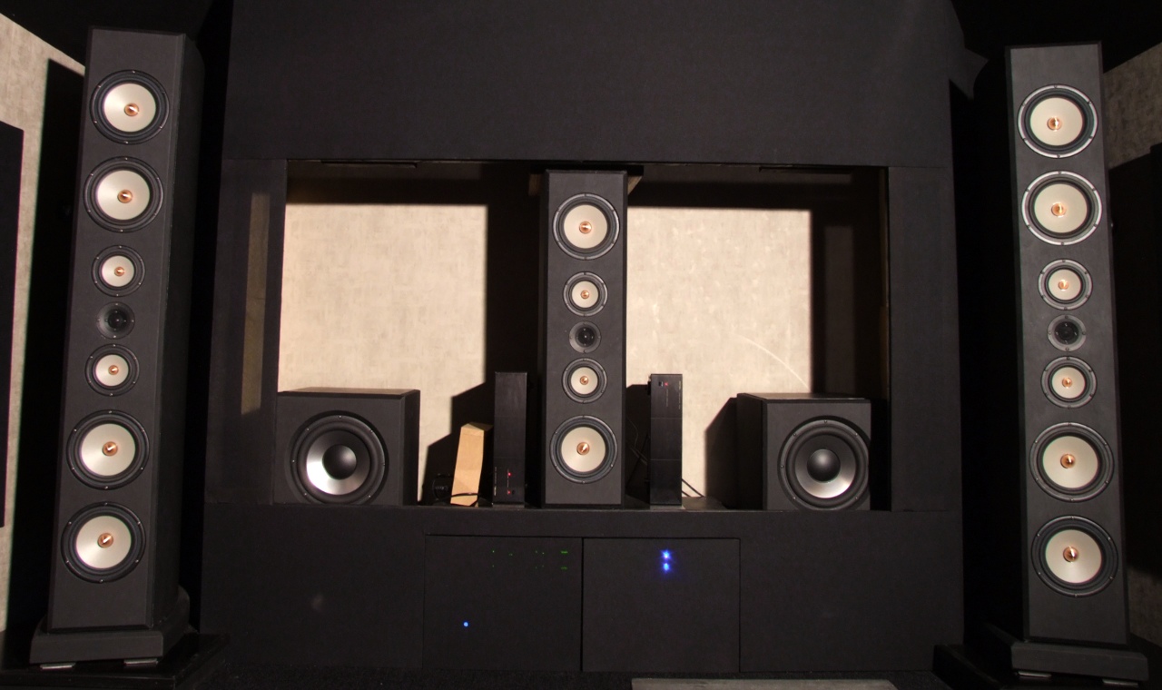

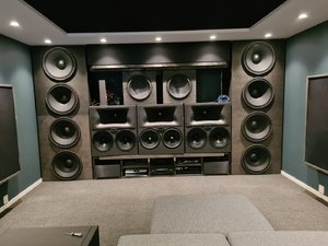

    Legger ut en liten tråd om oppsettet mitt.
    Diy fronter med:
    -Diskant: Seas 27TBCD - DXT x1
    -Mellomtone: Seas W15CH001 x2
    -Mellombass: Seas W22EX001 x4
    Bassere:
    -Peerless xxls 12" x4
    Surround:
    -Sony BDP-s550
    -Onkyo 875 (brukes som pre til musikk frem til jeg får tak i en litt tryggere digital volumkontroll)
    -Diy senter lik som frontene men med 2x8” og passivt filter.(81kg)
    -Klipsch RS-62
    Effekt:
    -Rotel RB 981 x2
    -Hypex DS4.0
    Til frontene er det bygget inn per ht:
    -4x Hypex 400 HG (2 med HPR12, HNR12)
    -2x Hypex HG power supply
    -2x Hypex TR501a trafo
    Deler aktivt med:
    -RME AES-32 (32 kanals lydkort)
    -RME ADI8-QS (8 kanals AD/DA converter)
    -Audiolense XO
    -Console med plugins
    Rommet:
    Kinoen er bygget opp etter rom i rommet prinsipp. Det er dobbel gips på vegger og tak, mens gulv har lydtrinnplater, gips, og spon. Rommet er 370cm bredt, 485cm langt med en takhøyde på 237cm. Det er også et innhakk med kontordel på 200x225cm.Rommet er rundt 22m2.

    Kult oppsett, flere bilder og lytteinntrykk ;D ;D
    D
    Dilla
    Scores Lytterom
    Dæffen, dette var barske saker score, og du har utvilsomt lagt mye arbeid i rom og oppsettet. Impressive!

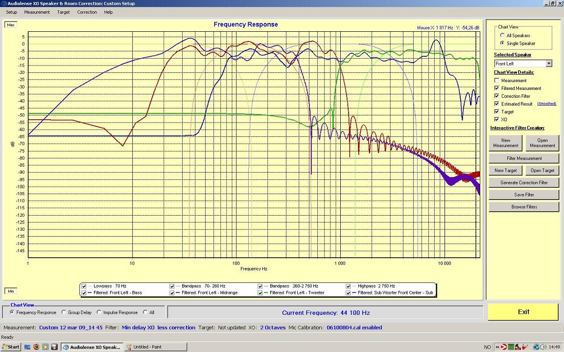

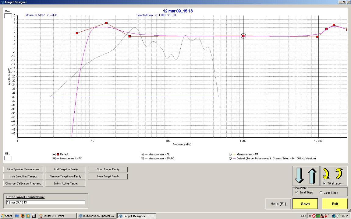

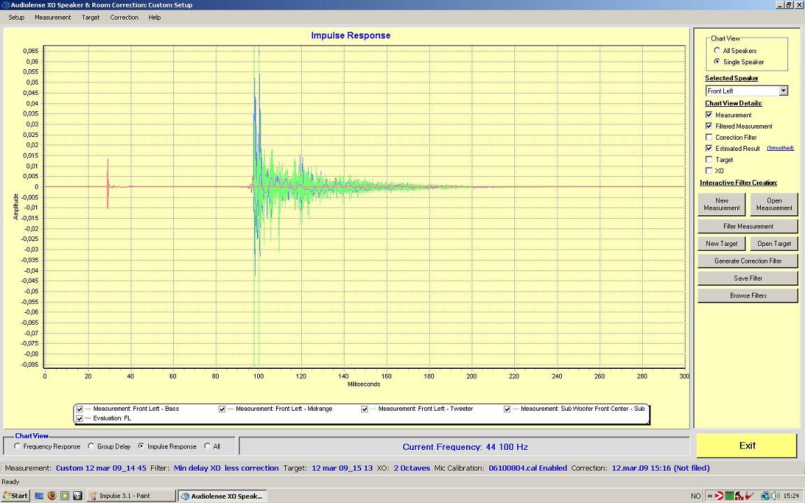

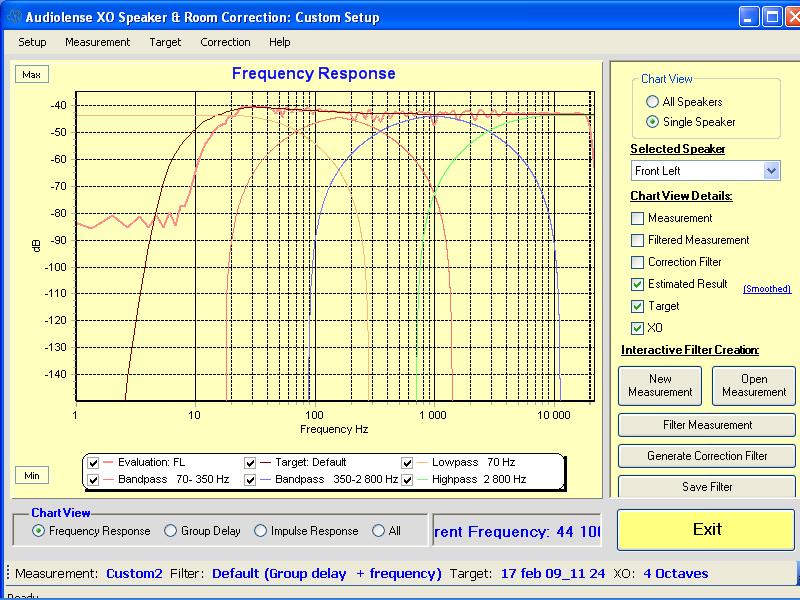

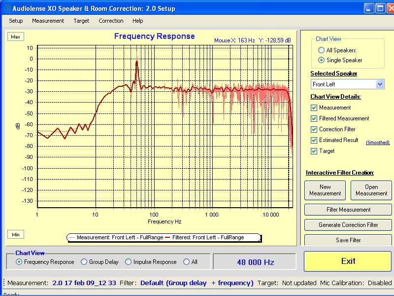

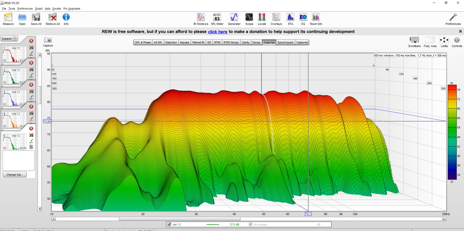

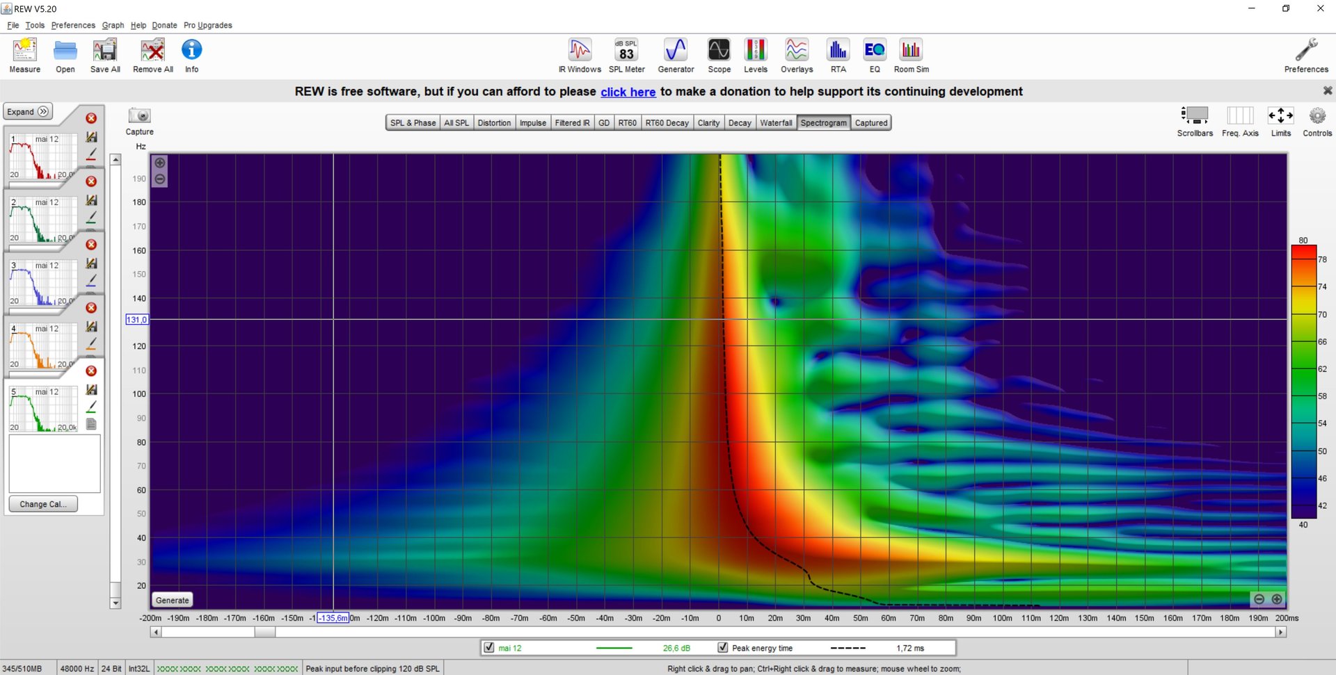

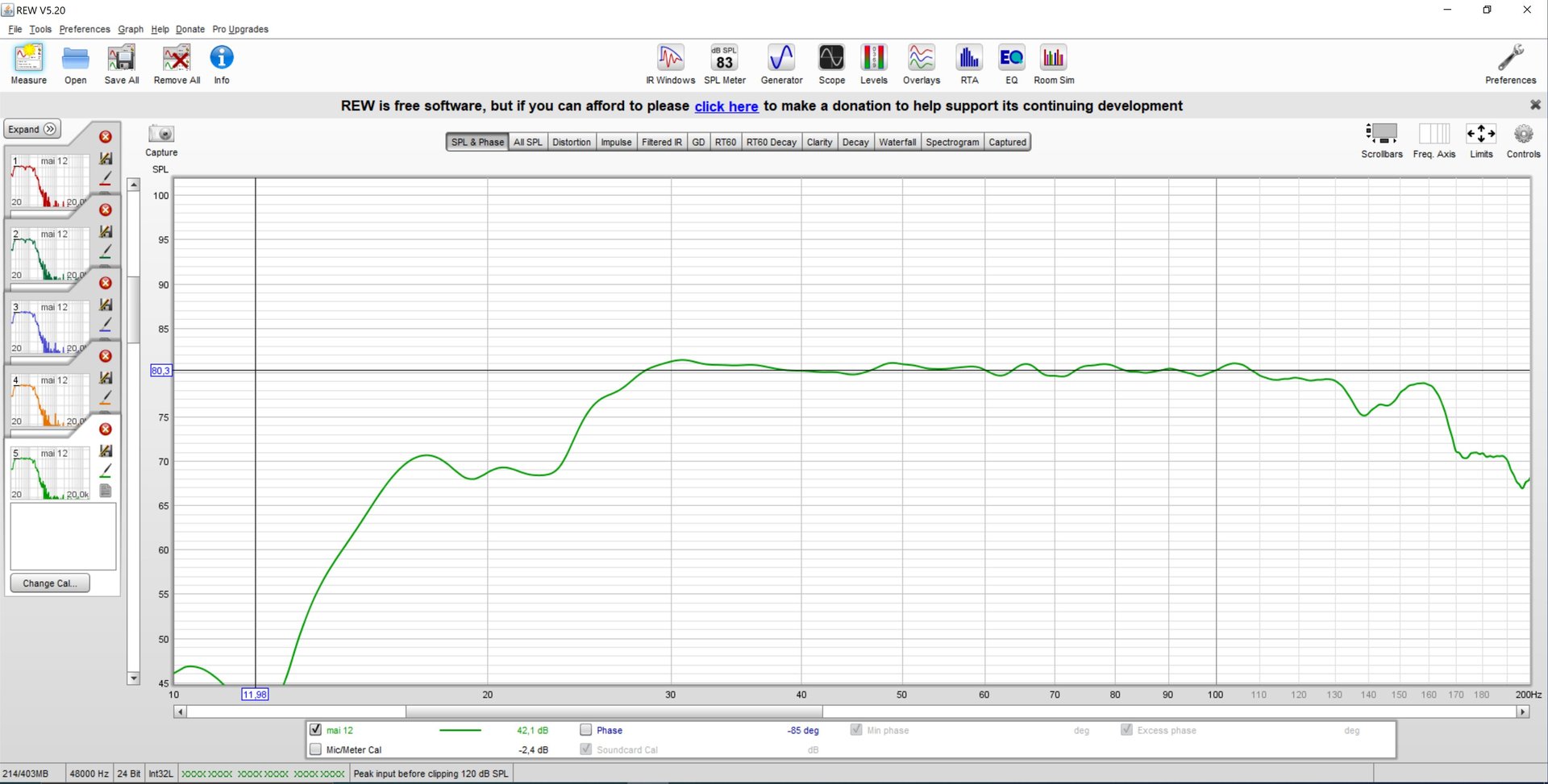

    Da har jeg tatt bilder av noen målinger gjort i audiolense idag. Sliter med en stor peak ved 50 hz som er der uansett om jeg har forsterkerne på eller ikke.
    Bjørn ("Orso")
    03.11.2008
    11.296
    2.903
    Scores Lytterom
    Dette tipper jeg låter gromt.

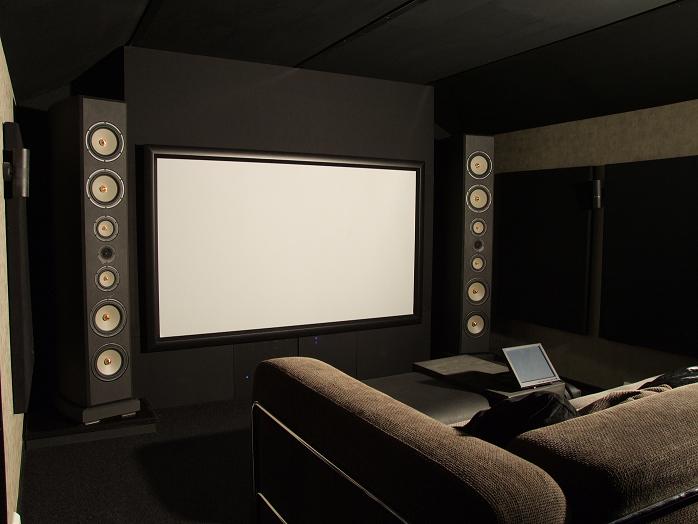

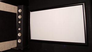

    Da har Herman (Lil-h) fått tatt noen flere bilder av rommet. Han er ikke helt fornøyd selv, men synes det ble bra så jeg legger dem ut her :D
    pks
    14.10.2006
    3.451
    Scores Lytterom
    Pent syn :)
    Godt å se Console i bruk :D

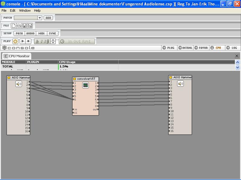

    Hei, Ja kan jo prøve forklare litt. Det er igrunn iallefall 2 metoder jeg tenker på hvor jeg vet den ene vil fungere. Det som evt setter en stopper for den andre er om det finnes delay på bildet i PowerDVD. Er det delay så kan jeg sette utgangen på PowerDVD til det andre lydkortet jeg har tenkt til å kjøpe og så route de utgangene til inngangene på det første lydkortet.
    På den måten vil jeg jo kunne kjøre signalet rett inn i Console med convolver og bruke Audiolense som filter. Vil da bruke Totalmix til å styre volum med. Så hvis det funker med delay i PowerDVD så har man egentlig dekket alle kriterier. Det som også skal fungere er bruk av vlc istede for PowerDVD (hvis det støtter alle lydformater) som avspiller der kan man ha så mye som 16.8 sekunder delay på bildet :eek:
    Har klippet ut noe om dette fra AES-32 manualen. Det er noen år gammelt så tror nok WinDVD og PowerDVD har økt støtten til mer enn 16bit 48khz.

    Håper det hjalp litt :)

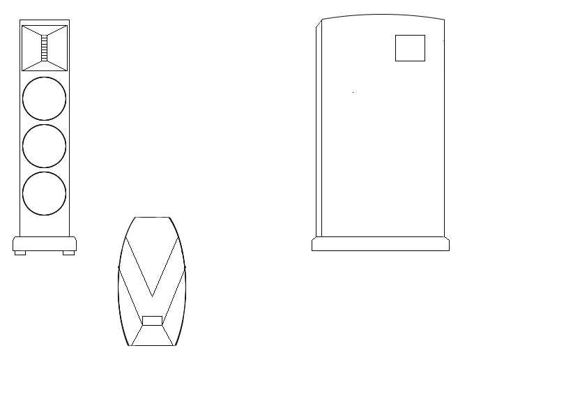

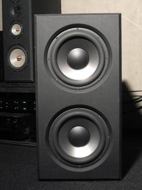

    Ja da har jeg planer om å modifisere høyttalerne mine litt. Har akkurat bestilt meg noen Beyma TPL-150H som skal erstatte mellomtonene og diskantene jeg bruker nå. Har laget noen tegninger på hvordan jeg tenker de skal se ut. Blir da 3 eller 4 stk 8" Excel, på en måte noe alla Klipsch p-39 hvis jeg velger 3stk.
    score
    06.06.2007
    169
    90
    Re
    Scores Lytterom

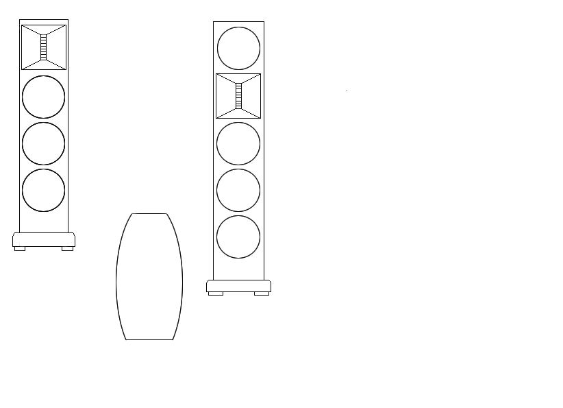

    Noen flere skisser over den med 3stk 8 tommere. Tenker å prøve meg på en åpen løsning bak for amt diskanten slik det er tegnet inn, er litt usikker på hvordan dette vil bli. Mythos Audio har gjort dette med suksess på høyttaleren OLON, men mulig det er mye forskning på hvordan man former den riktig innvendig. Er jo uansett ikke noe problem å evt sette på lokket på beymaen igjen for å slippe dipol.
    Link til OLON: http://www.mythosaudio.com/top_detail.php?topic_id=73
    score
    06.06.2007
    169
    90
    Re
    Scores Lytterom
    Etter litt styr har jeg nå fått ferdig mesteparten på høyttalerne etter modifisering. Bygde om høyttalerne slik at det bare er 4 stk Seas w22 og en Beyma TPL-150H. Den 8" som sitter under hornet er den som er tenkt brukt til mellomtone. Regner med det er oppe og spiller for fullt imorgen :D
