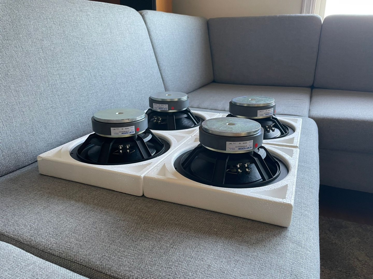

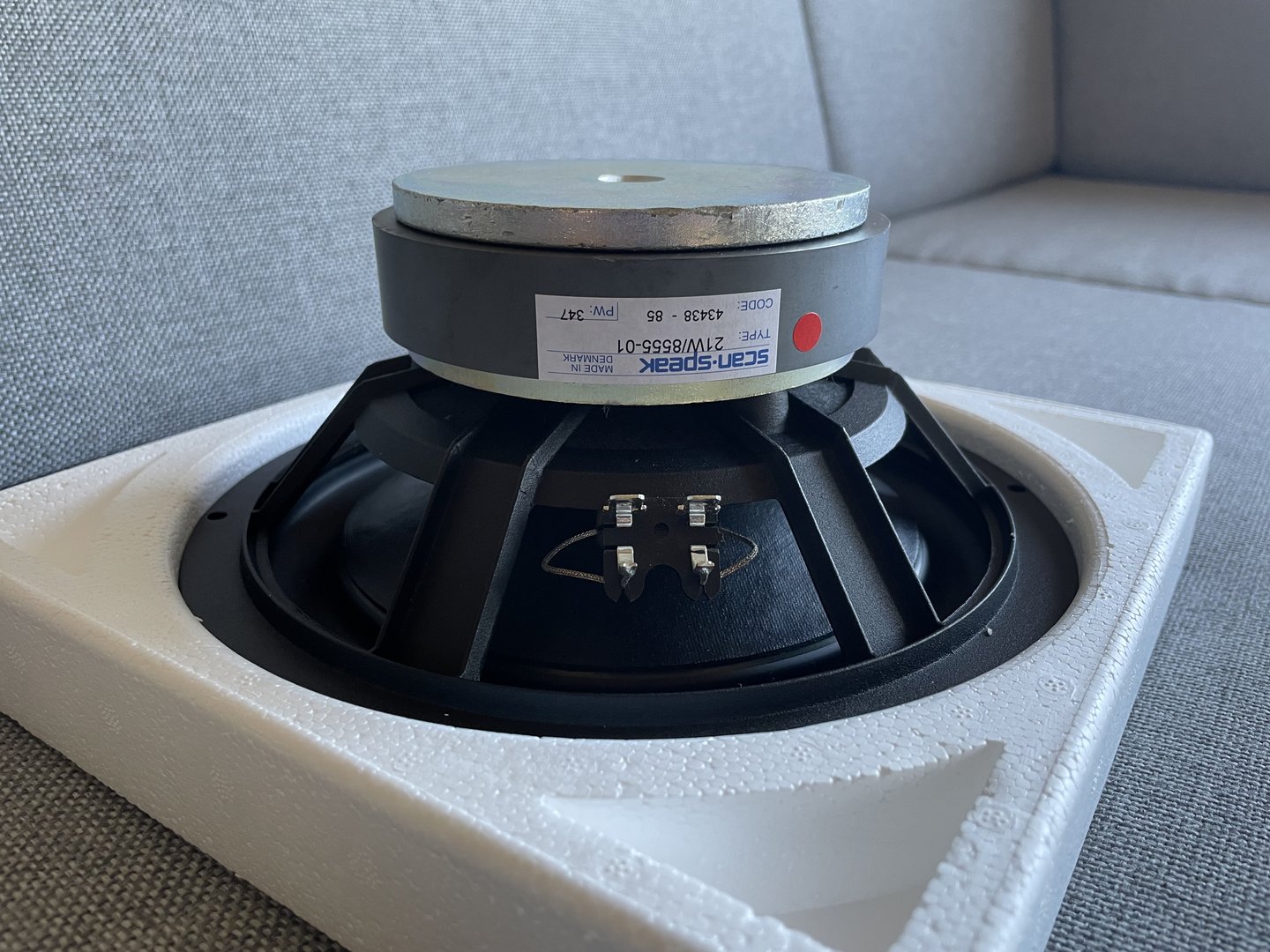

    Tråden tar for seg bygging av en såkalt FAST bestående av Scan Speak 10F på topp og Dayton RS225-8 for håndtering av bass.
    Jeg har litt erfaring med høyttalerbygging, men ar langt fra noen ekspert. Har Scan Speak 10F og Scan Speak W21/8555-01 liggende, og har i lengre tid ønsket å gjøre et forsøk ved bruk av disse elementene. Personlig har jeg alltid likt lukkede systemer mer enn bassreflekssystemer, men siden W21/8555-01 er mest anvendelig for bassrefleks, har jeg bestemt å gå for dette. Målet er å lage en relativ kompakt høyttaler med nokså stram og kontrollert bass. Har brukt WinISD for modellering av kassen og har kommet frem til et volum på ca. 40 liter med SBB4-konfigurering. Satser på en tuningsfrekvens i området 24 Hz, men kommer nok til å gjøre tilpasninger når kassen er ferdig og elementene er montert.
    Begge elementer har svært lineær frekvensgang og det er et betydelig overlapp i området 200-1500 Hz, hvilket gir stor grad a fleksibilitet ved konstruering av delefilter. Regner med at jeg i første omgang går for aktiv deling ved bruk Minidsp, men ønsker egentlig å lage velfungerende et passivt filter.
    Håper at denne tråden kan være med å inspirerer andre til å komme i gang med egne prosjekter.

    Har nettopp kjøpt inn måleutstyr fra Dayton Audio. Ved hjelp av Dayton DATS v3 har jeg foretatt målinger på basselementene (Scan Speak W21/8555-01). Det som er av særlig interesse i forbindelse med design, er å måle Thiele/Small (TS) parameterne. Dataene nedenfor er henholdsvis målinger basert på DATS og målinger basert på Scan speak:
    DATS:
    Re = 6.20 Ohm
    Fs = 20.60Hz
    Qts = 0.37
    Scan speak:
    Re = 5.50 Ohm
    Fs = 19 Hz
    Qts = 0.26
    Merk her den store forskjellen i Re og Qts. Forskjellen i Qts kan i noen grad tilskrives forskjellen i Re og Fs. Måling av Re ved bruk av et multimeter gir Re = 5.60 Ohm. Med DATS følger det med «Technical notes» som inneholder matematisk uttrykk for hvordan TS parameterne beregnes ved bruk av verdier hentet fra impedanskurven. Korrigering for forskjellen i Re, gir ca. Qts = 0.33. Håper på at når basselementene er innkjørt, da vil Fs komme noe ned, som igjen vil gi litt lavere Qts.

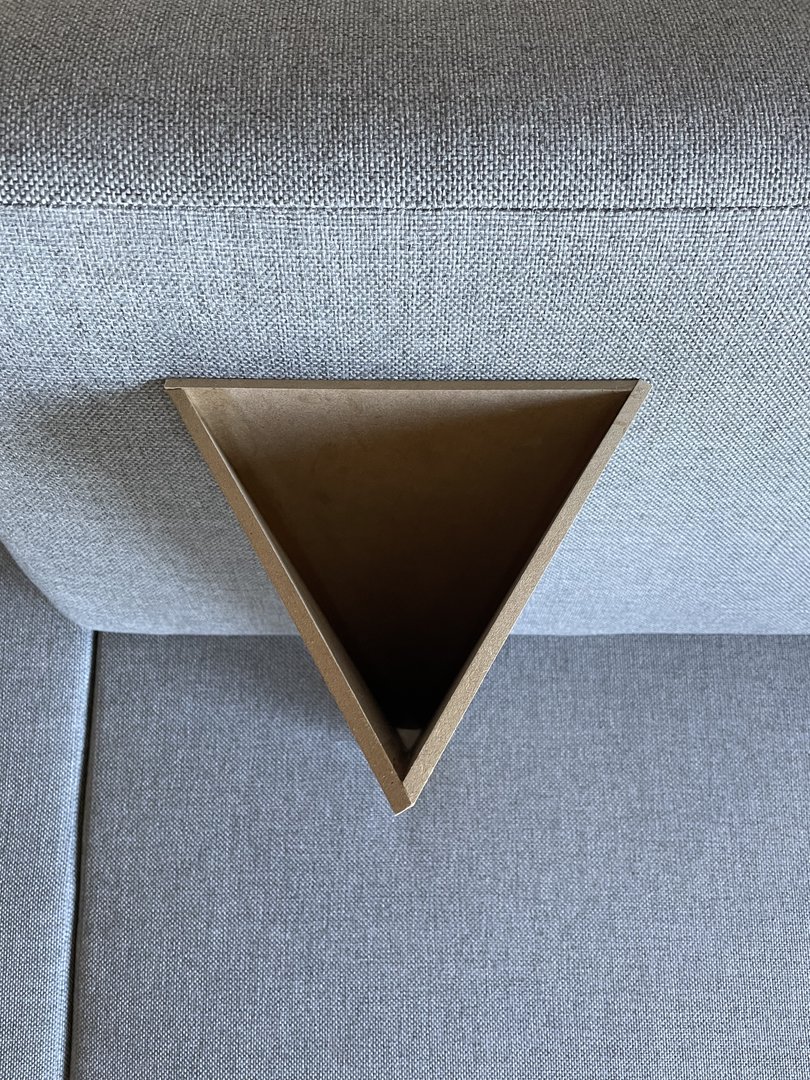

    På tide å komme i gang med å bygge høyttalerkabinetter. Har brukt WinISD til å simulere litermål på kabinettene. Har tatt utgangspunkt i en SBB4-tilpasning som gir et litermål på 40 liter. Tuningsfrekvensen er lik Fs = 19, men kan justeres ved å endre portlengden (ser jeg at portlengden blir ganske betydelig). Tar sikte på å lage kabinetter som er 47 liter.
    Har laget en «mark up» for kabinettene til diskant/mellomtone, hvor størrelsen er valgt til ca. 3 liter. I forbindelse med utformingen, har jeg fulgt FAST-prosjektet på diyaudio (se ref. i post 1). Her brukes en såkalt «dagger». Ideen er at kabinettene er utformet på en slik måte at bakstrålingen dempes i en sånn grad at lyden ikke reflekteres tilbake gjennom høyttalerelementet. Tenker at dette er spesielt viktig i en FAST. Her går det også an å la seg inspirerer av hvordan B&W designer mellomtonekabinetter.

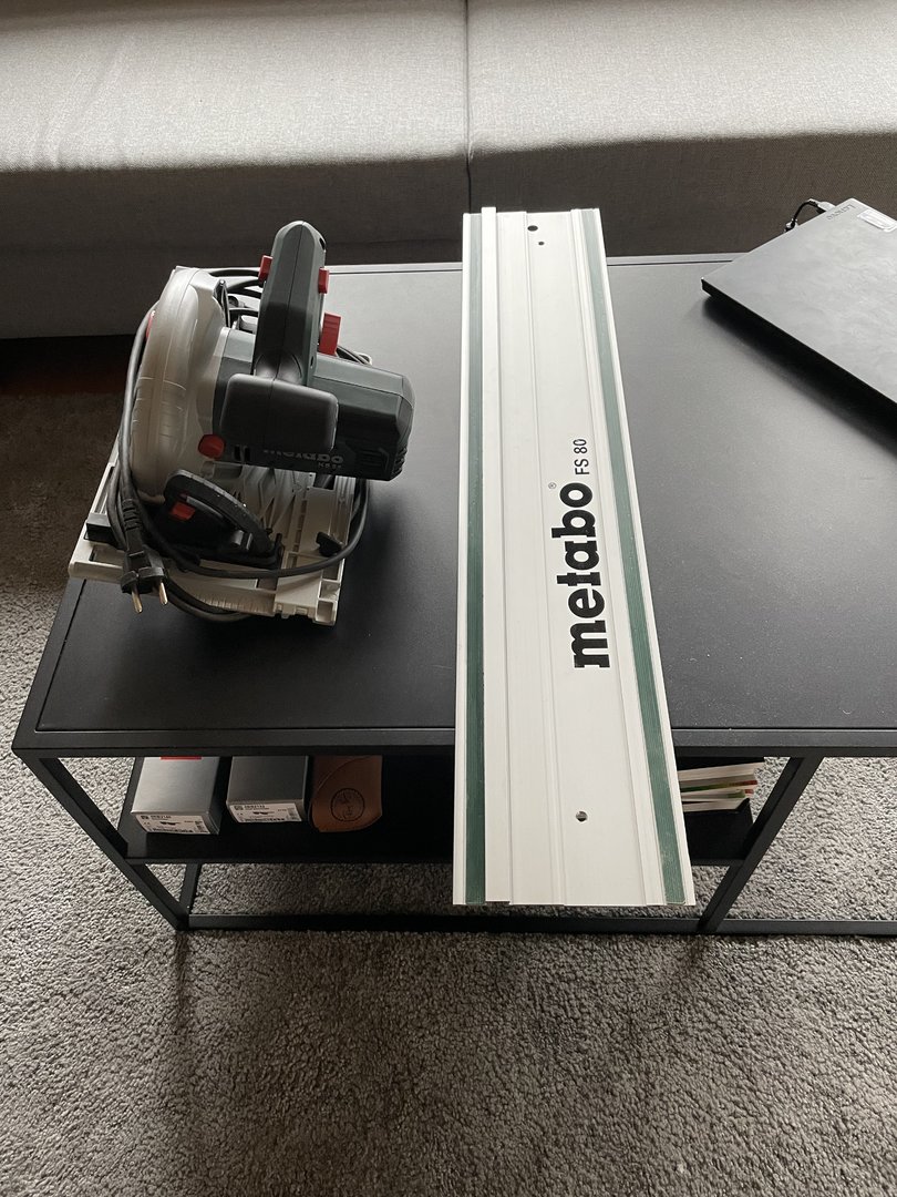

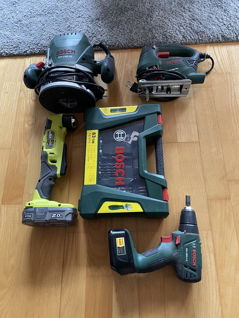

    Har noe bakgrunn fra bygg og anleggsbransjen i mine yngre dager, men er på ingen måte en erfaren snekker. Det første som må gjøres er å supplere utvalget av elverktøy. I den forbindelse plukket jeg opp et Matebo sirkelsag med styreskinne samt en Ryobi vinkeldrill fra Obs bygg.

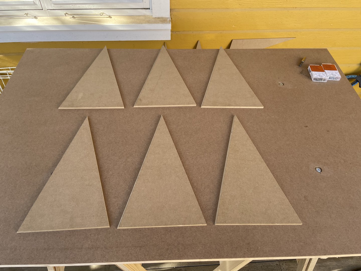

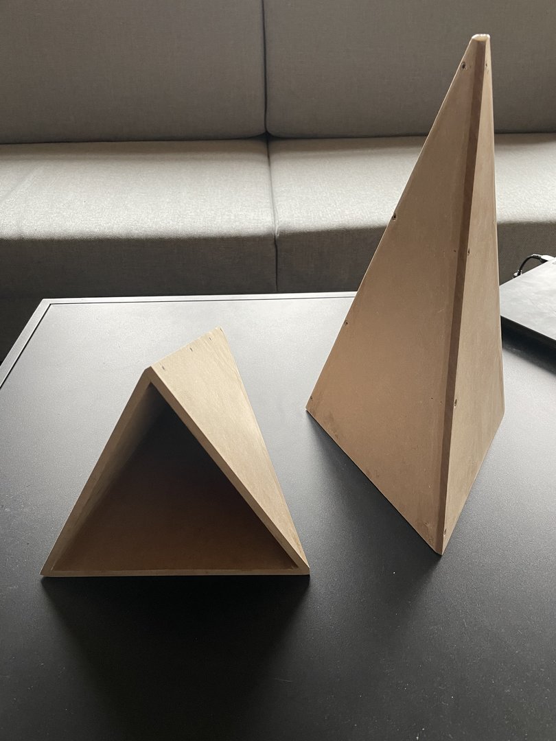

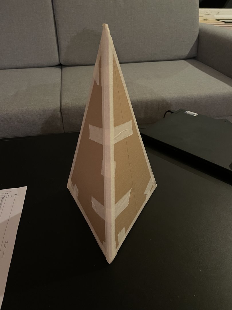

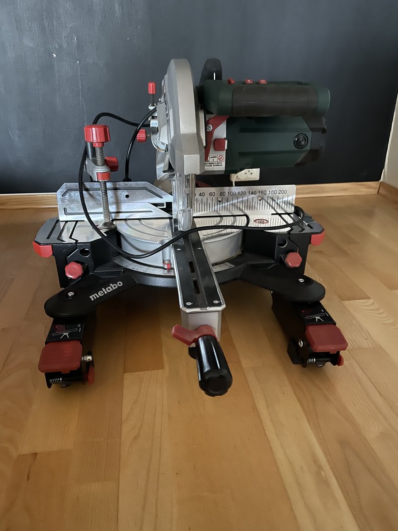

    Startet enkelt med å lage kabinetter til diskant/mellomtone. Noen vinkler å ta hensyn til, hvilket er en god mulighet å få prøvet ut sirkelsagen. Resultatet ble ganske bra og enklere å få til enn jeg trodde det skulle bli.

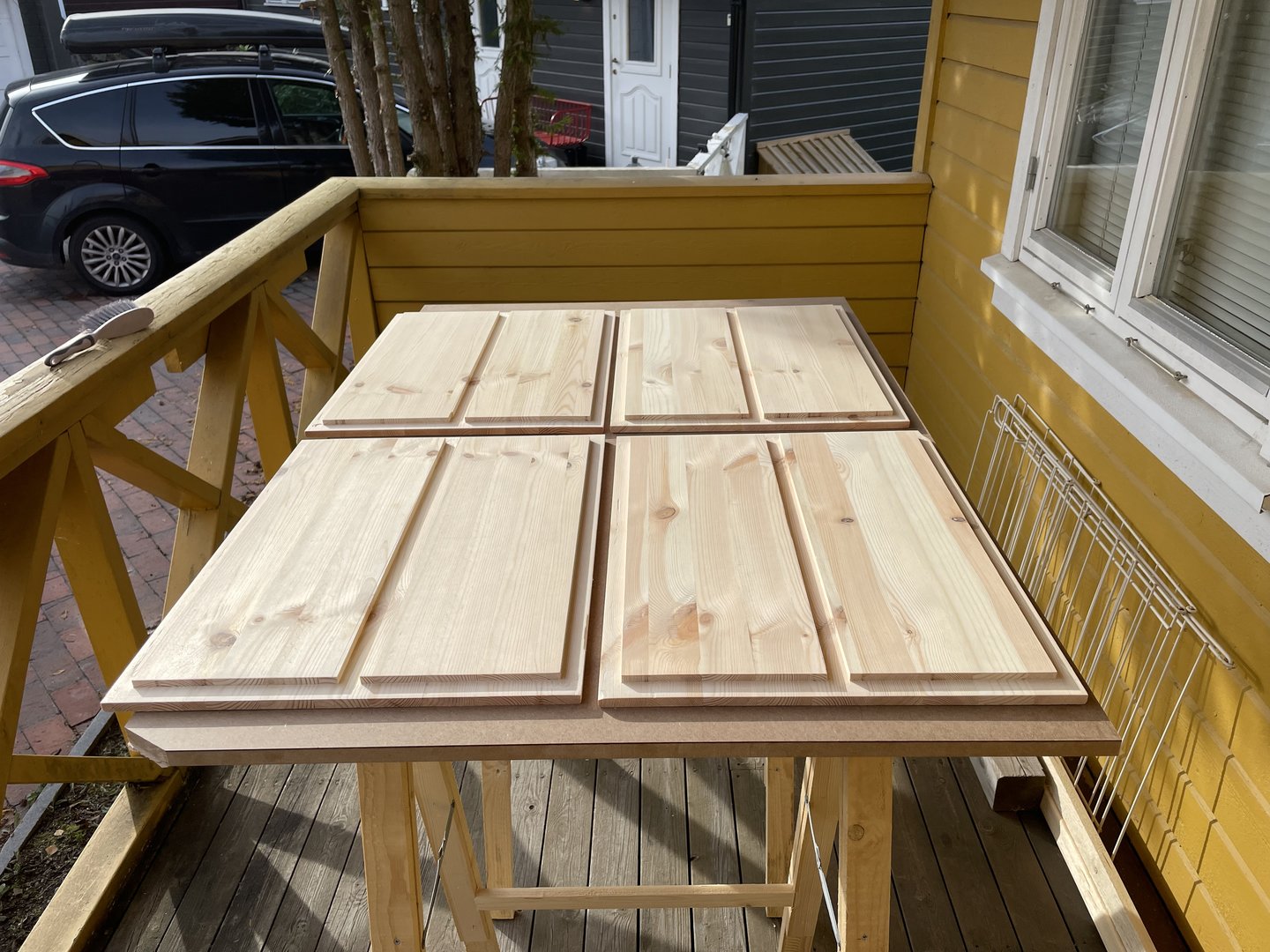

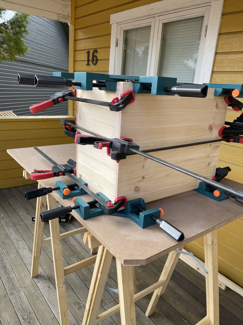

    Er nå begynt å snekre kabinetter til FAST-prosjektet. Leste et par steder på nettet at det ikke er anbefalt å bruke hobbyplate til høyttalerkabinetter. Jeg liker å gå mot strømmen og tenkte derfor at jeg ville gi hobbyplaten en sjanse med et håp om å lage penere kabinetter. Bruker hobbyplate til sider, topp og bunn. Har valgt mdf til front og bak. Foreløpig lærdom er (1) Det er Mye bevegelse i hobbyplatene (vanskelig å få 100% rett). Mdf er mer formfast og er nok noe greiere å arbeide med, og (2) Jeg trenger bedre verktøy.
    (og når jeg ser på bildene, blir jeg påminnet at huset trenger en annen farge)
