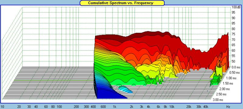

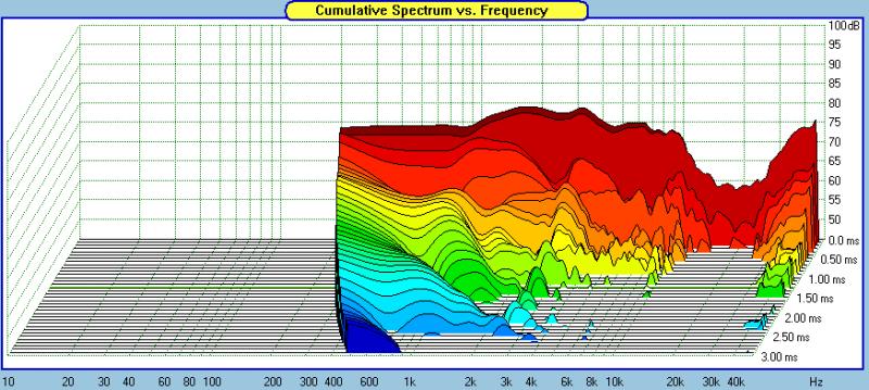

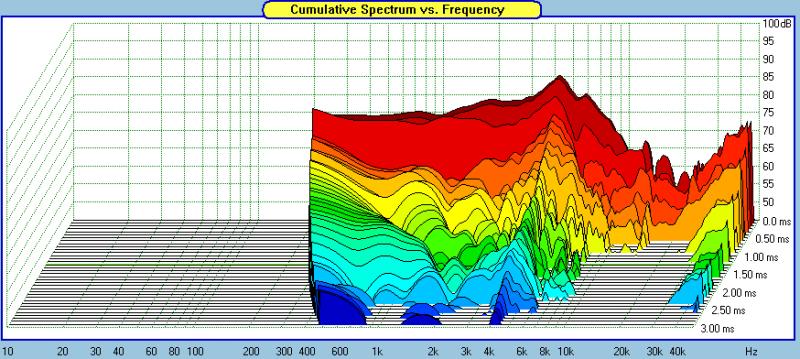

Alt som skjer i tidsdomenet etter hovedpulsen er i prinsippet resonanser. Kun med en Q som er tilnærmet lik null for alle mulige resonanser vil man få en perfekt CSD. Imidlertid er det stor forskjell på en grei og en veldig god CSD-måling. Om man ser på de samme elementene i en ETC-kurve vil man se at magnesium er noe bedre ved lavere frekvenser, men forskjellene der er for det første mye mindre enn de oppover i frekvens, og for det andre er de langt mindre hørbare siden de befinner seg i et område der ørene er langt mindre følsomme.
Normalt vil en hard membran ha tiltagende uro fra ca 1/4 av oppbrytningsfrekvensen og oppover. Hvor mye uro de har avhenger av forholdet mellom demping og stivhet. Det er den lave dempingen og høye stivheten som gjør at det fungerer bra ved lavere frekvenser igjen, så cluet er å forsøke å finne den perfekte balansen. Jeg sverger til mykere membraner såfremt man ikke kan bruke metall eller andre ting uten å legge til en kunstig "brightness" i lyden. Det er også viktig å merke seg at en alumembran ikke er lik en annen, eller metallmembraner for den saks skyld. Personlig synes jeg ikke alu 18cm fra Seas når helt opp til W18 magnesium, men det finnes mange 7" aludrivere som er langt dårligere enn disse igjen. Seas sine aludomer er derimot svært gode, men domer oppfører seg også litt annerledes enn konusmembraner da spolemassen befinner seg på samme side av membranen som bølgen.
Du kan lese mer om forskjellen på harde og myke membraner under "M" her: Issues in speaker design - 2, og side 2 av artikkelen her: Stored energy-Part 2. Side to er nok den visuelt mest lettfattelige.
