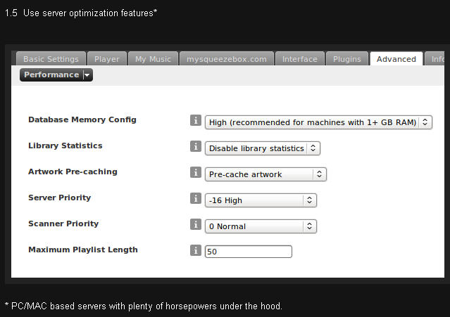

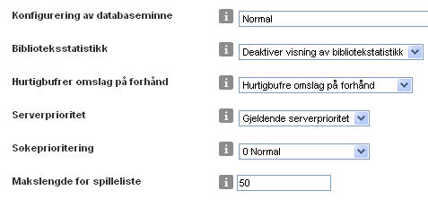

    Angående settings for ytelse
    Dette er anbefalt:
    Men med min Readynas Ultra4 så vet jeg ikke om jeg tør går lengre enn dette?
    Comments, please
    U
    utgatt19288
    Vanskelig si, du må nesten prøve ytelsen på din NAS. Bruker Netgear Pro, og på den virker dette greit.
    Men hva har du av RAM?
