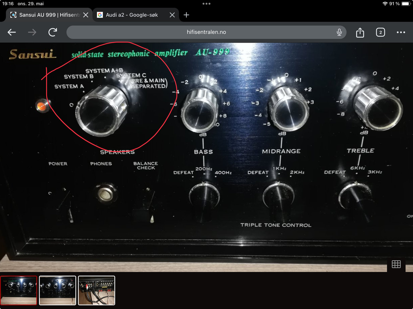

Prøver å koble opp en forsterker som kom i posten dag. kommer bare hviske lyd. som en platespiller uten forsterker. har kutta ned tynne høytalerkabler og dytta inn i front på vippebryter. chromecast er kobla til tuner. platespiller til phono. muting er av. har prøvd alle høytaler innganger. står nå på A og forsterker står på A. like lav lyd uansett altså.

Kan ikke spille fra platespiller samtidig som Tape monitor er på Deck 2...
Apropos Pre-Out Main-In, så ligger svaret i høyttalervelger. System C er de separert, ellers ikke.

Ja, jeg fant ut at den spilte uten rca kablene tilkoblet pre/main og. da trenger jeg ikke å kjøpe et par kabler til. Fin lyd i den. fornøyd foreløpig.
