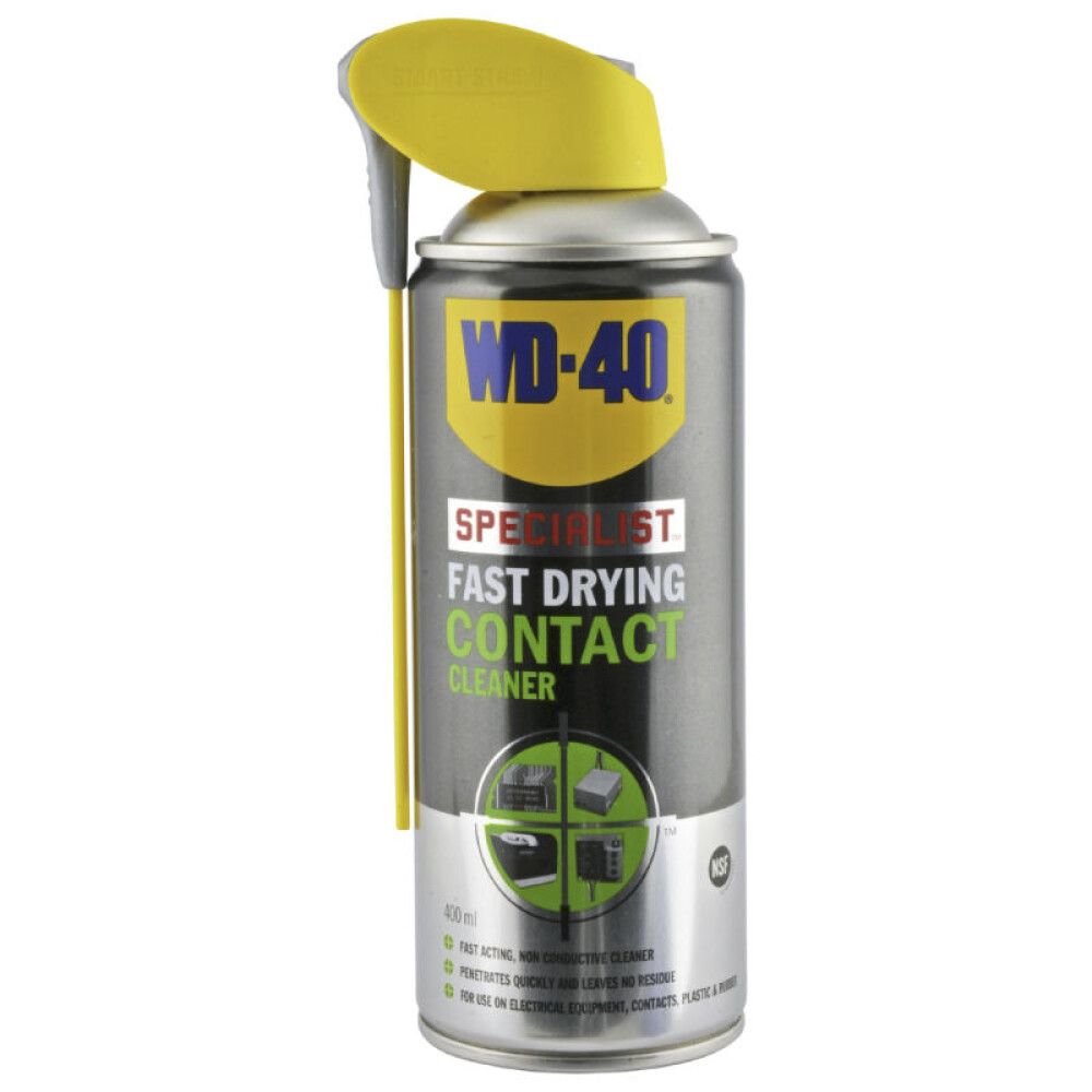

Har i hele mitt reparasjonsliv bare brukt de kjennte, som var laget til formålet: Contact-WL, Contact-60 og
Contact 61.
Har for noen år siden funnet én, som jeg måtte prøve. Viste seg, at WD-40 lager en til elektronikk-bruk:
Har ikke sett meg tilbake siden. Denne gjør det perfekt. (y)
