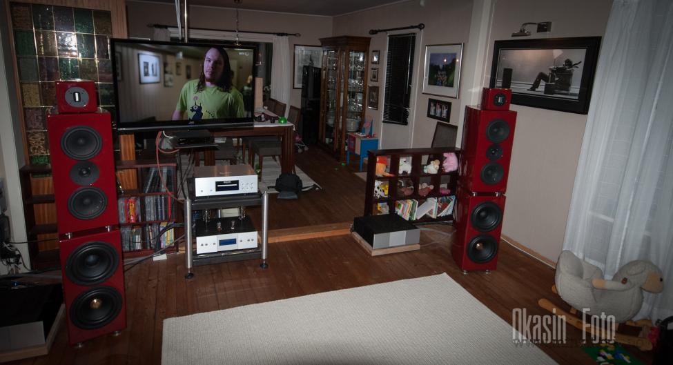

    Den virkelig oppservante leser legger merke til at jeg har Lamm ML2 forsterkerne ennå, nede i høyre hjørne.....:rolleyes:
    Den ene Lohengrin II gjemmer seg bak vitrineskapet.
    Mvh.
    SAL

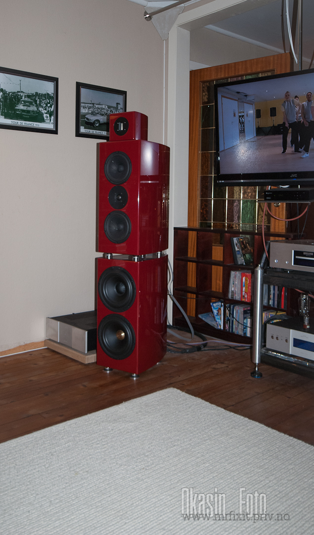

    SAL
    05.10.2006
    3.597
    4.666
    Lurer på om jeg må flytte powerconverter`n på andre siden av venstre høyttaler, kan da prøve ennå større avstand mellom Gravitas.
    Mvh.
    SAL

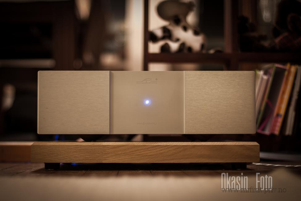

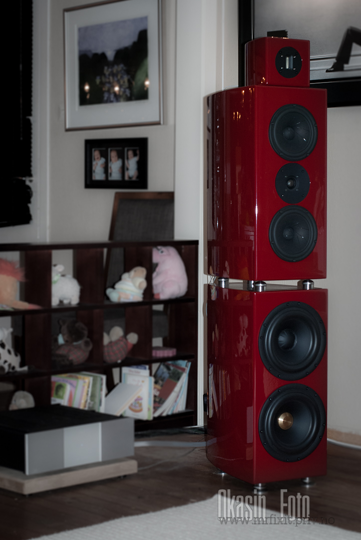

    SAL
    05.10.2006
    3.597
    4.666
    6 stk Lundahl trafoer i hver blokk, ca. 350 watt i 4 Ohm, 470000 µf pr. side. 44 amp pr. side. 34 kg. stk.
    Mvh.
    SAL
