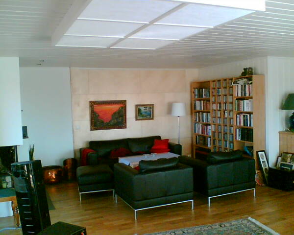

    Denne tråden kan forhåpentlig brukes som argumentasjonshjelp når akustikkplater ønskes plassert i områder våre bedre halvdeler frekventerer. ;D Dette bildet er ikke av allverdens kvalitet, men viser hvordan snekkeren vår løste plassering av 10cm Rockwool i stuetaket vårt. Mine Sf Concerto D sees nede til venstre i bildet. Lyttestolen settes på plass når far skal ha konsert.
    Beklager rotet, vi har ikke alle møbler og bilder på helt riktig sted ennå.

    Hei valentino. så på bildet ditt.Gøy og snekkre, ser du har nedforet tak fra før med tre himling, var det ikke nok demping med det, uten at jeg vet hvilket tak du har over tre himlingen din. ser at du har spot så jeg regner med at det er et mellom rom der, og med evt det mellomrommet du har der så burde vel det fanget opp en del av lyd refleksen eller?
    Jeg har tenkt i disse baner selv med lyd demping over lytte posisjon, for jeg har betong tak over hele stuen"bor i blokk" kassa di var fin da.

    Jeg tenkte tanken å skjære hull mellom dragerne og bruke akustikkplatene som isolasjon også. Det ville jo vært mer diskret, men mer jobb også. Huset er en av disse husbankfunkistypene med sokkeletasje som det ble bygd så mange av fra '65 til '75. Anlegget står i stuen. Loft over, altså.
    Mindre styr å lage en ramme som her, og enkelt reversibelt også. En vanlig trehimling er akustisk uansett relativt livlig.
    Ramma ble bygd med seks "hull" med 60x60cm innvendige mål, malt og festet i taket ved hjelp av slike små vinkeljern som gjerne brukes for å feste kjøkkenunderskap til vegg. Vi kuttet akustikkplatene i to og brukte ferdigmalte lister for å holde dem på plass.
    Akustikkplatene kjøpte jeg på Coop Obs! Bygg. Det er bestillingsvare der også, men prisene er gode.

    takker for svar valentino. kan nok hende jeg hermer litt etter deg, fikk du gode resultater med den nye dempede himlingen eller fikk du samlet lyden bedre så du fikk lydbildet forbedret?

    Min første reaksjo var at lydbildet hadde blitt 20cm lavere! Men det viktigte er at opptaksakustikken blir tydeligere og gjengivelsen blir mer dynamisk.
    Jeg har høyttalerne på hver sin side av et glasskyvefelt. Du vil ikke tro den lydforbedringen jeg får med åpen dør, det tilsvarer jo 100% absorbsjon av frontveggrefleksjoner. Jeg har Rockwool igjen, og planlegger noe mobilt til å sette foran. Kan'ke spille med åpen dør i -20 i februar...

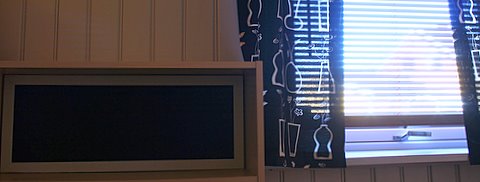

    Ting tar tid, men nå fikk jeg endelig rotet meg ned til en stoff butikk. Må si at resultatet ble meget pent etter personlige preferanser.
    Her har vi plata på ene siden:
    Og på andre:
    K
    Konrad_Johnsen
    Hehe, det er ikke alle som kan ha akkuplatene liggende for å dekke førsterefleksjon. 8)

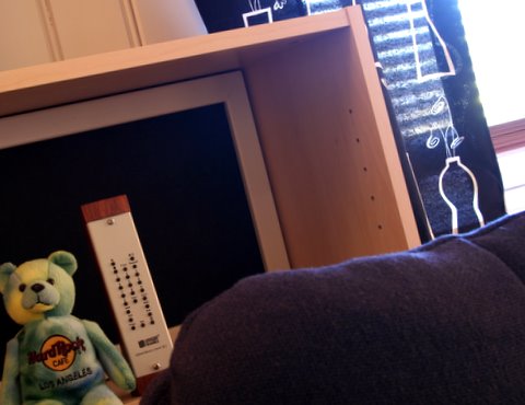

    Ser jo at jeg for lang tid tilbake lovet bilde av lilleramma....... :-[
    Vel, her kommer et par:
    Rockebamsen i hylla
    Ramma på sin vante plass
