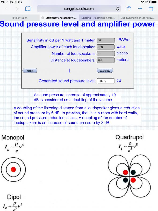

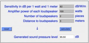

    Jeg syns denne kalkulatoren er hendig
    Efficiency and sensitivity conversion - loudspeaker percent and dB per watt and meter loudspeaker efficiency versus sensitivity vs speaker sensitivity 1 watt = 2,83 volt box chart - sengpielaudio Sengpiel Berlin

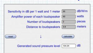

    Der kan være nyttig å vite hvor mange watt man trenger og egentlig utnytter.

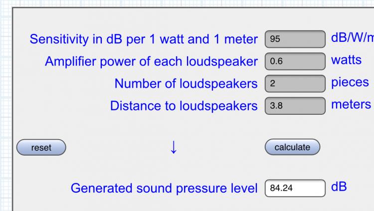

    For min egen del har jeg meget effektive høyttalere på 95dB/Watt eller 2.83 Volt rms inn.
    Det betyr at jeg ved lyttenivå ala film standard på 84 dB i snitt i lyttenivå cruser på 0.6 Watt!!!
    Med dagens komprimerte CDer er toppene kun 10 dB over snittet, dvs 10 ganger mer=6 watt er nok.

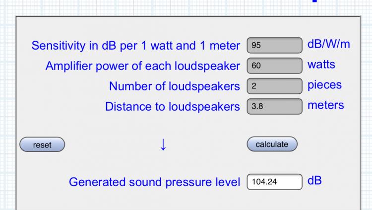

    Virkelig dynamiske CD er på 16 dB peak/snitt. Men la oss si at det trengs +20 dB for peak . Der blir 100 ganger mer effekt eller 60 watt for 84 dB lyttenivå og 104dB for peaker. ( eventuelt 88db lyttenivå og +16 dB peaker)
    I en leilighet uten fulle folk på nachspiel er dette mer en nok.
    Hva skal man da med 100vis av watt???

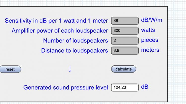

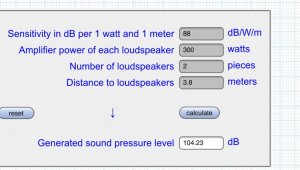

    Vel men mer typiske høyttalere på 88dB/2.83volt gir samme regnestykke at man trenger ca 5 ganger så mye effekt : 300 watt.
    Ganske tankevekkende. Kanskje ikke så rart at det å gå fra 5 Watt rør til 15 watt transistor og igjen til 60watt klasse A ble en solid oppgradering.
    I praksis ligger effektforbruker mitt på 0.3 til 3 watt med peaker på 17 watt.
    Veldig fornøyd med p ha lettdrevne høyttalere, så fikk jeg råd til en liten men meget god forsterker...
    Anbefaler andre å sjekk sitt wattnivå vha kalkulatoren og poste resultatet.

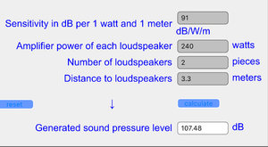

    86 db med 1440W kontinuerlig pr kanal gir 111 db på 3.3 meter lytteavstand. Høyttalerne trives nok ikke over tid med det lydnivå. Ikke ørene heller:). Naboene har jeg ikke spurt;D

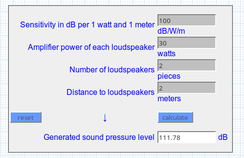

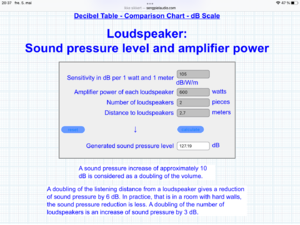

    jeg har følsomhet på ca 100db men har 4x900 + 2x250. På et 3 veis system uten delefilter.
    Fungerer helt topp det:=)

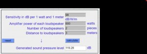

    Hvis jeg da regner med 900W så klarer jeg ca 123db.
    Så jeg har mer en nok headroom. Trenger ca 50W for å klare 110db
    Bedre med for mye en for lite, samme gjelder membran areal.

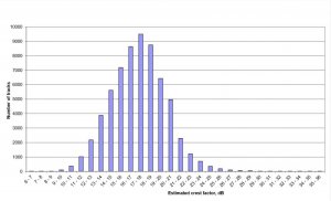

    Virkelig dynamiske CD'er har snarere 25-30 dB crest factor. Her er estimert crest factor for hvert spor i min samling:
    Hvis vi ser bort fra rene testspor, er noen av de mest dynamiske sånt som Stravinskys "Vårofferet", hvor enkelte spor er oppe i 37 dB crest factor, eller ting av Pink Floyd, Marilyn Mazur og Jackie Leven, alle godt over 30 dB.
    De mest dynamiske albumene jeg har er en innspilling av Mahlers 4. symfoni fra 1986 med 30,2 dB i snitt for hele albumet, "Vårofferet" med 29,2 og Ry Cooders "A Meeting by the River" med 29,1 dB. Det er også enkelte ukomprimerte liveopptak fra Live Music Archive med crest factor rundt 29 dB i snitt for hele konserten. Muddy Waters' "Folk Singer" har respektable 26,7 dB. Naturlig håndspilt ukomprimert musikk ligger gjerne godt over 20 dB.
    16 dB crest factor er mer typisk for velprodusert rock, jazz og blues fra før loudness war. Da er vi sånn midt på treet hos meg, med alle mulige eksempler som Thin Lizzy, John Coltrane, Johnny Cash, og mange, mange fler.
    10 dB er et loudnesswarhelvete av verste slag. Jeg har bare en håndfull album som er så ille. Gary Moore's "Scars" havner på 10 dB, ditto med White Stripes' "White Blood Cells". Aeromith's "Honkin' On Bobo" er på 9,7 dB, Nick Cave's "Abattoir Blues" 10,1 dB. Kaizers Orchestra "Violeta Violeta vol.1" er ikke så mye bedre på 10,5 dB. Det aller verste jeg har er Roy Buchanan's "When a Telecaster Plays the Blues" med 8,7 dB. Fullstendig umulig å høre på, totalt herpifisert, selv om musikken i seg selv var bra før en gal mann ved spakene fikk tak i den.
    Heldigvis er loudness war offisielt avsluttet. Nyutgivelser har langt mer dynamikk nå enn for ca 10-20 år siden. Fortsatt ikke helt tilbake på gamle høyder, men det går an å høre på det igjen.
    Jeg synes dette er omtrent passe. ;)

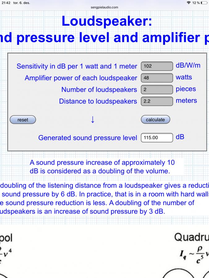

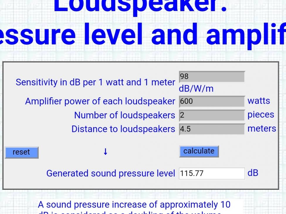

    129 db i bassen, 122 db i middbass, 117 db i mellomtonen og det samme i diskanten(AMT). Den nye diskanten klarer bare 112 db.

    bass 120 db
    mellomtone 121 db
    Diskant 118 db
    Er det som er ganske korrekt hos meg. Det er på 3 meter.
