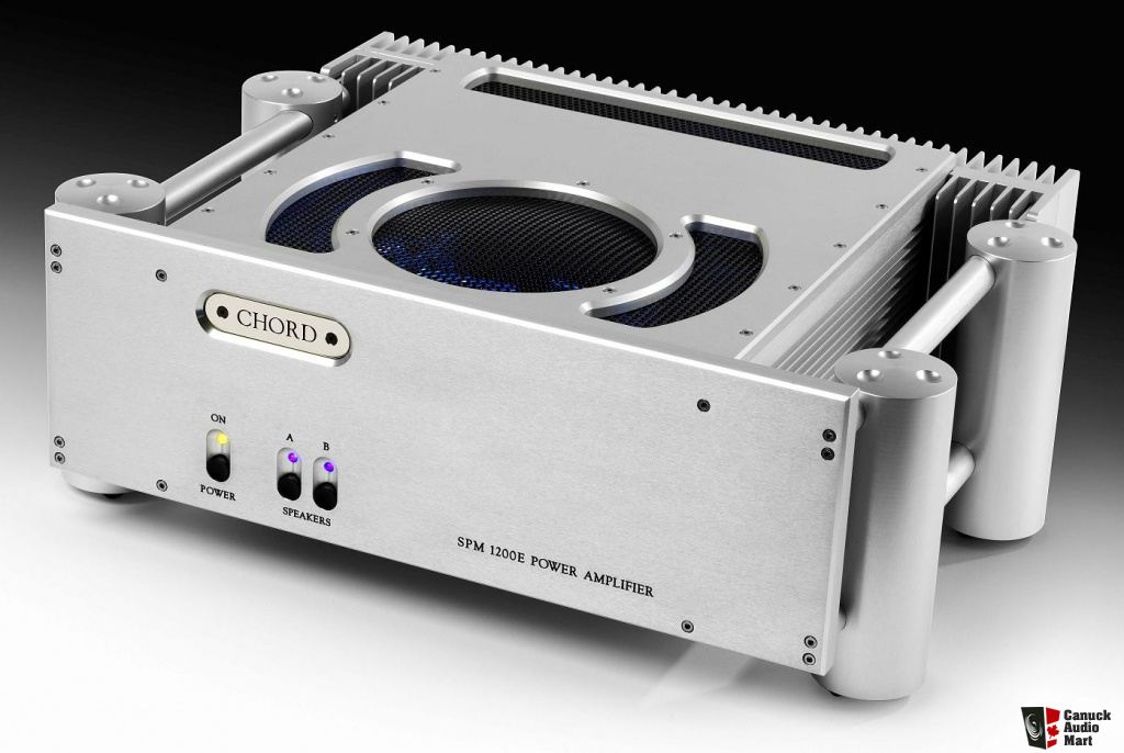

    Hadde Extrema en god stund. Chord 1200b , DP A1 kneler. Noe som pumper 350w 8 ohm. 700 i 4 ohm 1400 i 2 ohm etc trengs. De sluker strøm. Billig moderne DP drit og Chord samt Adyton går i stand by. Rør er bare tull. De er ekstremt tøffe, men de ser bøsere ut enn de låter.
