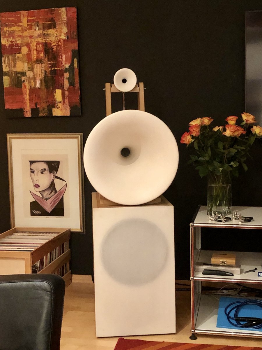

    Ja, de fleste som kikker innom her, kjenner igjen høyttalerene fra Horny sin glimrende byggetråd. Her kan vi lese detaljene om høyttalerene og lærer at de ble solgt videre til Lazarus, som videreutviklet/oppgraderte delefilteret i disse. Lazarus har skrevet litt om det her
    Jeg har tidligere ytret ønske om å teste disse, men tilfeldighetene gjorde at det ikke ble slik. Når de nå kom opp for salg i Egersund, måtte jeg bare slå til.
    Ett sjansespill av dimensjoner, men en sjanse jeg følte jeg måtte ta.
    Jeg kommer til å skrive mer om dem og utstyret jeg tester dem med. Men vi tåler vel noen bilder :)

    Denne uken har gått med til å venne meg til høyttalerene og deres tilstedeværelse i min lille stue. Men, som det står i åpningsposten i Hornys tråd, de er laget med tanke på en liten familie stue. Som novise innen hornhøyttalere kan jeg vel si at det kommer til å være en bratt læringskurve, men jeg støtter meg på velvillige medforumister som har sagt de skal geleide meg langs veien.
    Jeg starter ut med en Leema Tucana II Anniversary forsterker. Det ble lyd. Veldig uvant lyd, men det kom lyd. Så langt, alt vel.
    Kilde var Tidal>Bluesound Node 2>Bel Canto Dac>Leema

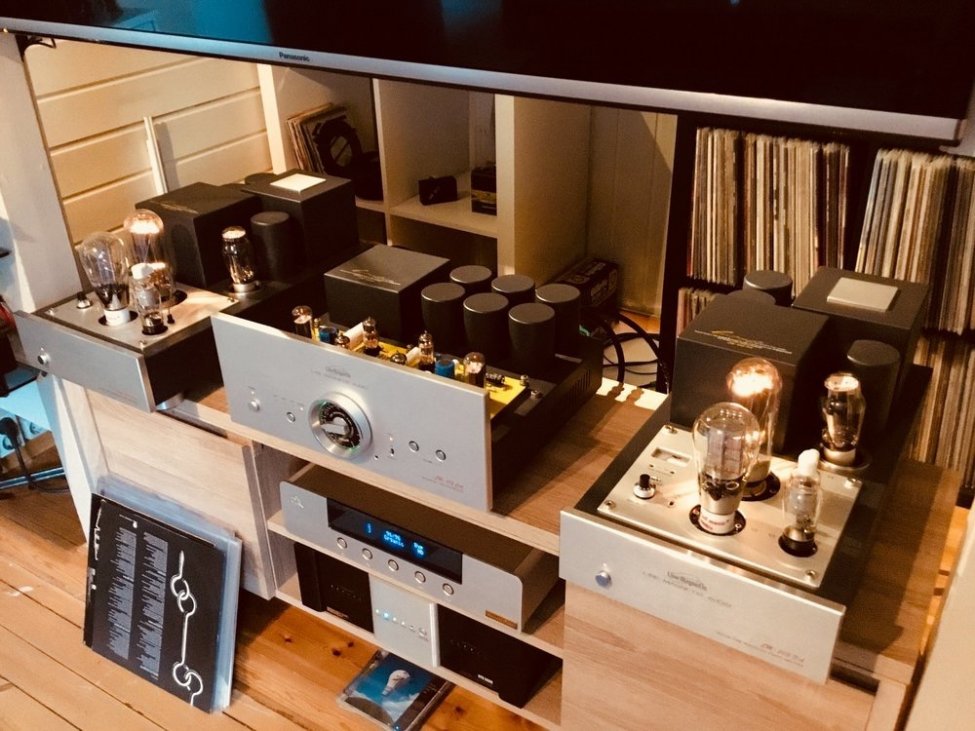

    Nuvel, etter tips om at Leema har rimelig lav dempings faktor (160) fartet jeg ut til Mala på lørdag og lånte med hjem ett par monoblokker fra PS Audio. (PS Audio Stellar M700) Disse har mye høyere faktor. Uten at det hjalp noe særlig for å være ærlig.
    Søndag fikk jeg først Evo III på besøk. Vi fjernet de underdimmensjonerte SD putene under høyttalerene, slo av oppsampling av signal fra Cary og nulljusterte gain fra Leema igjen. Ett stort løft i lyden! Men langt fra nok dessverre. Senere på dagen stakk selveste The Gunner innom.
    Vi justerte vinkelen på horna og fjernet PS Audio fra kjeden. Nå spilte bare Leema igjen. Totalt sett enda ett løft i lyden. Bassen satt mye bedre og lyden nærmet seg levelig. Nærmet seg, ikke "var" :)

    Jeg henter en Pass Labs INT-150 i morgen som skal få prøve seg, før ARC settet til EVO skal få sine 15 minutter.
    I "fasiten" til horn står det ofte "rør". Det må selvsagt også testes ut før det berømmelige håndkledet kastes inn i ringen.

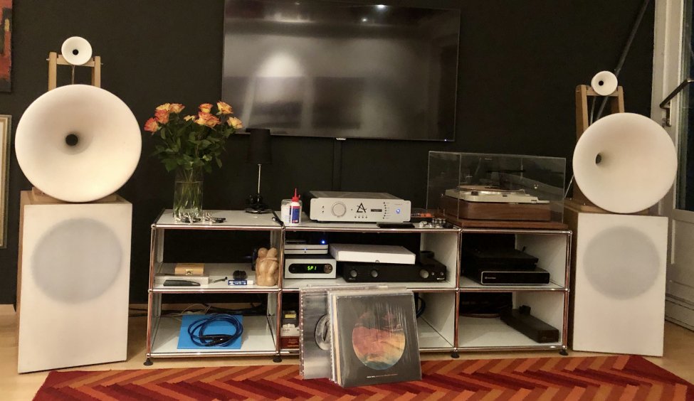

    Den viktigste komponenten, rommet, (og i det innbefattet ht plassering) er også noe som jeg for en gangs skyld tar på alvor. I alle fall litt på alvor :)
    Jeg prøver, som du er inne på Tormod, forskjellige plasseringer også. I dag står ht 55 cm fra bakvegg. (Målt fra senter på bassporten) og toe-in er omtrentlig slik at de krysser 0,5 til 1m BAK lytteposisjon. Skal også prøve at de krysser like før nesetippen :)
    Det er en lang vei til målet. Jeg kommer til å finne de snarveiene jeg kan og når det er tomt for triks får jeg gjøre en ny vurdering.
    Akkurat nå spiller Steely Dan akkurat slik at jeg sitter og koser meg. Det er viktig det også :)

    Har jobbet videre med plassering i går og i dag. Mulig hardt arbeid lønner seg, men...
    De tidligere eiere har sendt dem videre grunnet kona/liten plass og definetivt ikke pga lyden. Jeg sender dem videre da jeg ikke får maksimert potensialet dem. Lyden er veldig mye bedre nå enn da de første tonene rullet ut i stuen. De må (hos meg) ca 65-70cm ut på gulvet. Magisk mellomtone og krystallklar diskant.
    Betong bakvegg, glass sidevegg og åpent på andre siden. Ikke sikkert de forsvinner med en gang, men om noen har forslag til bytte er jeg lutter øre. (Stikkord Spendor/ProAc/Harbeth osv). Skal knote ned en annonse en av dagene :)
