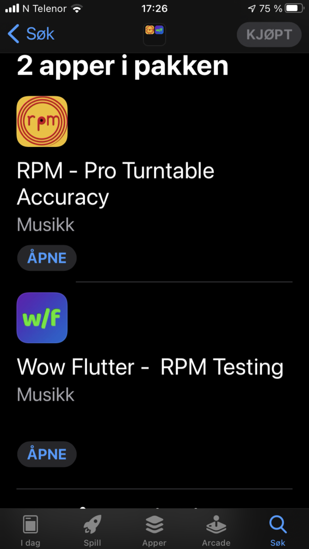

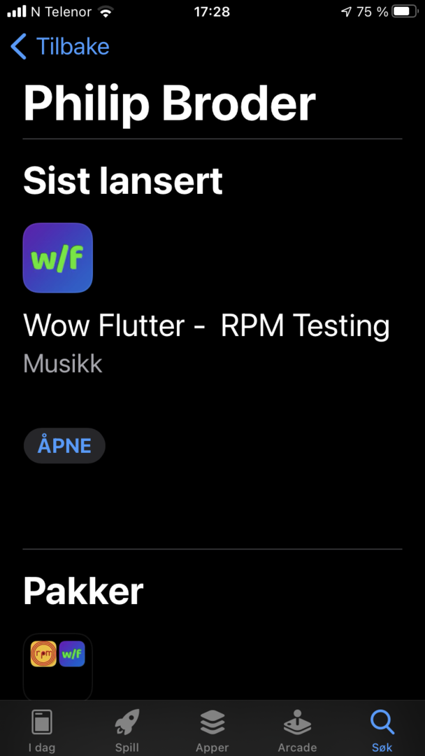

    W/F appen her ganske kul. Dukker opp på AppStore om du søker på turntable rpm
    Liker den bedre enn RPM appen fra samme utvikler.
    Kom selvsagt tilbud på RPM + W/F til 60kr en time etter at jeg hadde kjøpt Wow/Flutter appen for 159kr. Ja ja

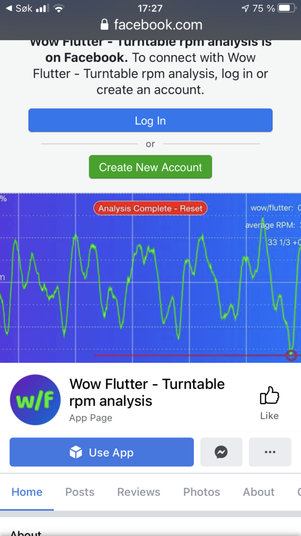

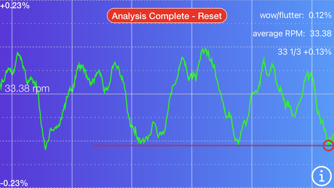

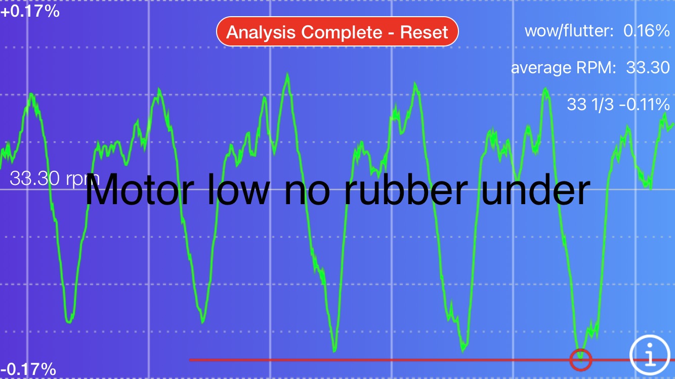

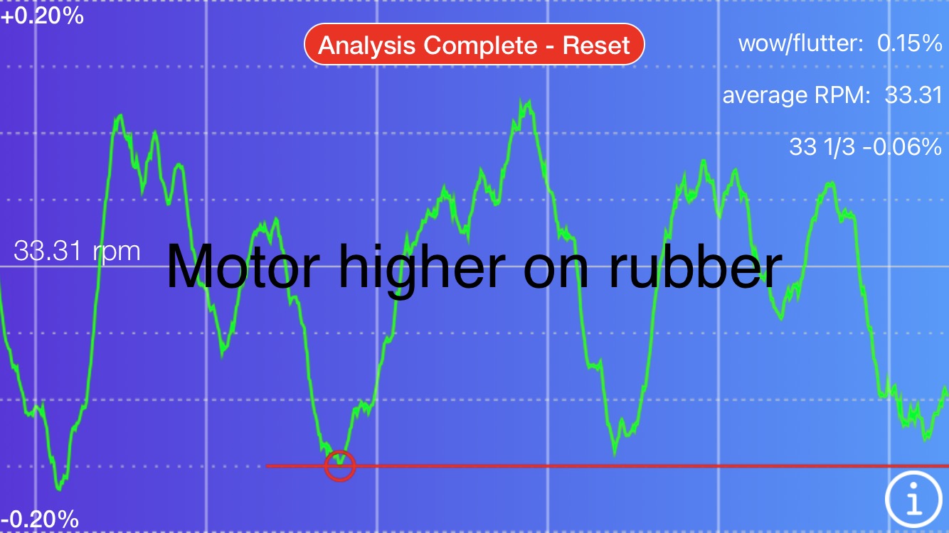

    To ulike målinger.
    1. Motor rett på underlag , litt lavt i forhold til platetallerkenen .Gir karakteristiske svingninger per rotasjon
    2.Moror hevet 1.5mm Stående på gummimatte. Mindre tydelig periodisk sving.
    Mere tilfeldig variasjon
    Gyro app ja. RPM gir mulighet for kalibrering og database, mens Wow Flutter har lengre og bedre og plott.

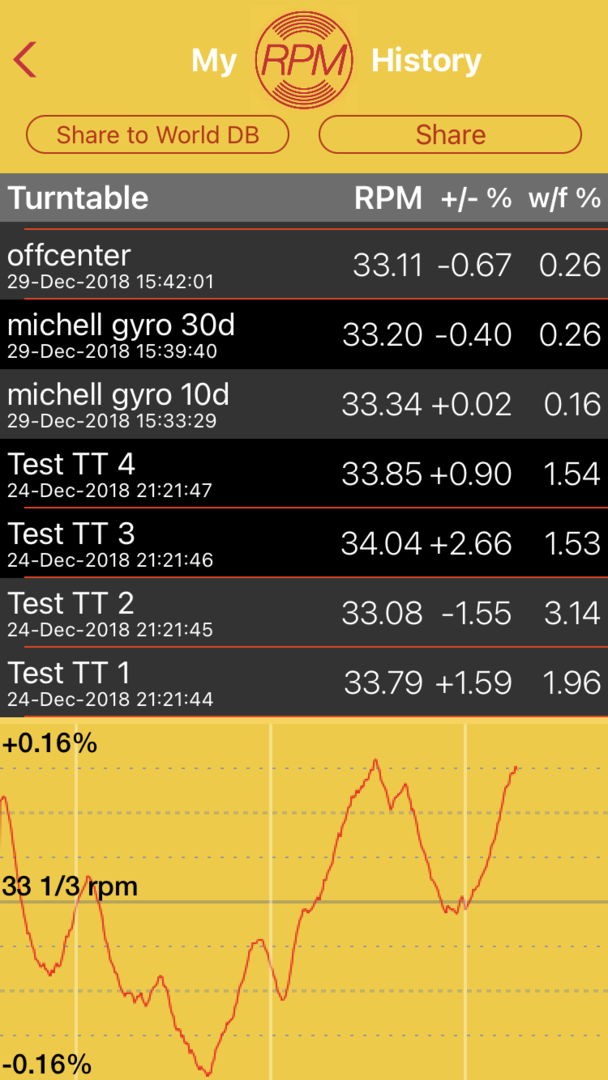

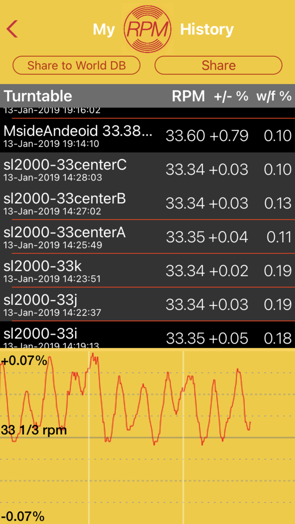

    Med RPM appen ser det slik ut. Michell Gyro
    Og så en 40 år gammel Technics SL-2000 før den ble solgt . Strøken og god som ny etter 40 år!!!

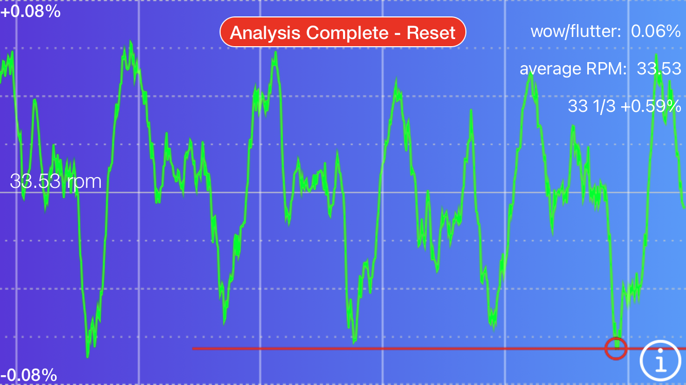

    Sjekket FW appen mot stroboskop. Det er noe avvik i størrelsesorden 0.3% på snitthastighet . Ellers så viser jo den uansett variasjoner . Og jeg kommet helt ned i 0.06% variasjon om jeg legger mobil midt på clampen over senterpinne , dvs i senter. Michell Gyro..
    Lot spilleren varme seg godt opp og fikk dette etter å ha juster vateringen på ett av 3 ben
    stabilt mellom 0.06 og 0.1 10 ganger på rad.

    Avhengig av app så ligger de lansommere ( RPM Android) og litt raskere( W/ F wow flutter Iphone) enn stabil stroboskop hastighet.
    Veldig fornøyd med stabilteten her både visuelt på stroboskop og målte verdier.
    Michell Gyro SE remdrift med HR strømforsyning.
    Beklager dårlig oppløsning, verdiene er 0.03-0.05% W&F, og stabilt stroboskop til å være håndholdt Iphone

    Telefonen må ligge i senter på clamp eller noe, . Iallefall på en fjærende spiller. Platetallerkenen tynges jo ned og er ikke lenger horisontal med motor..når mobil ikke er i senter
    Her er i senter og i periferi på min Michell Gyro
    For spiller uten fjæring vil off-senter plassering også gi feil. På en del av rotasjonen beveger mobilen og gyroskopsenter bort fra nord , og på den neste halvdelen lyttes mobil mot nord, det endrer jo vinkelhastigheten og dermed målt rpm og indirekte wow. Men snitthastigheten blir jo riktig uansett plassering

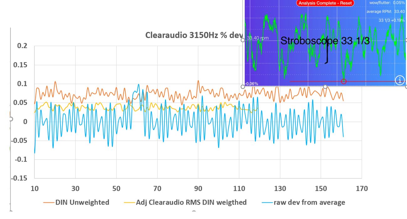

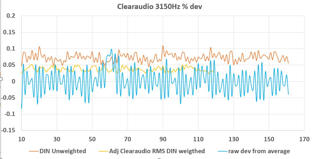

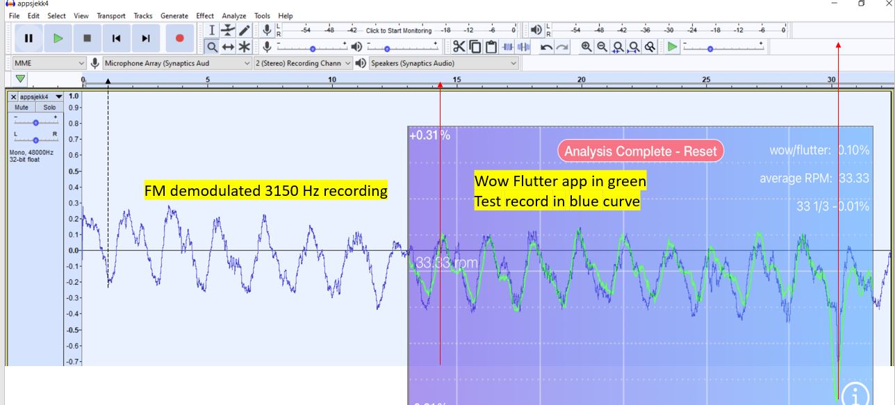

    Nå har jeg testet med Clearadio Test traccability plate om er ikke så gal mht sentering av senterhull.
    Iphone appen viser tilnærmet samme peak wow%flutter, dvs egentlig avvik som WFGUI- digitalt wow&fluttermeters råverdi avvik. Men bommer 0.2% på absolutt hastighet i forhold til stroboskop.
    Bruker man W&Fluter meteret DIN normen og RMS blir tallen penere.. ikke uventet.

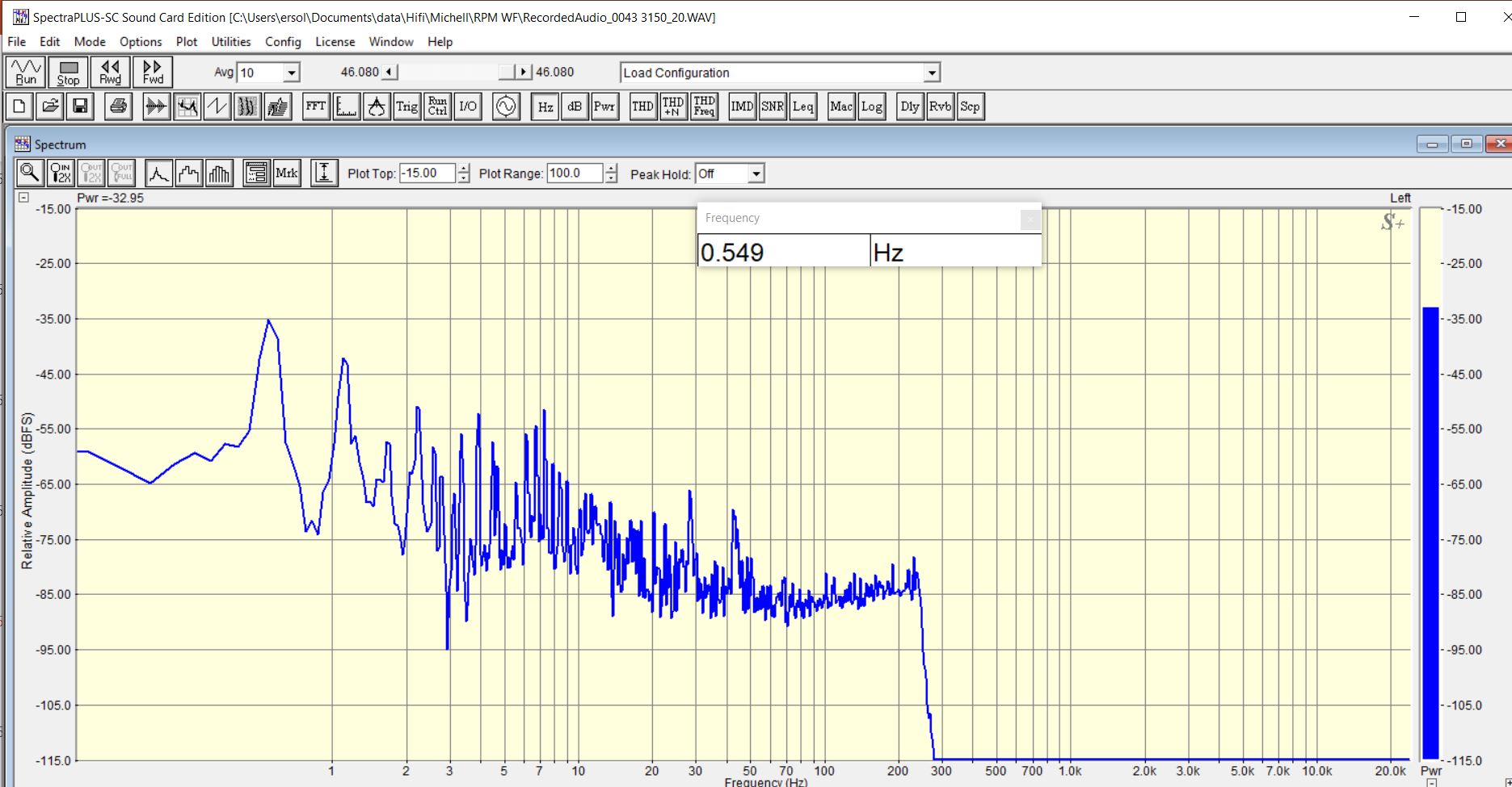

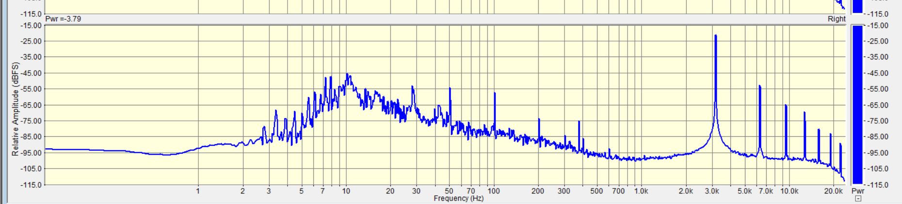

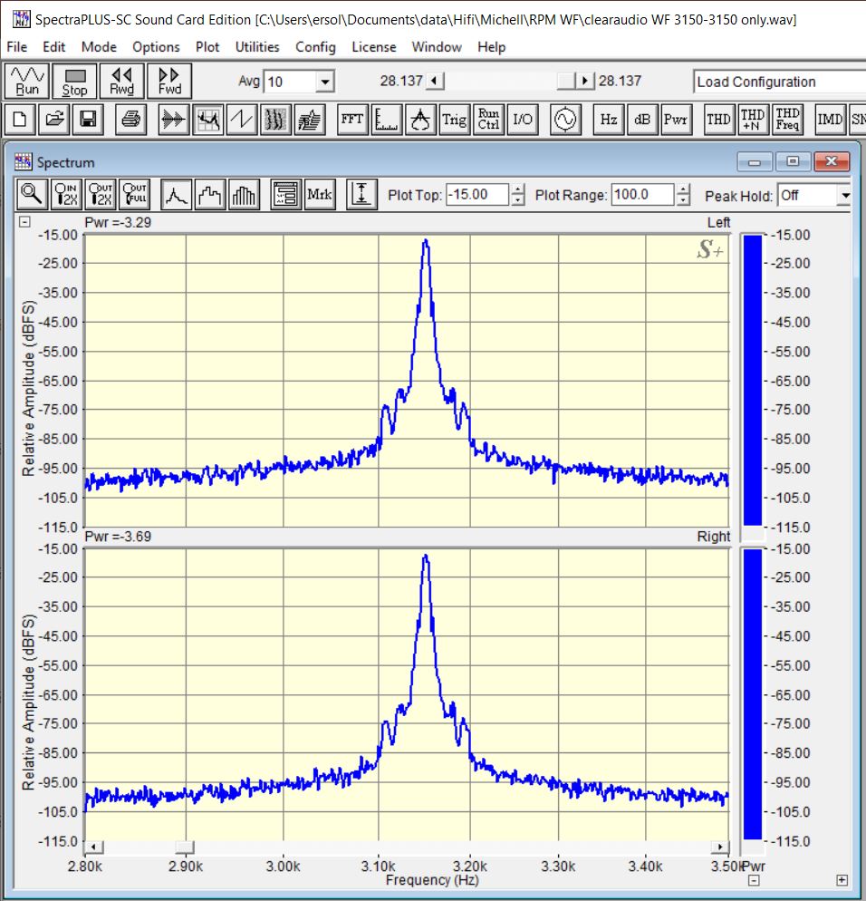

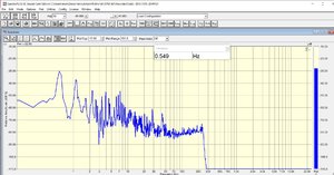

    En nærmere analyse av rotasjonsvariasjonene viser at sentrering- eller lettere sagt graden eccentrisitet - på testplaten er dominerend faktor for målt wow og flutter. Platen roterer med 0.55Hz og gir en viss hastighetsvariasjon. Ser ute til at det er topper på det multiple av dette på 1.1 2.2 Hz
    og så to topper på 28 og 42 Hz. kan det være motorvibrasjoner mon tro...
    Her er hele testsignalet på 3150Hz plottet fra 0 til 24k
    Hastighet som testfrekvens 3150, sidebånde skulder og bredde på topp indikerer hastighetsavvik. OK men ikke perfekt

    Sjekk av Wow flutter app på Iphone 8 mot testplate Clear audio3150 Hz wow&flutter testspor.
    Appen fpr med seg variasjonen ganske så nøyaktik vil jeg si. når det gjelder aAbsolutt hastighet bommer appen med + 0.2% når sammanlignet mot stroboskop og kvartstyrt strobelys. Bruker "wow and fuitter " addin i Audacity for å demodulere opptaket av testsporet og vise hastighetsvariasjonene. OBS skalan i Audacity er relativ og ikke absolutt w&f i % som appen viser..
    Å for absolutt hastighett bruk stroboskop, for å se variasjon og HVORDAN variasjonen er så er appen bra, og mye enklere å bruke, pass bara på å legg mobil på senter av plate, bruk en clamp eller en ring den kan hvile på...
