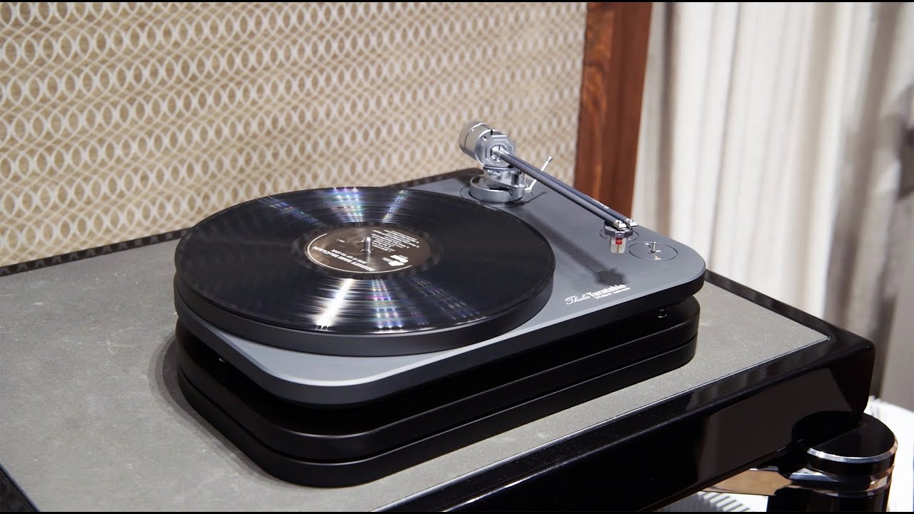

    Egentlig er det litt misvisende å kalle dette prosjektet for plint.
    Vel, egentlig er det en armbase jeg skal lage.
    Planen er at min eksisterende spiller integreres i en omsluttende armbase. Thales TTT spilleren jeg skal benytte er komplett med arm, motor og det hele. Spiller er valgt fordi den er meget kompakt og lav, og er kjøpt inn med baktanke på dette prosjektet. Se blide nederst i posten
    Armbasen eller det jeg i fortsettelsen misvisende vil kalle plint, er tenkt bygget i sammenlimt Svart amerikansk valnøttplank fordelt over 2 lag plater.
    Eksisterende spiller vil stå med føtter på nederste platelaget. Det monters et dempemateriale mellom platene. Øverste platen (armbasen) står da kun i kontakt med spilleren via dempematerialet mellom platene.
    Sluttmålet er å kunne benytte en arm til, sammen med denne spilleren. Arm er ikke avklart, og vil bli vurdert senere utifra hvilke nål jeg velger å satse på, og hvilke erfaringer jeg gjør meg underveis med armer og PUer jeg har fra før.
    Noen utfordringer som må avklares. Mange flere kommer helt sikkert opp underveis i prosessen.
    Her er jeg åpen for innspill fra ekspertisen.

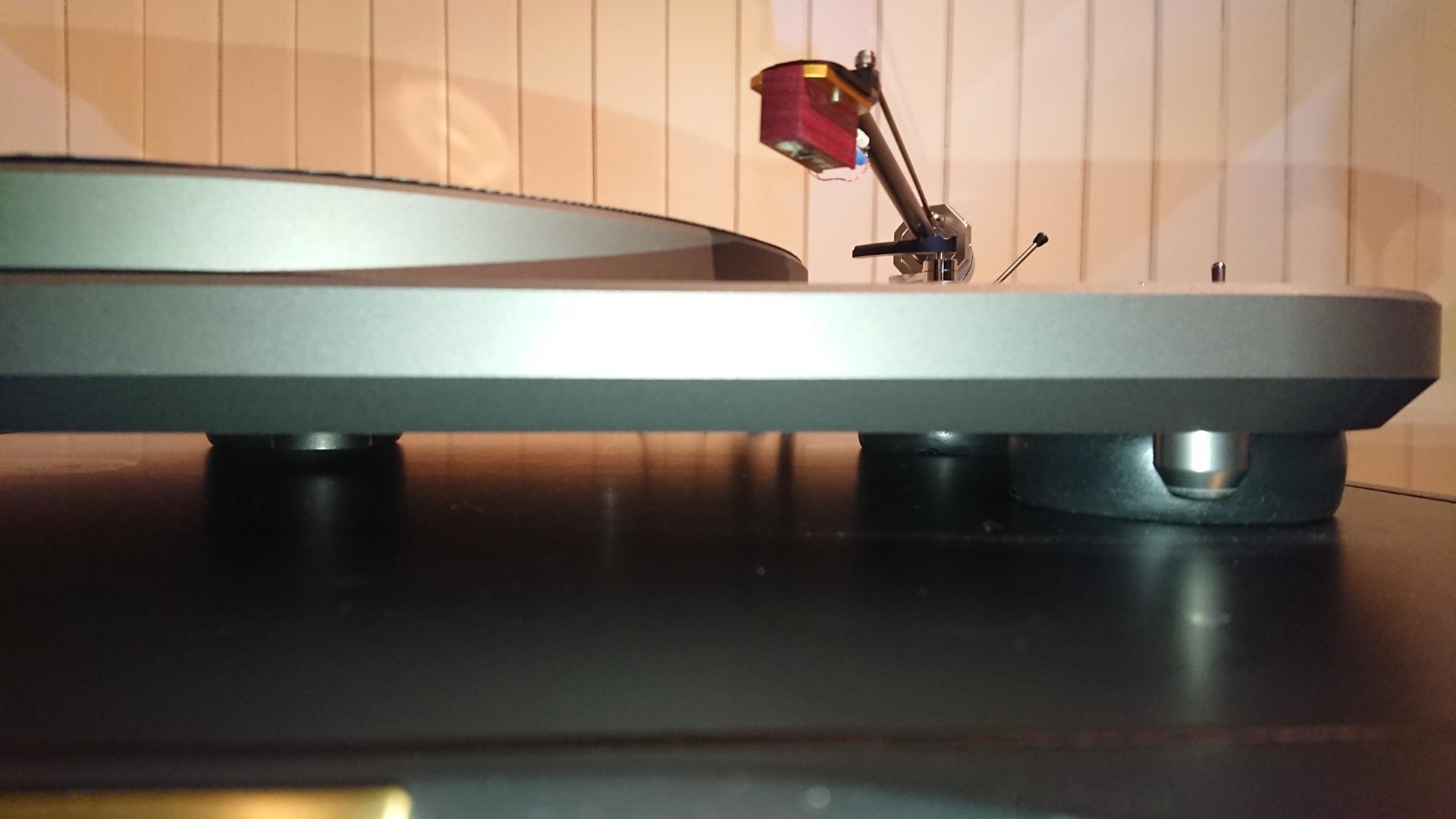

    Her er profilen på dingsen som skal tilpasses inn i prosjektet.

    Har begynt se litt på materialene. Oppdaget fort at for å velge størrelse på plinten må jeg allerede nå gjøre noen valg angående armbasen. Er det noen som har et godt forslag til en base som gir god fleksibilitet til senere? Eller vil dere foreslå og bare frese ut plass undersiden for direkte montering av arm. Har egentlig litt ønske om å kunne benytte i allefall 11" arm?
    33.897
    33.344
    Klassisk fleksibilitet er SME, men den har begrensninger i maksimal armtårndiameter.
    Hvis jeg har forstått deg rett skal du bruke spilleren som den er , men lage et mer massivt Plinth som omslutter eksisterende ?
    rotecop
    27.10.2006
    1.291
    1.161
    Ja det er det som er tanken soundscape.

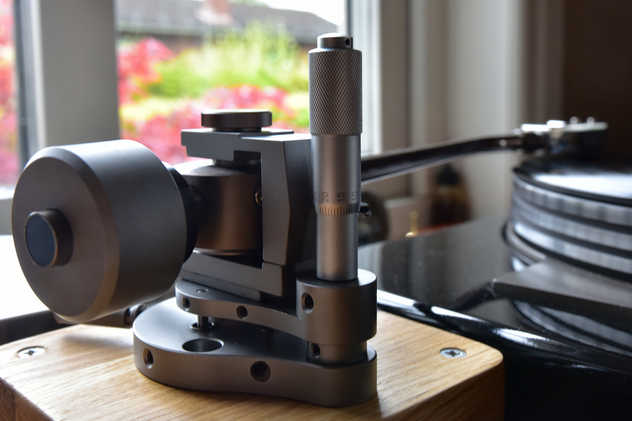

    Behøver da en form for innfesting av ekstern arm. Hva kan være egnet som løsning for å få best mulig fleksibilitet for arm?
    33.897
    33.344
    Dr. Feickert ser ut som SME på stereoider. Kunne det være noe å satse på? Ellers tenker jeg på armbordløsningen på Luxman 444. Den er kanskje enda mer fleksibel.

    Hei Valentino takk for tipset. Tipper du tenker på 12" bordet til Luxman. Det ser litt komplisert ut å i intigrere i en trevirke konstruksjon? Men ser ut til å være veldig fleksibel :) Har også sett på Dr. Feickert Blackbird. Men jeg må ha en base som på en måte har innmat, som jeg i sin helhet kan frese ned i treverket på den plata jeg lager. Har du sett noe sånt på det store nett?

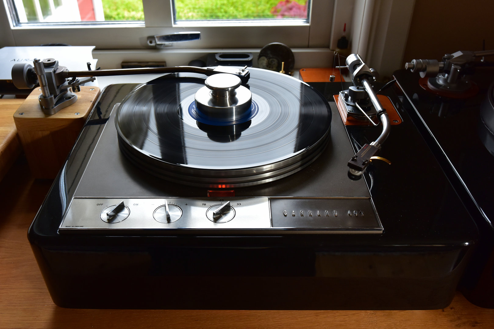

    Sorry for evt. dumme spørsmål, men forsøker å se hele bildet her . Regner med at du skal ha en arm nr. 2 og bruke den eksisterende armbasen på spilleren slik den er ? I så fall ville jeg laget et tårn og plassert bak til venstre. En massiv base i valnøtt under Plinth somk følger formen på TTT + tårn i samme materiale , evt. med utskiftbar topp(armbord). Jeg lagde et par tårn når jeg testet ut en Jelco 12 tommer på mitt forrige Plinth til Garrard 401.
    Hvis spilleren din ser sånn ut ser jeg for meg en massiv valnøtt base og et rundt armtårn stående til venstre bak.
    33.897
    33.344
    ^Jeg har ikke sett slike ting på nett.
    Dårlig med leteevnene akkurat nå, men om man kunne finne dimensjonene på stereoidehullet hans kunne msn få tegnet ut overganger til de fleste armer?
    Dersom du ikke skal bruke armer med større mastdiameter enn 25 mm er ebukta og SME din venn sammen med en step-utgave av armbordsideen fra Luxman 444.
    Forresten har jeg til gode å se at noen har vært så barske at de har snudd et 401-drivverk 90 grader medurs.

    Tanken var å senke den spilleren jeg har ned på samme måte som Garrard 401 hos soundscape. Men istedet for å en løs kloss for ekstra arm til venstre. Så vil jeg lage det så det fremgår som en hel Plint med arm ved samme plass som hos soundscape.
    Siden det da ikke er mulig i den konstruksjonen å flytte kloss for å justere armen, så lurer på om standard skinnesystem for å ha mulighet til flere armer og arm lengder uten måtte bore nye hull i Plinten.
    Løst armbord er nok tingen da ja. Lager du det rundt vil du låse deg til enten 9 eller 12 tommer , men man kan jo lage noe som blir mer fleskibelt som det er gjort her.

    Ja den løsningen med en kloss som er felt ned i Plinten er tingen. Det var noe i den retningen jeg tenkte :) Hadde i tillegg vært en sånn som var til en standar, så man kunne bytte hele klassen etter hvilken arm man valgte, hadde det vært perfekt. Men alternativ kan jo være å lage opp en del klosser som man borer hull i etter behov:)
    33.897
    33.344
    Tenker litt i de banene selv. Det kjekke med å bruke SME er at det samme hullet vil kunne dekke de aller fleste 9” og et annet de aller fleste 12”.
