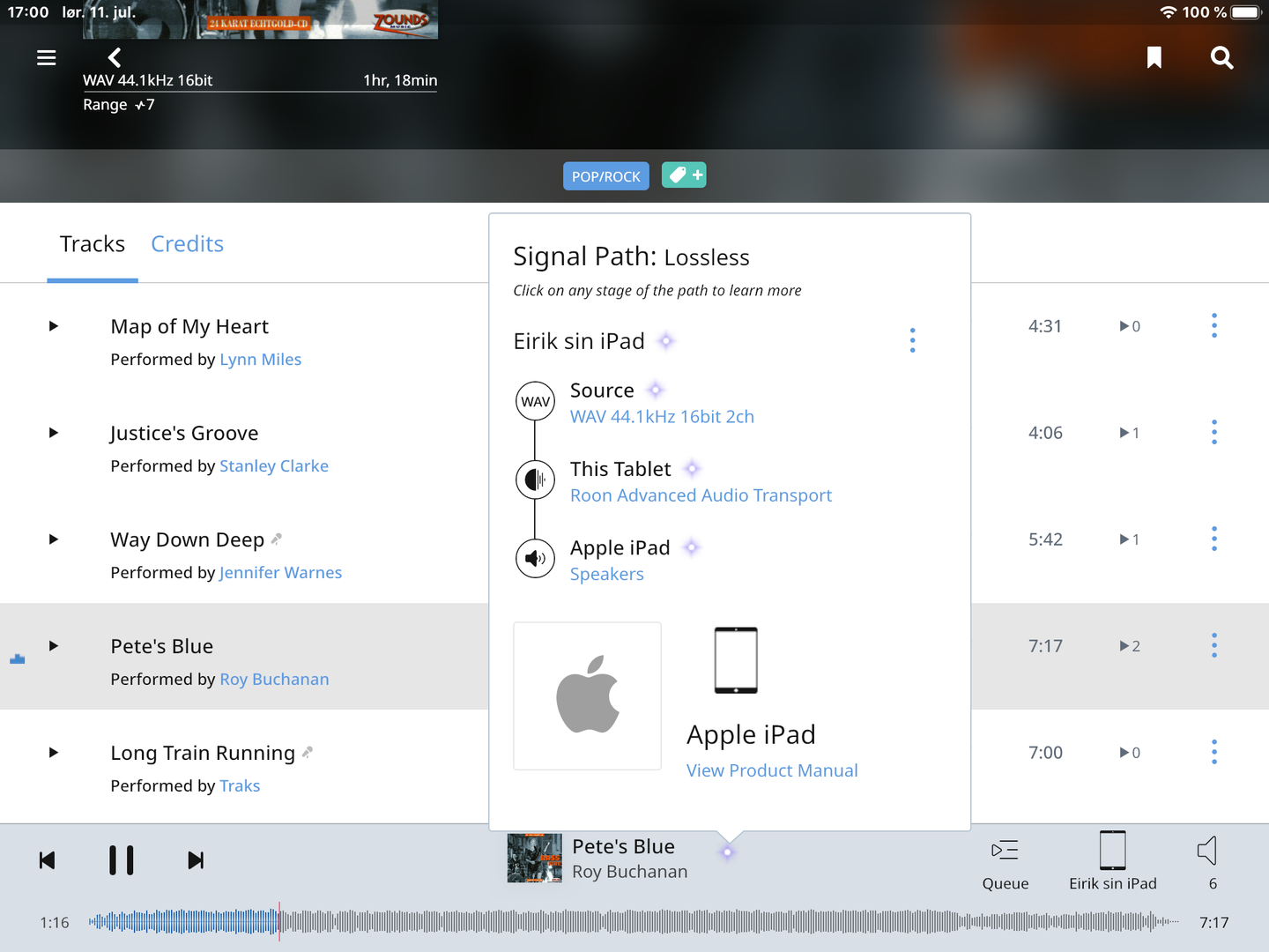

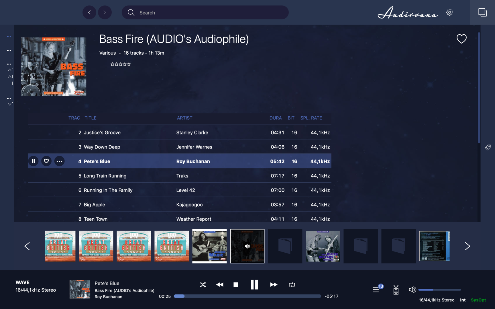

    Har flere samle album (Various artists) som blir riktig kjent igjen i Audirvana, men i ROON blir det en og en melodi/artist. Og Noen Unknown artist/unknown spor i Roon som og blir gjenkjent i Audirvana, så da slipper jeg å sitte og redigere haugevis av filer.
    Hos meg er det motsatt.
    Audirvana roter til endel samle album, mens Roon får det riktig.
    En annen ting er at hvis jeg streamer med Audirvana fra MacBook eller iPad stopper musikken hvis disse går i dvale. Med Roon starter jeg musikken og kan legge fra meg laptop/Ipad.
    Audirvana er greit nok, men det er veldig lang bak total opplevelsen med Roon.

    Nesten alle various album jeg har rippet er slik. De starter på 2 istedenfor 1 og når jeg spiller av sangen er det den forrige som spiller?? Feks når jeg spiller sang r 4 Petes Blues er det Way down deep som kommer ut av høyttalerne(se bildet) Sikkert noe feil med taggingen, men det blir riktig i Roon.

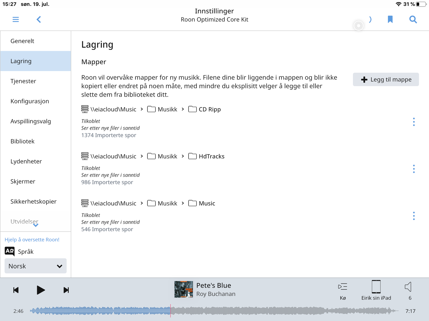

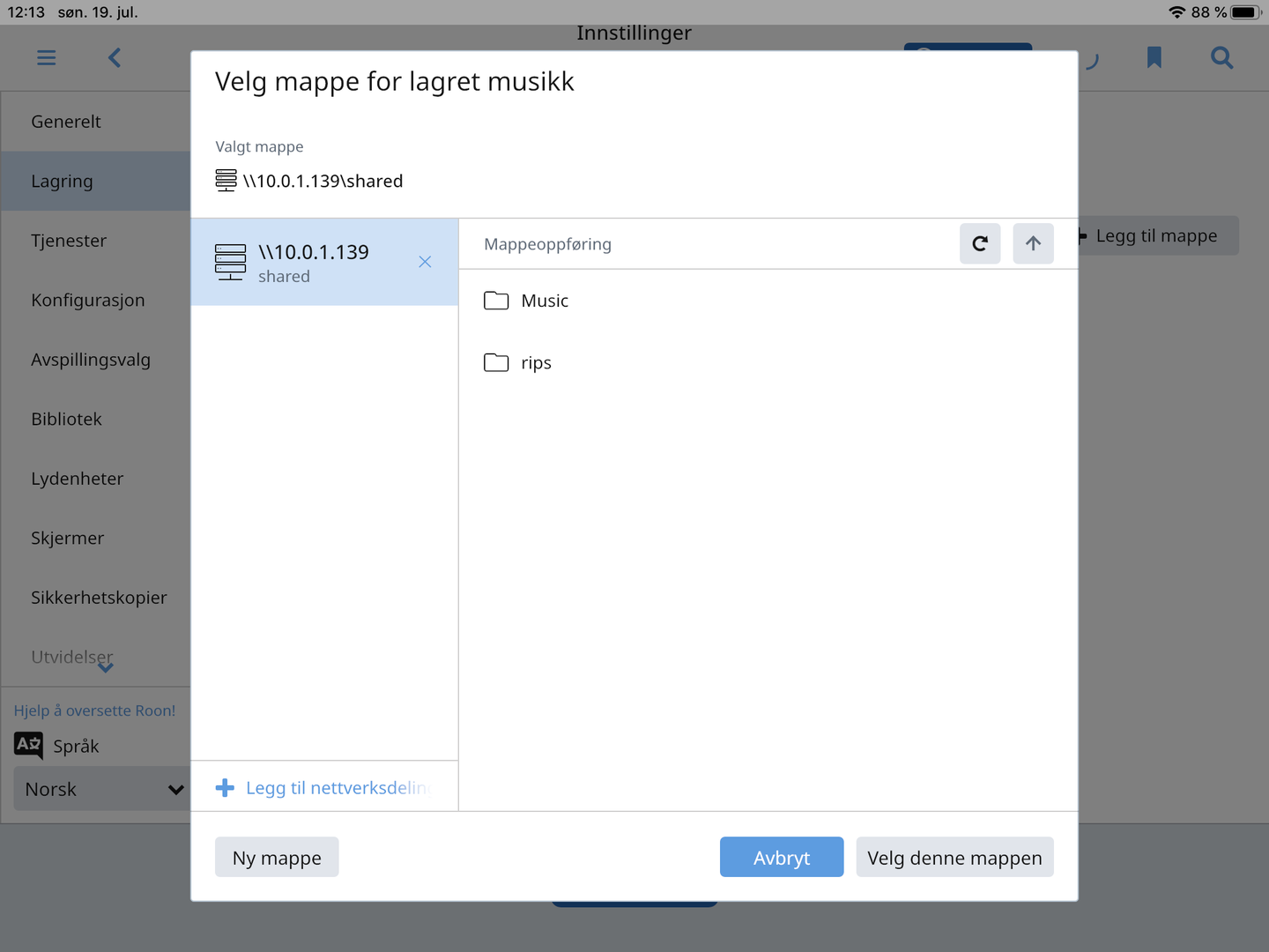

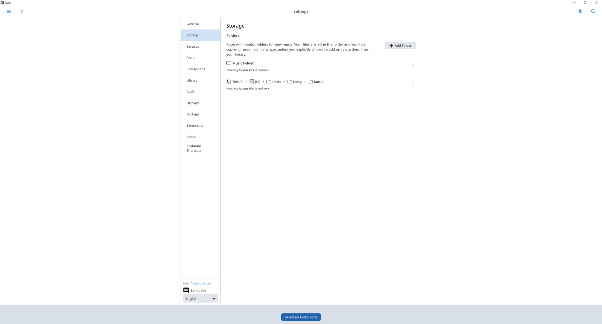

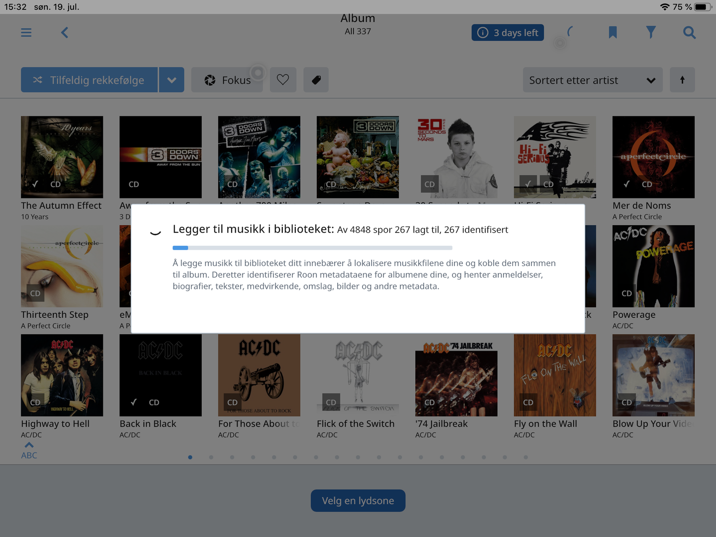

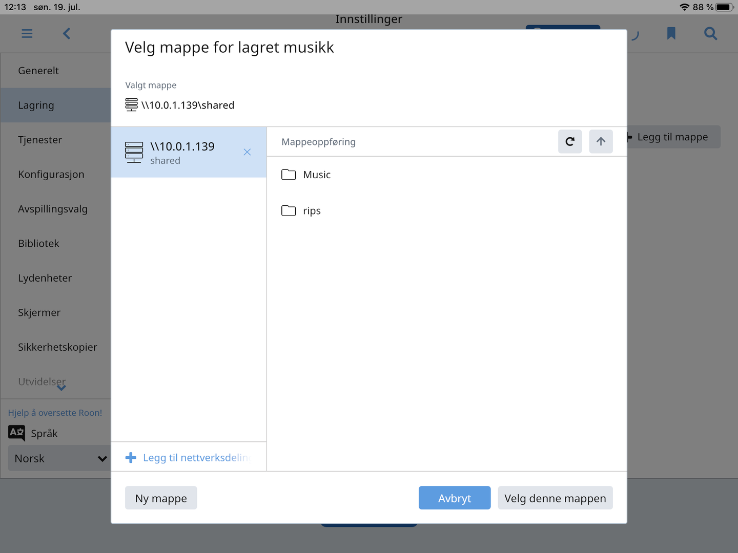

    Jeg har nå testet roon og har brukt min bærbare datamaskin som kjerne, denne er koblet til på trådløstnettet, dette har fungert perfekt uten noe som helst problemer, endpoint er en nad m50.2 med innebygd hdd, roon har funnet alt av albumer jeg har på disken uten problemer og brukte bare noen få minutter på å scanne disk. Kjøpte meg en Rock Intel NUC 8i5BEH der alt var ferdig innstalert av forrige eier, og her har jeg store problemer, den klarer ikke å scanne disken i naden, ser bare at den står å jobber, musikken hakker og stopper om jeg streamer fra tidal samtidig som den står å scanner disk. Som nevnt klarer den ikke via nuc å legge opp musikken jeg har på hdd, noen som har noe tips her? trodde det skulle bli en mye bedre løsning med en kablet nuc.

    Den siden har jeg lest og prøvd alle tips, jeg får fram rett mappe på samme måte som jeg gjør når jeg bruker bærbar pc, bare at nuc ikke klarer å legge opp albumene.

    Jeg flyttet nettverkskablene til nuc og nad fra switch til direkte fra trådløsruter og det ser no ut til å fungere, forstår ikke helt hvorfor det skulle bety noe 🤔
    Fordi flesteparten av nettverksboksene folk har hjemme har helt håpløs kvalitet med massiv mengde pakke kræsj og lignende.

    Jeg bruker flere TP-LINK TL-SG108 og en 24-ports i samme serie uten problemer. Koster lite, er plug and play og har ikke gitt meg noe hodebry. Kan anbefales.
    Takk for tips, må teste litt her, no fungerer det i vært fall, selv om det tok betydelig lengre tid å legge inn musikken fra disk med nuc som kjerne kontra PC koblet trådløst.
