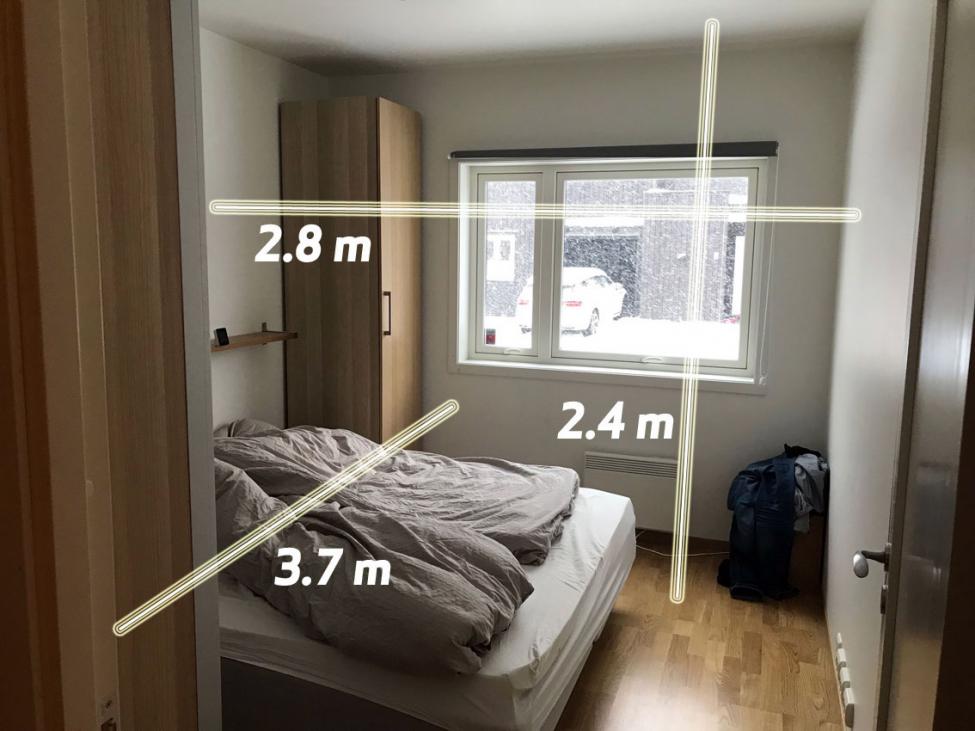

Ja, jeg ser at jeg har ordlagt meg litt klossete. I min gamle kino på 15m2 så hadde jeg ingen problemer med å få buksebeina til å riste, og til kino bruk var det helt supert. Til akustisk musikk så oppfattet jeg det imidlertid ikke som like naturlig klang men bare en trykksetting av rommet. Dermed foretrekker jeg til musikk heller en litt dempet respons i et så lite rom eller noe resonanser som man får i et større rom (hvis man optimererhvordan anlegget stilles opp). Igjen, hvis man bare spiller "Lady Gaga" eller den type musikk så er det ikke sikkert at det høres problematisk ut når man beveger seg under rommets naturlige resonansfrekvenser. (Edit: men da kjøper man neppe Accordo?)Det stemmer nok ikke. Under laveste stående bølge er man i trykksonen som det heter, og man får ikke kanselleringer da det ikke er noen stående bølger. Og room gain øker med 12dB/okt i området under laveste stående bølge.
Og bare sjekk hvor mye bass man får i en bil, skal ikke mye anlegg til før det river skikkelig.
I min lille kino på 11 m2 har jeg drøyt med nivå ned til der jeg har satt cut-off, som er 10 Hz.

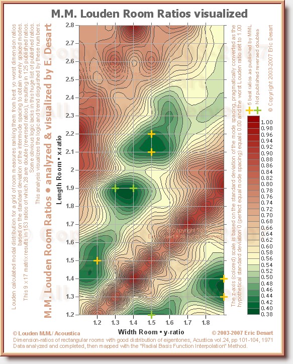

For et rom på 12m2 så ligger kanskje laveste resonanser rundt 40hz litt avhengig av spesifikke dimensjoner.
