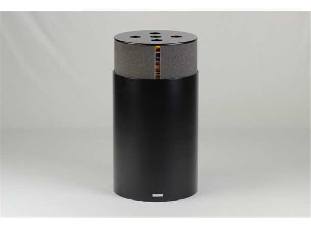

    Noen som har har eller testet bassfelle som kan tunes fra Vicoustic?

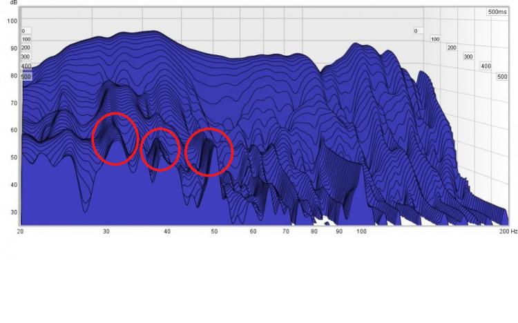

    Alt som har med frekvenser i audioområdet kan med sikkerhet måles. Det bør nødvendigvis måles det som skal lagres.

    Nei har ikke gjort noen tiltak ennå for dette, har kun satt inn noen bokhyller og litt mer møbler. Og testet noen paneler høyere i frekvens bare, samt plasseringer. Så synes jeg det er litt mye bass i bunn, den blir litt dominerene. Hvis jeg demper sub så blir det ett stort krater fra 60-120 hz mener jeg det var, høres ikke bra ut og ser på måling at det ikke er bra. Så håpet det var ett akustisk tiltak jeg kunne gjort for og dempet mest i bunn. Har sett litt på disse bass feller fra vicoustic som kan tunes.

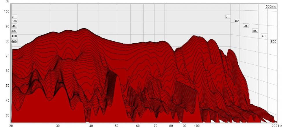

    Det hjelper seg og det jeg har merket med ringer er nok støygulv. Du kan godt løfte bunnivået i vannfallet opp 20-25 db
    Ser forøvrig meget bra ut dette:)
    Vis vedlegget 464482
    Det var bra det ikke var håpløst utgangspunkt :) Men støygulv mener du at det er rommet som lager uønskede topper som kan tunes vekk med f.eks bassfeller?

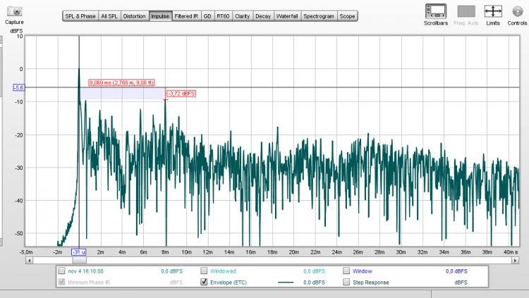

    Hvordan kan jeg måle meg frem til første refleksjoner i rew? Jeg går inn på impulse og ser sjekker peaken som er utstående fra de andre, men stemmer dette eller må jeg stille inn noe annet? Kan det være så enkelt?
    E.H.
    04.07.2013
    670
    309
    Det skal være så enkelt ja, den flaten som gir 2,77m lengre for lyden å gå enn direktelyden skal gi den toppen du har markert.
    Den er temmelig høy og sikkert godt hørbar, du har jo en del andre refleksjoner der også som sikkert er forstyrrende.
    Du kan prøve å dempe den mistenkte flaten med en sofapute eller lignende for å se om toppen forandrer seg.

    Husk å måle en kanal når du skal ut på refleksjons jakt.
    Juwel
    27.05.2016
    57
    Kult! Ja da skal jeg leite litt! Skal bruke en og en kanal Retep:)
