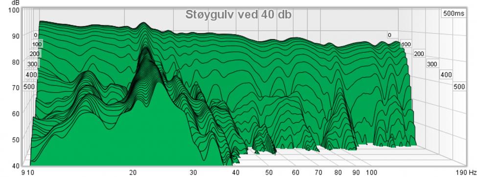

    Skal prøve å legge ut uten glatting i kveld.
    48 glatting er det høyeste du får på et vannfall i rew.
    Tipper orso sikter til bunnen av grafen burde vært lavere. Egentlig burde man målt på ganske mye høyere amplitude om man leter etter feil. Da kommer feilene mye lettere frem over støygulvet..Om man måler med lav amplitude forsvinner fort problemer under støygulvet i målingen :)
    Her er det bare brukt for å få en noenlunde oversikt, er jo kun en midlertidig kalibrering frem til resten av tiltakene er på plass:cool:

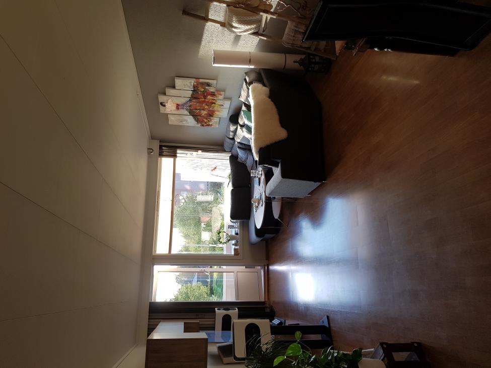

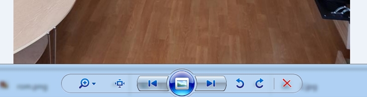

    Hvordan man snur bilder er beyond me..
    Bjørn ("Orso")
    03.11.2008
    11.296
    2.903
    Sånn :)
    Bruker du Windows sin fotovisning, så har du disse roterende pilene nede ved siden av krysset som man bruker til å snu bilder med.

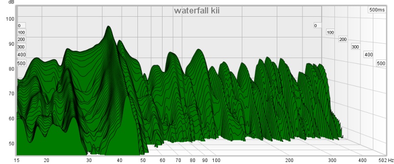

    Waterfall med anbefalte innstillinger;

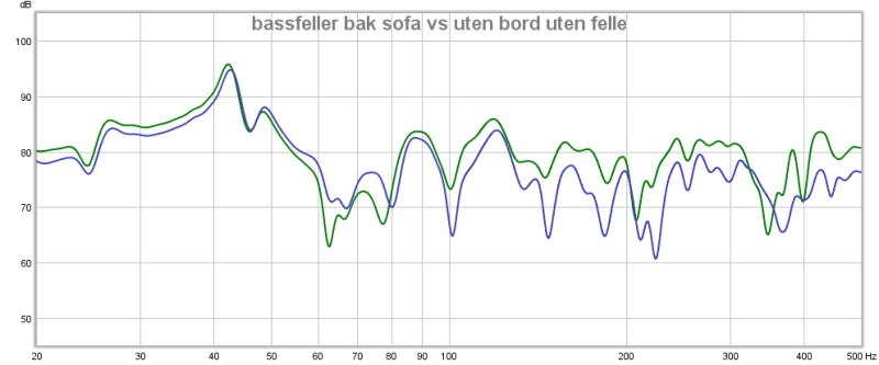

    Her er det tatt måling med 4 stk gik acoustic tri traps, to i hjørnet bak sofaen, en liggende bak sofaen og en i hjørne bak høyre høyttaler. Ble litt bedre, men tok egentlig ikke tak i problemene på en god måte til tross for å ødelegge bruksverdien av stuen. Så de ble solgt videre. Med bassfeller i grønt.

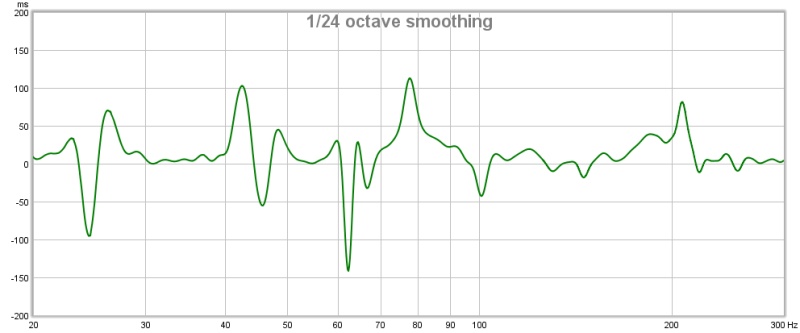

    Her følger group delay som jeg egentlig ikke forstår hva er for noe.
    Først uten bassfeller;

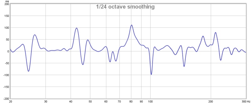

    Her er med bassfeller;
    Her vises frekvensrespons med vs uten bassfeller;

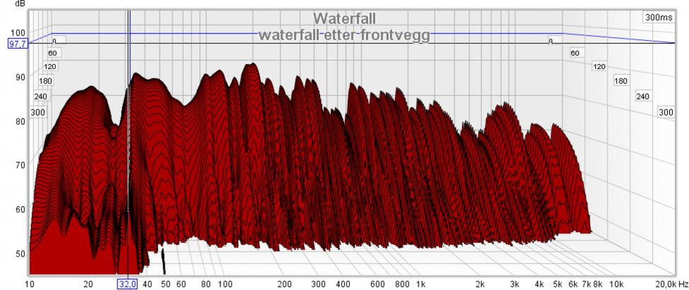

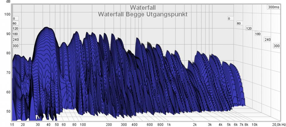

    Min bassfelle har vesentlig mer effekt enn det. trodde de skulle hjelpe litt mer enn det der coolio. Her er med og uten bassfelle hos meg:
