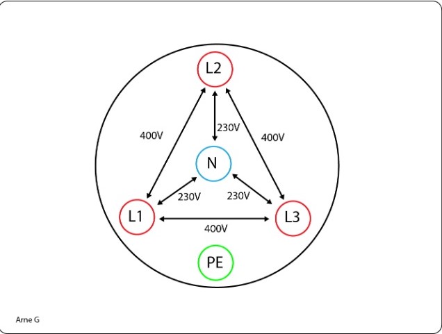

    I 400V-anlegg skal du måle 230V mellom fase og jord og ca 0 mellom N og jord på en 1-fase stikk. I 230V-anlegg er det 130ish Volt mellom hver fase og jord.
    40.733
    44.530
    TN er 400-voltsanlegg. Hver fase er 230 V over nøytral med 120 grader faseforskjell, slik at man kan ta ut 400 V mellom fasene. IT er nedskalert, slik at man har 131 v fra hver fase til jord og 230 V mellom fasene. Det betyr at begge faser er live i 230 V IT-nett, mens 230 V TN-nett har en fase live og en nøytral.
    ymir
    13.12.2013
    5.304
    5.015
    Lettere å skjønne med bilde?
    CarstenS
    12.03.2005
    308
    117
    Har du 400v anlegg skal du måle 230-240 volt mellom polene på en stikkontakt og ca 130v mellom ene "pol" og jord i jordet stikkontakt og en lav spenning mellom andre polen og jord. Og i "kraft-stikk" hvor alle 3 faser ført frem (i tillegg til neutral og jord) måler det 400 volt mellom faser, 230 volt mellom fase og neutral), i tillegg skal det vere tydelig merket i sikringsskap at det er 400V anlegg. Spenning påført sikringer sier ikke noe om dette.
    Ut fra de målinger du presenterer ovenfor - er det åpenlyst noe galt 130v fase-jord ok, men 190v har ingen plass hverken i vanlig "2 fase" eller 400V anlegg - og kanskje skulle du få anlegget sjekket av elektriker før du bruker en formue på strømrensning. Kanskje er det en løs kontakt på pålen som gir strøm til deg - og det gir dårlig lyd....
    Helt rett dette - beklager - tanketosk fra min side. Men feil er det med ovennevnte målinger skulle jeg mene, som kanskje er viktigere at håndtere end støyrensing.
