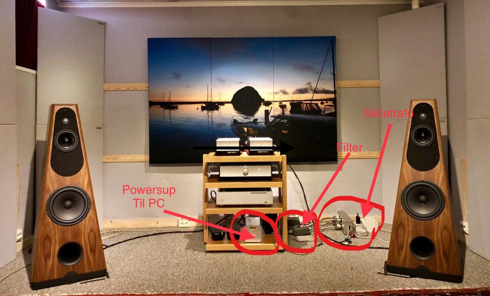

    Altså bare for å forklare hva som skjer, det er to scenarior som skjer, jeg tar med hva som skjer med pc monitoren min(som jeg bruker til film osv) og pcen.
    Først litt som hvilken filtrering jeg har fra før av, på pc monitor og pc har begge dette filteret hver, pcen har et slikt filter innebygd i strømforsyning, hele anlegget inkludert pc og monitor har er koblet på denne, alle komponentene er koblet på filtrerte kontaktene.
    I tillegg har jeg gått amokk med ferritter på kjøleskap, fryser, oppvaskmaskin og bredbåndsmodem(internett gjennom coax) passer på å ikke ha mobillader i stikkontakten når den ikke brukes osv.
    1. Frekvensgangen virker ganske skjev, bass, spesielt mellombass og deler av nedre mellomtonen oppleves ganske høy, bassen er veldig slapp og ukontrollert, mens øvre mellomtone og diskant oppleves som veldig lav, men ingen tegn til hardhet i lyden. Kropp og dynamikk er dårlig.
    Monitoren og pcen ser ikke ut til å ha noen nevneverdige problemer.
    Dette problemet kommer og går året rundt ser det ut til, men har vært noen ganger hvor det har vært ekstremt forrige vinter, mener å påstå at dette startet 4. januar 2016, misstenker at det er veiarbeid i området som startet da, har foregått så og si kontinuerlig siden da. Kan hende dette har vært så lenge jeg har bodd her, veldig usikker. Ikke klart å se noe som helst antydning til mønster med akkurat dette.
    2. Hele lydbildet er veldt hardt, noen ganger er det slik at det blir hardere jo lengre ned du går i frekvensene. Bassen er strammere da, men fortsatt langt fra optimalt. Kropp og dynamikk er dårlig.
    I dette scenarioet så bråker pc mye mer og skjermen er veldig uskarp, veldig lett å se på hvor korrekt fonter er rendert(overdreven antialiasing, samtidig som de er veldig pixlete).
    Dette problemet er enormt om vinteren ganske konstant merkbart, men varierer. Og kommer og går om vår og høst(dvs som merkbar mengde), mindre til stede lørdager og søndager og natt har inntrykk av at det avhenger av temperatur. Dette har vært her siden jeg flyttet inn.
    Alle filterene som nevnt overfor har gjort 2. mindre ille men fortsatt ekstremt om vinteren, jenving filteret er det første filteret jeg har på selve anlegget som jeg nettopp har anskaffet og, men første periode på høsten med 2. har vist at det er fortsatt er et problem. Mens 1. ser ut til å bare fortsette.
    1. og 2. kommer selvfølgelig til tider samtidig. Først nå nylig at jeg har fått inntrykk av at det er to separate problemer.
    Så langt med jenving filteret har 2. ikke vært et problem om sommeren og høsten, helt til temperaturen begynte å bli lav.
    2. Var mye verre i flere pga fryseren, ferrittere har løst det, varmluftspumpen på bygget er fjernet som også har forbedret 2.
    Netteier har vært her og målt tidligere:
    "Laveste spenning som er målt i måleperioden er 229 Volt (min. krav 207 volt), og høyeste spenning 241 Volt (maks. krav 253 Volt). Spenningsmåling med multimeter hos deg og i transformator viser også ok spenning. Ut fra de målinger som er gjort blir vår konkusjon at leveringskvalitet er ok."
    Mobiltelefoner aldri hatt problemer, foruten om da de har vært i nærhet av trådløs router som før var i underetasjen, rett under soverom, trådløs router er flyttet ganske langt unna leiligheten nå. Men mobiltelefon gjør 2. verre når de er nært anlegget.
    Beklager om dette blir rotetete, innlegget blir nok redigert.

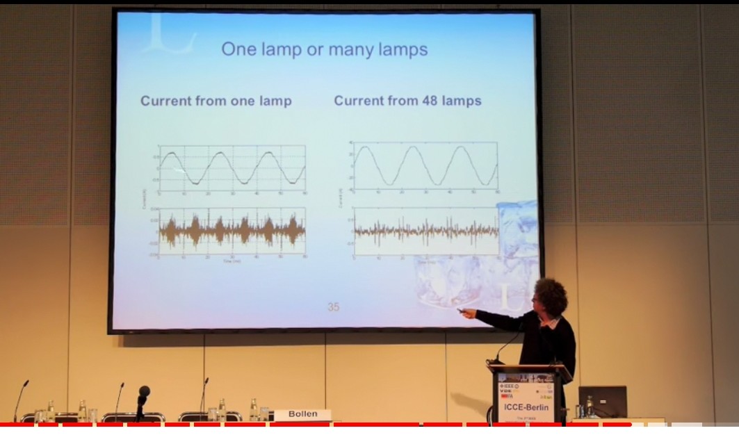

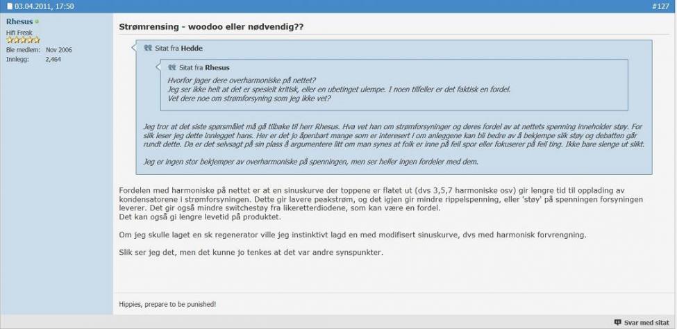

    Det er veldig få som snakker om støy (feks fra SMPS) som regenereres tilbake på nettet.
    Ble bevisst på det da jeg så en youtube video hvor noen tok en AM radio inntil en switchmode strømforsyning. Men totalt sett hjelper det ikke mye tror jeg etter som jeg og tre(snart fire) andre leiligheter er på netttilkobling på strømnettet.

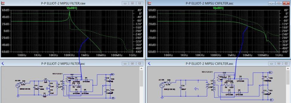

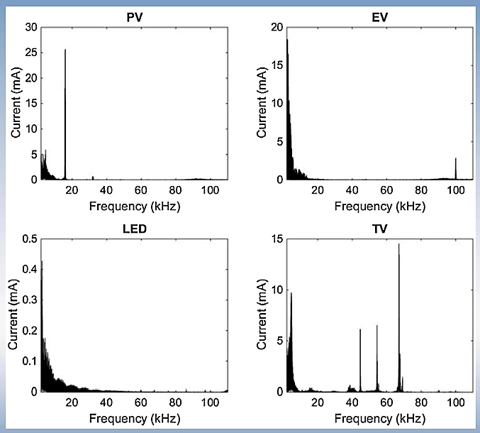

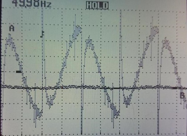

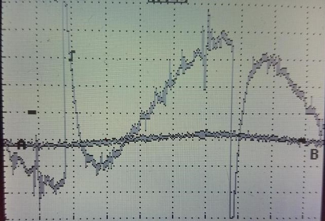

    Mye av samme problematikk som hos meg.Støyende hvitevarer,dårlig bilde og lyd med store variasjoner mht.
    belastningsbilde på nettet.
    Det målemafiaen ikke skjønner er at dette ikke høres på ett stereo anlegg f.eks med phono trinnet på fullt uten at
    pickup er på platen.På en bildeskjerm sees det,men det gjelds ikke.
    Ikke skjønner de heller at strømforsyningen og filtreringen ikke tar dette.
    Harmoniske gir temperatur økning.Bias til en transistor settes bl.a også med ett blikk på temperatur.
    Hva om temperatur øker med 30 grader?Og en tror,siden dette er normalen,at slik skal det være.
    Har selv praktisk erfaring under kontrollerte forhold med 5 harmoniske og THD langt over forskrift.
    Dette gav en mindre temperaturøkning målt i kjøleribbe.Altså påvirker dette transistorens arbeidstemperatur.
    Lyden?Lite påvirket,men merkbart og ikke på ett nivå der jeg ville klaget.
    Og hvorfor går det ganske så greit med høye verdier med THD og lavere harmoniske på nettet?
    Harmoniske er synkron med grunnfrekvens 50Hz og det takler strømforsyningene sånn noen lunde bra.
    Verre er det med intermodulasjon eller interharmoniske.
    Disse er ikke synkron med med grunnfrekvensen og "smetter" forbi filtreringen i strømforsyningen.
    Det skal svært lit til av dette før det gir tydelig utslag på lyd og bilde.Mener å ha lest at bare tideler
    av intermodulasjon sett i forhold til harmoniske påvirker sterkt.
    Dette ser også ut til å bli forsterket som følge belastningsbilde på nettet,dvs at forbrukstopper morgen og ettermiddag,
    sommer vs vinter påvirker.

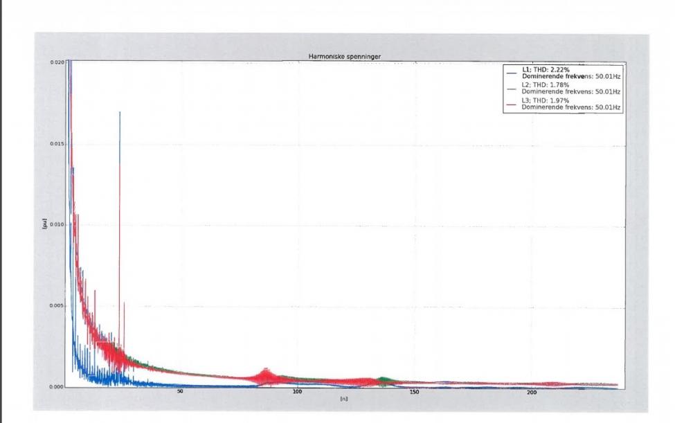

    Er kapasitansen lokalt i fordelingsystemet til netteier litt uheldig kan problemet bli ytterlig forsterket.
    Ett godt eks på belastningsbilde og kapasitanser på nettet.
    Sentralnett
    22kV fordelingen
    230 V fordelingen
    I % svært lave THD verdier på sentralnettet og med økende THD hele veien ned til 230V,
    i all hovedsak pga. kapasitansene i nettet.THD smitter i all hovedsak ovenfra og ned.
    Lokalt hos meg med en resonans ved 23 harmoniske = 1150 Hz som blir forsterket av kondensatoren
    på sekundærsiden av støydempingstransformatoren.(Ulveco)
    Slik sett merkes også kapasitansen i nettkabler OG nettfilter som gav økt/forsterket støy,
    men med så lave kapasitanser var nok støyens innhold høyere en fra de 1150Hz fra 23nd harmoniske.
    Selv om en skrur av PC`er etc med slike filtre som vanligvis sitter i dagens elektronikk og som TS har
    kjøpt vil X kondensatoren i X/Y filtre allikevel ligge på nettet og KAN gi lokal (egen installasjon)
    forsterkning av støykomponenter.
    En støydempingstrafo vil kun dempe høyere harmonisk støy noe og enda mindre av de lavere.

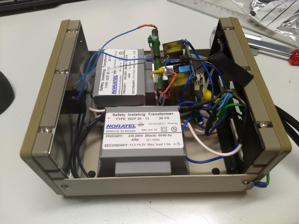

    før og etter støydempingtrafo
    Her noen målinger før og etter støydempingtrafo,når forstyrrelsen hos meg var på det verste.
    Nettet,2 ms/d og 5ms/d
    Sekundærsiden Noratel støydempingtrafo,2ms/d og 5ms/d
    En kommentar fra "rhesus" en gang i tiden ang. harmoniske.

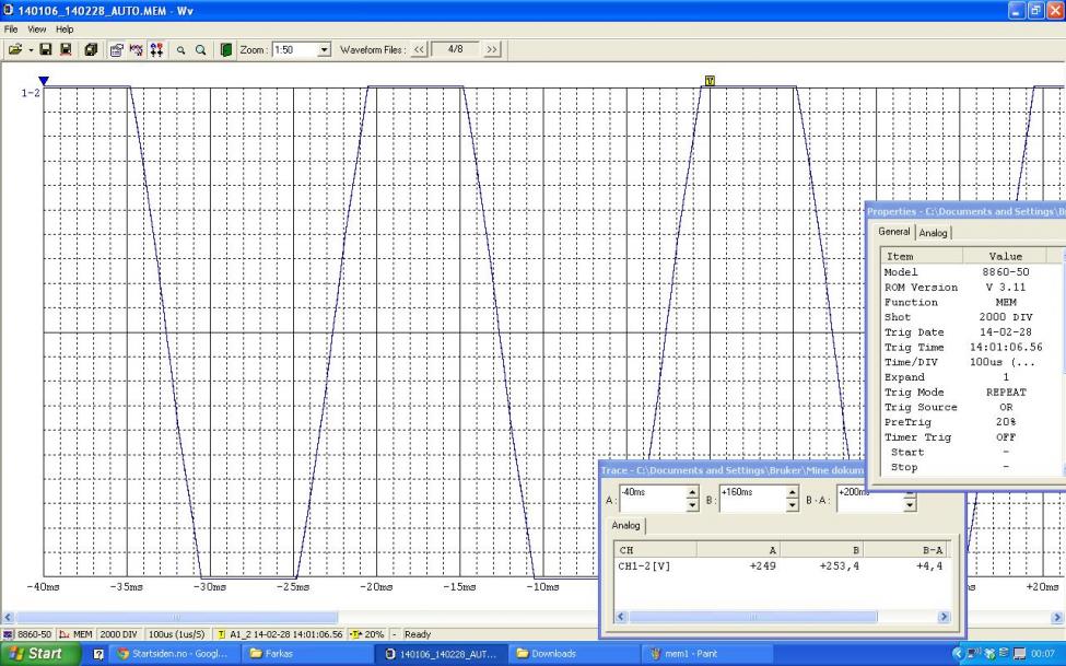

    Sinuskurven fra PS Audio PPP
    jane
    27.06.2004
    3.073
    1.069
    Vis vedlegget 458446
    Ser ut som scopet er innstilt på 25V/div og med 10 ruter gir det maks 250V, noe som gjør at scopet klipper. Nettspenningen burde være i området 330V, men det er umulig å måle innenfor måleområdet vist på figuren.

    Lenge siden Hiokien til netteier var her så husker ikke innstillingene som ble satt,og jeg hadde ikke kunnskap til å skru og trykke,selv om jeg ble oppfordret til å leke litt med Hiokien,
    men her er noe fra PS Audio sin siste regenerator.
    De gjør vel det "rhesus" beskriver?Noen her mener jo at PS Audio ikke vet hva de gjør når de tilfører
    harmoniske.
    Slik ser kurven ut når vi er i "øydrift" med diesel aggregat.Høy THD verdi (8%+) hovedsakelig pga
    5 harmoniske verdier over grenseverdiene.Noe mer avrundet kurve.
    De høye verdiene kommer pga liten demping i nettet her.Men større belastning ville THD og 5 harmoniske sunket.
    Tilkoblet sentralnettet med litt 23 harmoniske,ikke fullt så rund kurve som med 5 harm.

    Kurvebildene fra den PS-greia begynner å ligne på illustrasjonene fra ei lærebok i signalteori, om hvordan man bygger opp et firkantsignal fra diskret sinuskomponenter....

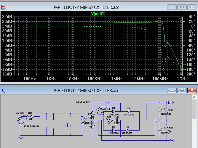

    Elliot sier vel det som f.eks PS Audio utfører i praksis og "rhesus" skriver og blir forklart i rapporten fra IEEE.
    The slightly distorted waveform actually results in a small improvement, with lower ripple and noise than if the rectifier and filter capacitors are fed with a pure sinewave. This happens because the filter capacitors have a tiny bit longer to charge while the mains is at its peak.
    Men det Elliot ikke tar for seg er følgene interharmoniske/intermodulasjon som er svært godt forklart
    http://grouper.ieee.org/groups/harmonic/iharm/ihfinal.pdf
    A similar analysis can be done relating the peak voltagedeviations with interharmonic frequency. The interface betweenelectronic equipment and the AC power system is the DC powersupply comprising rectifiers, a capacitor and a regulator. Thepresence of the rectifiers ensures that only the AC voltage peakscharge the capacitor voltage. Since, from one cycle to another,these peaks always reach the same amplitude, the regulatorcorrects the fluctuations at the capacitor terminals.The addition of harmonics to the supply signal does not affectthe fluctuation because these harmonics are synchronized withthe fundamental of the power system. However, interharmonics,which are not synchronized, do affect the peak amplitude of theAC voltage supply (Figure 7). Consequently, recharging of thecapacitor varies from one cycle to another, resulting in anincrease in the fluctuation upstream of the regulator and, sincethis fluctuation is excessive, it affects the operation of the equipment.
