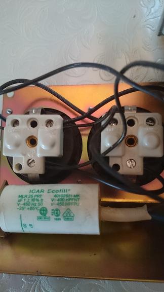

    PS "Billiger"/Enkle filtre har som regel bare noen parallelle kondensatorer til 20kr internt, og har ikke mer motstand mot i strømmen en noen cm nettkabel.

    All models are equipped with Supra NIF (Non-Intrusive Filtering), an efficient high frequency (RFI) transient filter. It is designed and configured to efficiently suppress RFI interference, but not to dampen quick recharge demands from the connected devices power supplies. Supra NIF is developed by Ben Duncan Research in England.
    Er dette du snakker om? Disse begrepene danser i ring rundt meg. Å bruke hodetelefonen forsterkeren med et slikt filter fungerer helt fint for meg i allefall.

    Og når jeg da bruker min Ulveco støydempingstrafo,hvor sekundærsiden med en kondensator speiler
    det som er på primærsiden ender det opp med en forsterkning av støykomponenten vi jobbet med å bli kvitt.
    Da blir det seende slik ut
    Uten kondensator innkoblet.
    Med kondensatoren
