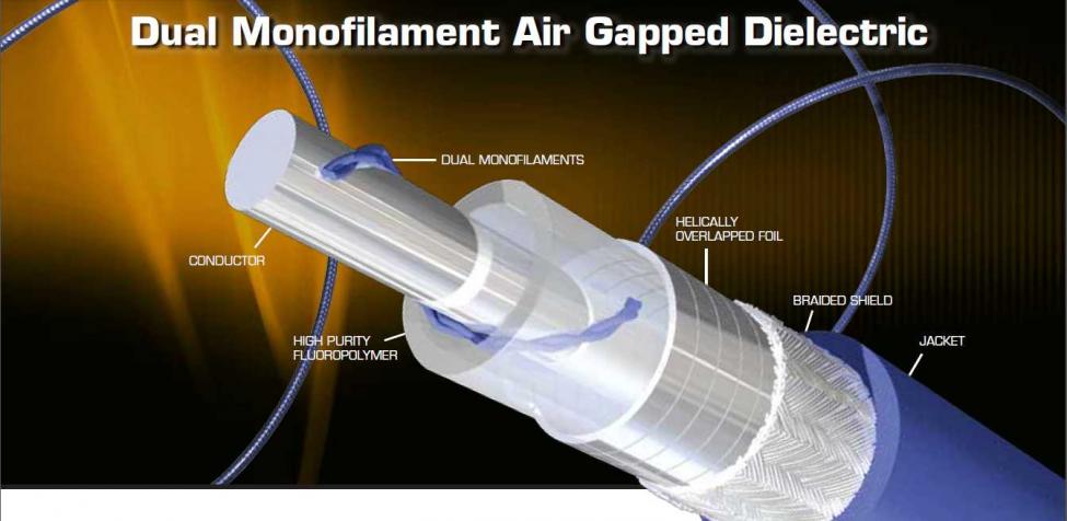

    Temp Flex bruker samme "monofilament" teknologi som Nordost bruker i sine kabler. En teknologi som Nordost selv hevder å ha utviklet og tatt patent på
    :rolleyes:
    Gruppekjøpkabelen er en "Dual monofilament".

    Jeg er temmmelig sikker på at innmaten (forsølvet kobberleder + dual monofilament + FEP rør) i denne er identisk med innmaten i Odin signalkabel. I Odin signalkabelen er det brukt 8 slike som er tvinnet sammen. Jeg tar et lite forbehold om kobberkvaliteten som kan være bedre i Odin.
    Vis vedlegget 180178
    4 stk til pluss og 4 til minus, da? Og man bruker kun senterlederne? Så til en en meters kabel trenger man 8 meter av denne til hver kanal? Er det sånn å forstå?
    ...Eller skal skjermen termineres også? Har du (eller noen andre) noen formening om hvordan det hele skal tvinnes/termineres for å lage en Odin-etterlikning?

    ysfr17 er inne på noe her.
    Det er vell snarere 086-2201 som ligner mest på Odin. Disse er tynnere. Ikke 141-1701 som Larkuz nevnte tidligere i dag.

    Jeg foreslår at vi kjøper 086-2201, som er 22 AWG. Det er den som ligner mest på den NO bruker i sin Odin. Det er ikke sikkert at 17 AWG blir en "22 AWG killer". Klarer vi en kopi er jeg fornøyd.
    Her er den: http://www.tempflex.com/app/webroot/img/fck/file/086-2201 Rev 1.pdf

    ER det åtte strekk pr. kanal, eller er det bare fire?
    Kommer an på om du skal ha den balansert eller ubalansert. NO bruker nok 4 leder for pluss og fire ledere for minus ved balansert drift. Så brukes vell alle åtte ved ubalansert drift. Synes det er litt rart at to så ulike prinsipp bruker samme konfigurasjon.
    Dazed
    29.01.2003
    20.565
    7.321
    Du mener de bruker åtte senterledere til pluss og åtte skjermer til minus?
    Jeg ville tro det var mer sannsynlig at de brukte fire senterledere til pluss og fire senterledere til minus i alle konfigurasjoner, og i tillegg brukte noen (kanskje alle åtte) skjermer til jord i balansert konfigurasjon., men lar skjermen være uterminert i single-ended kabler.

    Skjermen må være terminert i begge ender. Ellers funker ikke coax prinsippet. En eventuell skjerm utenfor dette igjen kan termineres i bare en ende. Når jeg tenker meg om så må alle åtte samles til pluss ved rca terminering for å ikke bryte med dette prinsippet. Alle skjermer til minus. Lik strøm i tur og retur i hver coax er det ideelle vil jeg tro.
    van Doren kommer til nytte igjen under her....
    Dazed
    29.01.2003
    20.565
    7.321
    Det skjønner jeg, men jeg synes ikke egentlig det er sannsynlig at NO bruker Coax-kabelen som coax i det hele tatt, men heller at de bare bruker senterlederen med "luftisolasjonen" for dens egen del. Grunnen til at jeg tror dette er at det må være helt umulig å terminere åtte 0,26 kvadratmillimeters (og i alle fall ikke 0,33 kvadratmillimeters/22awg) ledere til pluss og åtte skjermer til minus (eller omvendt) i RCA-pluggene.
    Selvsagt kunne jeg ha brukt kabelen til en annen konfigurasjon, men moroa for meg ville være å lage en klone av en av verdens dyreste kabler for noen hundrelapper. Ikke å lage en eller annen signalkabel. Når jeg innerst inne synes at hele kabelen høres temmelig "Jalla" ut, blir det hele bare litt dumt, kjenner jeg.
    En "kopi" kunne jeg selvsagt lage likevel, men all den tid jeg ikke vet hvordan originalen er terminert, blir det også litt fånyttes å forsøke.
