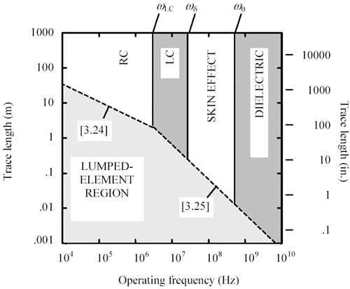

    Tja, hvis du ser på denne grafen som jeg viste i en annen tråd tidligere i dag ser vi omtrent hvor stor grunn det er til å frykte det fenomenet:
    Vi snakker om ledninger på en meter eller tre og frekvenser opp til 20 kHz. Det området vi er interessert i ligger fra rundt tallet 1 på den loddrette aksen og bortover mot venstre derfra. Vi må helt opp i noe sånt som 700 MHz før dielektriske tap blir viktig, men over der blir det faktisk kjempeviktig. Ved audiofrekvenser er vi forhåpentligvis ikke helt på "pest"-nivået i vår frykt for dette. Ikke "kolera" heller. Snarere et sted mellom flau bris i en tekopp og en myggefjert utendørs.
    Trøsten får være at vi opererer ganske mange megahertz under de frekvensene hvor skinneffekt blir noe å bekymre seg for også, så den enkleste og beste løsningen er å gi beng i begge deler.
    L
    larkus
    Hvis kabelen er en meter eller tre, så skal du opp i noe sånt som 700 MHz før dielektriske tap blir viktig, men over der blir det faktisk kjempeviktig. Ved audiofrekvenser er vi ikke helt på "pest"-nivået i vår frykt for dette. Ikke "kolera" heller. Snarere et sted mellom flau bris i en tekopp og en myggefjert utendørs. ;)
    Det var sannelig bra. Jeg fryktet at det var så lavt som 7 mHz.
    Da senker jeg skuldrene når det gjelder dielektrisk tap, og forsåvidt skin-effekt også
