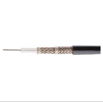

    Det er nok en relativt dyr kommersiell kabel. Langt fra HiFi pris.
    De fleste HiFi kabler har noe kommersielt (dvs rimelig) inni seg.

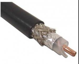

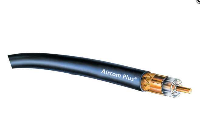

    Den ser jo flott ut!
    Hvis vi ser på den "midt på treet" varianten har den 0.17dB/ft tap ved 1 GHz.
    Ca 3 ft/m?
    Ved 100m gir det et tap på ca 50dB.
    RG-213 (relativt billig) har et oppgitt tap på 30dB.
    Kapasitansen er det ikke så mye variasjon på siden den er gitt av forholdet (dimensjonene) mellom inner- og ytterleder som igjen bestemmer impedansen. 50 ohm i begge tilfeller.
    Et annet forhold ved coax kabler er at de ikke er dimensjonert for høye strømmer slik det kan være aktuelt til høyttalere.
    Høyttalere er noe rundt 8 ohm, mens RF transmisjon nesten alltid er 50 ohm.

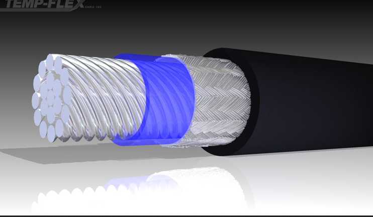

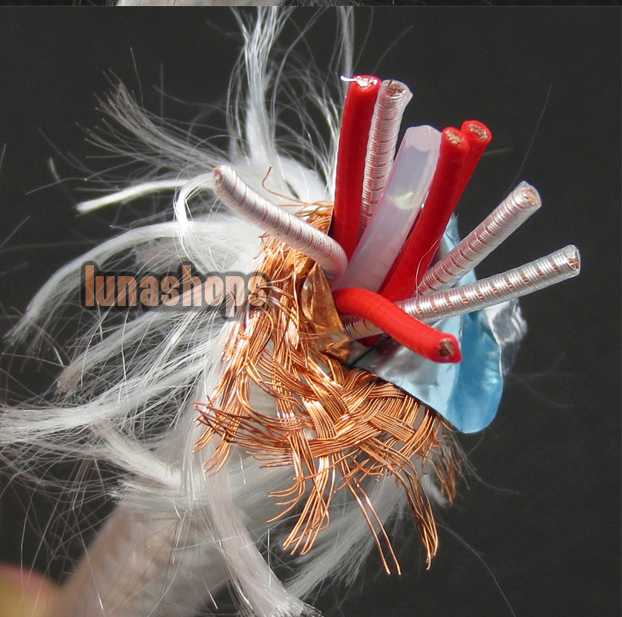

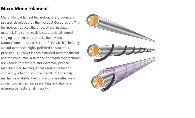

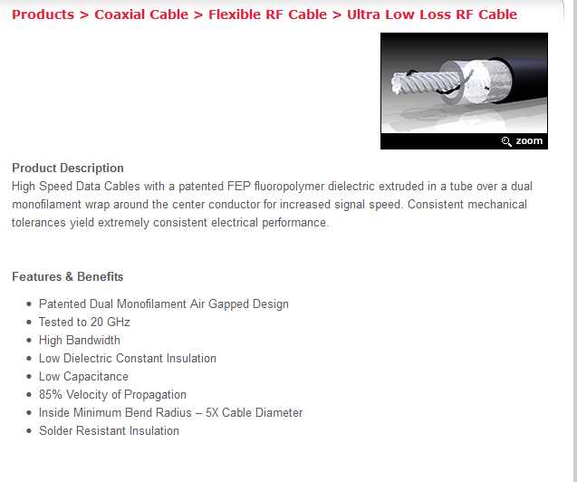

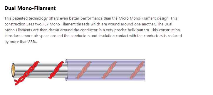

    Temp Flex bruker samme "monofilament" teknologi som Nordost bruker i sine kabler. En teknologi som Nordost selv hevder å ha utviklet og tatt patent på:rolleyes:
    NORDOST
    Det morsomme er at teknologien også er patentert av Temp Flex
    TEMP-FLEX
    L
    larkus
    Da er 3 meter av denne bestilt. Ytre diameter 4.00 mm. 1,04 mm² innerleder i sølvbelagt kobber. Flettet skjerm + folieskjerm også av sølvbelagt kobber. Isolasjon er "FEP fluoropolymer dielectric".
    Dette ligger an til å bli en Nordost-killer:cool:
    NORDOST
    Vis vedlegget 179781 Vis vedlegget 179787
    TEMP-FLEX
    Vis vedlegget 179784

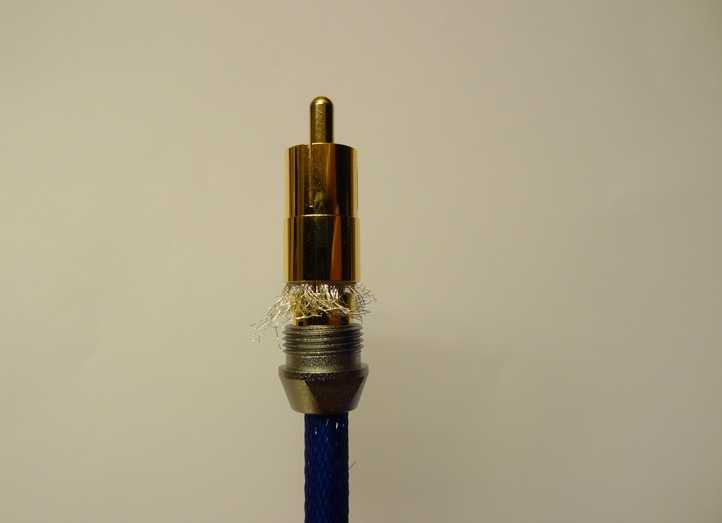

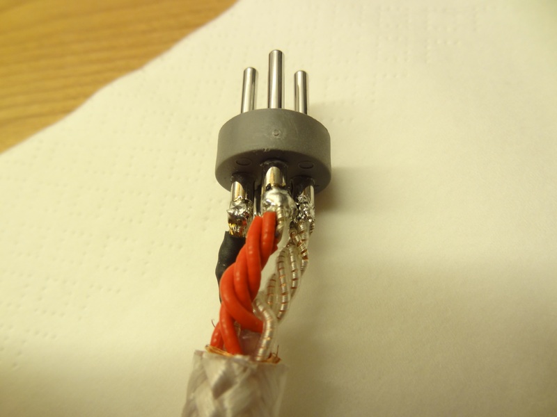

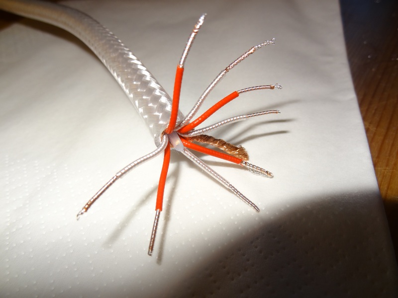

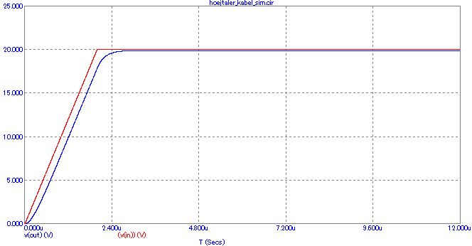

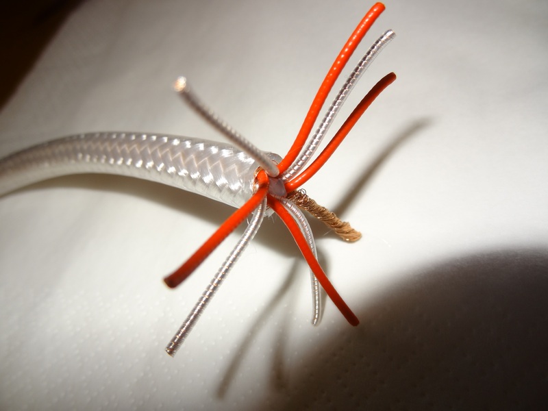

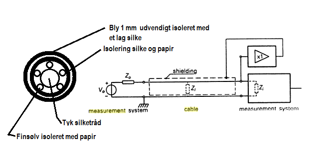

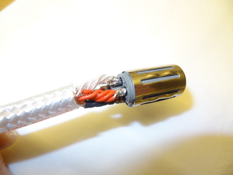

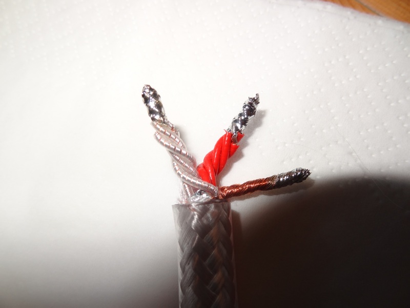

    Typisk hvordan folk falder for en omgang tekno blablabla, om der er isolering, eller eller noget luft plus lidt plastik tråd og isolering er stort set ligegyldigt, det gør ingen nævneværdig forskel, skal man have en anden lyd end den polyfimsss..... lyd plastik giver så må man bruge andre materialer til isolering.
    Kobber pålagt et tyndt sølvlag er direkte åndssvagt udover at det lyder ad helvede til, det gælder om at gøre ledningsevnen ens ved alle frekvenser og ikke bedst ved de høje, ja muligvis det giver nogen flere "detaljer som ikke hører nogen steder hjemme".
    Sølvbelagt kobber er fint hvis man skal overfører HF (højfrekvens) som hovedsagligt løber på ydersiden af lederen, men det hører ingen steder hjemme i audio sammenhæng.
    Valentino nævnende at han havde set kabler med blålys, det er rigtigt, det er det man kalder aktiv skærm hvor man i stedet for at forbinde skærmen til stel kører en separat strøm igennem den for at skabe et potentiale, kan ikke huske hvad firmaet hedder som fører sig frem med dette princip som om det er noget dybt revolutionerende, det er det ikke, det har været kendt i mindst 50 år inden får måle teknik.
    Ps det blå lys er en lysdioder som kun indikerer at der gå strøm i skærmen plus det har en tekno blærerøv's effekt, den har ingen betydning derudover.
    Iøvrigt bruger jeg selv teknikken med aktiv skærm i mine egne kabler hvor jeg synes jeg har taget højde for det meste, og det er derfor mit bud på et godt teknisk kabel til audio.
    Bruger litze tråd for at modvirke induktion og skineffekt samtidig med at jeg kan få et fornuftigt ledningsareal , mikrofoni/vibrationer modvirkes med tyk blyskærm 1 mm som samtidig kontrollere kapacitet og forhindre ind og udstråling af støj.
    Der er ingen påvirkning i mellem plus og minus lederen da de er adskilt, der er ingen mulighed for statisk opladning eller hukommelse effekt da der ikke er benyttet plastik overhovedet.
    Jeg har benyttet de materialer som jeg synes lyder bedst og er mest i overensstemmelse med hvordan live instrumenter lyder efter min mening, og det er bly , finsølv og som isolering papir, silke, plus linolie (Duelund inspireret) Ps Duelund brød sig vist ikke om papir.

    Kobber pålagt et et tyndt sølvlag er direkte åndssvagt udover at det lyder ad helvede til
    Ingen slår danskene når det gjelder å uttrykke seg presist. Jævlig bra!!:):)
    Du påstår altså at sølv alene er totalt overlegent, men fullstendig ødeleggende for lyden når det brukes sammen med kobber?
    Den kabelen din ser forreten for jævlig ut. Minner om en overkjørt brunsnegle:cool:

    Se på bildene litt lengre oppe.
    Her er Temp-Flex' brosjyre: http://www.tempflex.com/files/pdfs/dual-monofilament-design.pdf
    Her er patenten: http://www.google.com/patents?id=jyDWAAAAEBAJ&printsec=abstract&zoom=4&hl=no#v=onepage&q&f=false
    Dual monofilament teflontråd tvinnet rundt senterleder, ekstrudert teflonkappe. Eksakt samme oppbygning som Nordost skryter av i reklamen, som de påstår er "proprietær" og "patentert", og som gir "even better performance than the Micro Mono-Filament design". Ifølge Nordost er det jo nettopp denne oppbygningen som er det geniale med disse kablene og som gir dem "superb detail, sound staging, and musical reproduction".
    Hvorfor skulle den oppbygningen gi et annet resultat om det står Temp-Flex utenpå enn om det står Nordost?

    Micro Mono-Filament technology is a proprietory process developed by the Nordost Corporation.
    Og patentert av Temp-Flex , så de henger nok i sammen på ett eller annet nivå.

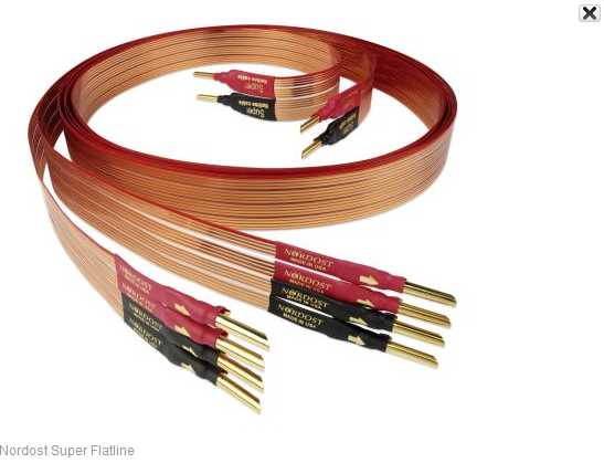

    Det viser seg at en viss Robert A. Proulx fra Temp-Flex står for et patent fra 1992 på et høyttalerkabelprinsipp som ligner besynderlig på Nordost Flatline, som dukket opp på markedet like etter.
    Her patentet: Patent US5304741 - Speaker cable - Google Patents
    Og her flatline:
    Så et sitat fra Nordost sine websider:
    "Nordost’s roots in the Military, Medical and Aerospace industries have given us access to the most advanced materials technologies known to man."
    og fra Temp Flex
    "Temp-Flex is a manufacturer of specialty wire & cable and invests heavily in research & development to provide technological solutions to the Medical, Aerospace, Military, Computer, Electronics"
    Når så de to selskapene ligger så og si i nabolaget til hverandre, og Temp Flex i tillegg har patentet på mono/dualmono-filament prinsippet så er det vel ikke lenger noen tvil om at det er en tett forbindelse mellom dem.

    Selv var jeg mest interessert i den jeg linket til i innlegg #24 som høyttalerkabel, tro det eller ei :)
    Hvis det er denne du tenker på, så har den alt for lite tverrsnitt som ht-kabel.
    Den ser heftig ut på bildet, men tverrsnittet på innerlederen er skarve 0,51mm² (20AWG).
    40.697
    44.582
    Denne patenten er også litt interessant. "Ultra-small high speed coaxial cable with dual filament insulator". Det ligner veldig på enkeltlederne i Nordost Odin Supreme Reference, men igjen er det Temp-Flex som har patentet.
    Patent US6812401 - Ultra-small high-speed coaxial cable with dual filament insulator - Google Patents
    Nordost beskriver dette som "Total Signal Control tubes":
    Enter Total Signal Control (TSC). This extremely complex technology yields the industry’s first and only, purpose designed audio cable to achieve 100% shielding! Starting with a precision solid core conductor, Nordost applies its dual micro mono-filament technology and then jackets each conductor with an interleaved, overlapping wrap of thin, flat, silver-plated Oxygen-Free Copper. It requires super precision and incredibly tight tolerances to maintain the geometrical accuracy necessary to guarantee perfect performance from the minimum material. After all, anybody can throw a mass of metal at the problem, but it doesn’t work and ruins the sound!
    The result of this exercise in precision engineering is a cable that achieves a perfect shield against external EMI and RFI while simultaneously preventing any leakage of audio signal from the conductors. The most important breakthrough in the history of high performance cable design, Total Signal Control keeps all of the signal in and everything else out! A proprietary and patented technology, TSC is exclusive to the Odin Supreme Reference family of cable products.
    Jeg finner derimot ingen patenter som har Nordost som "assignee". Ingen. Det får man selvsagt tolke som man vil.
    34.219
    34.432
    Må flire.
    Vi kabelfornektere* synes Nordost er Fandens verk, mens Temp-Flex er fine greier.
    Og så er det samme greia.
