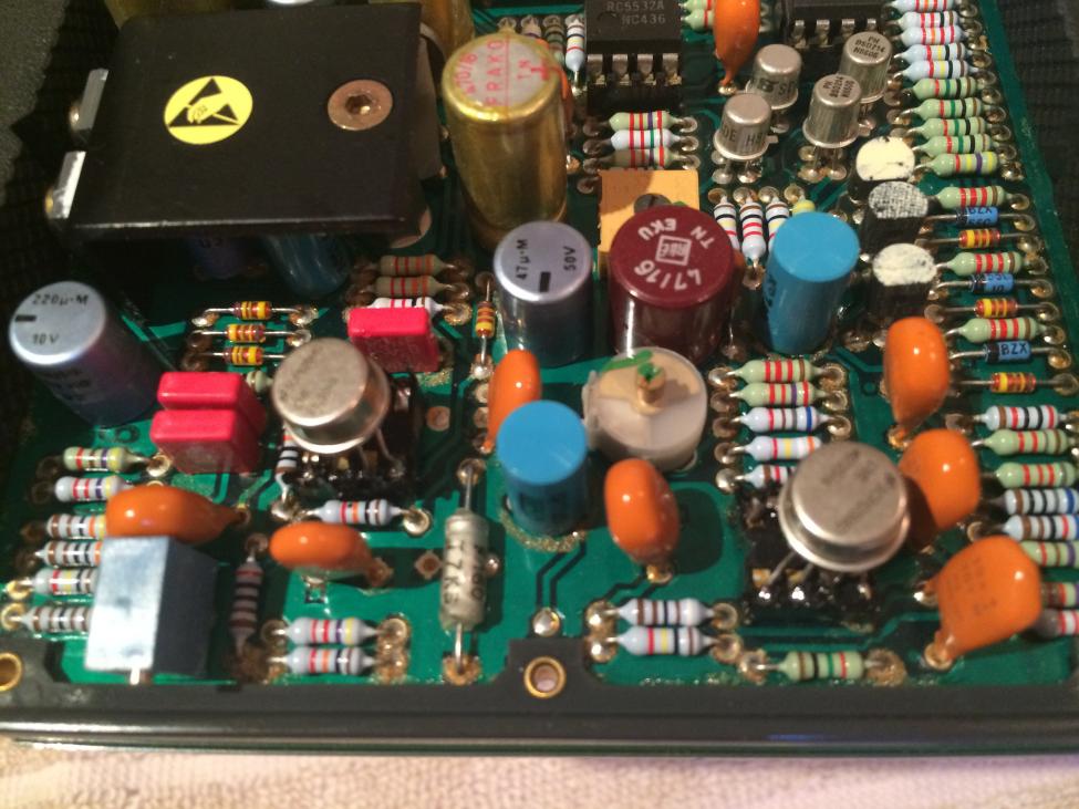

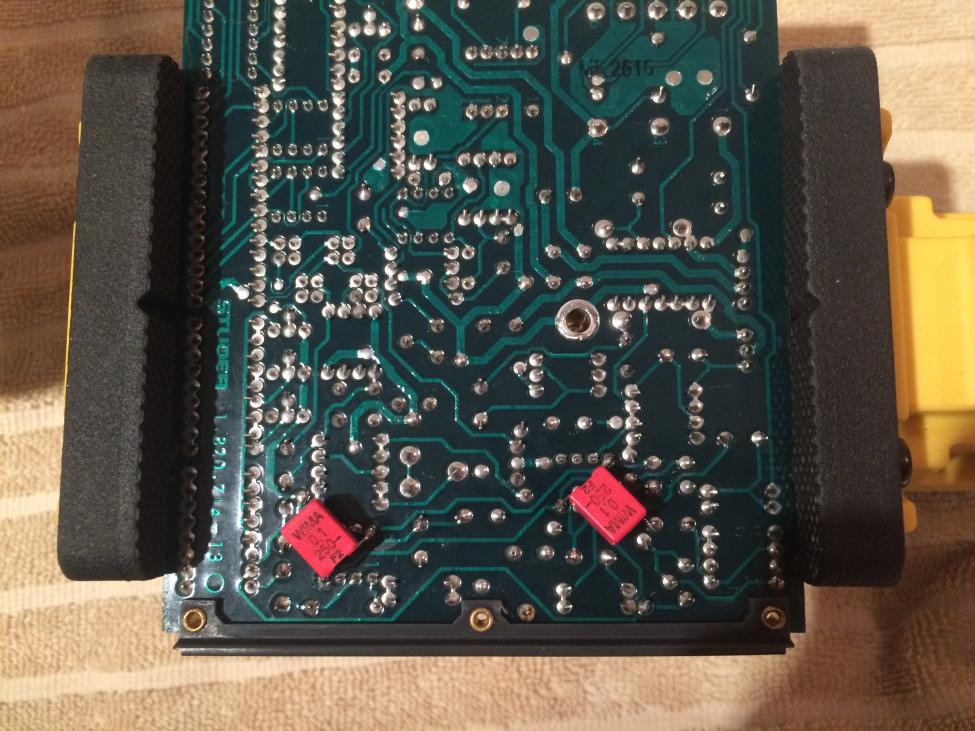

    Kom nettopp ned fra ryggsekk-tur i fantastisk sol på Blefjell nord men kunne allievel ikke dy meg for å ta fatt på utskifting av et par opamp'er på hvert Line card til opamp i TO99 (metalltop).
    Og 0,1uF Wima over beina til strømforsyningen.
    Når jeg får desoldering vakuum-pumpa så håper jeg å kunne lodde opampene rett på kortet. Prøvde å presse beina ned i oppprinnelige opamp-holderne men der ville de ikke sittte. Ble noe grisete smeltede sokler når jeg lodded TO99 beina ned i plast-soklene på printet.

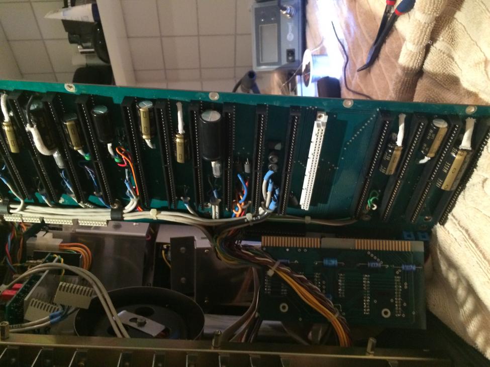

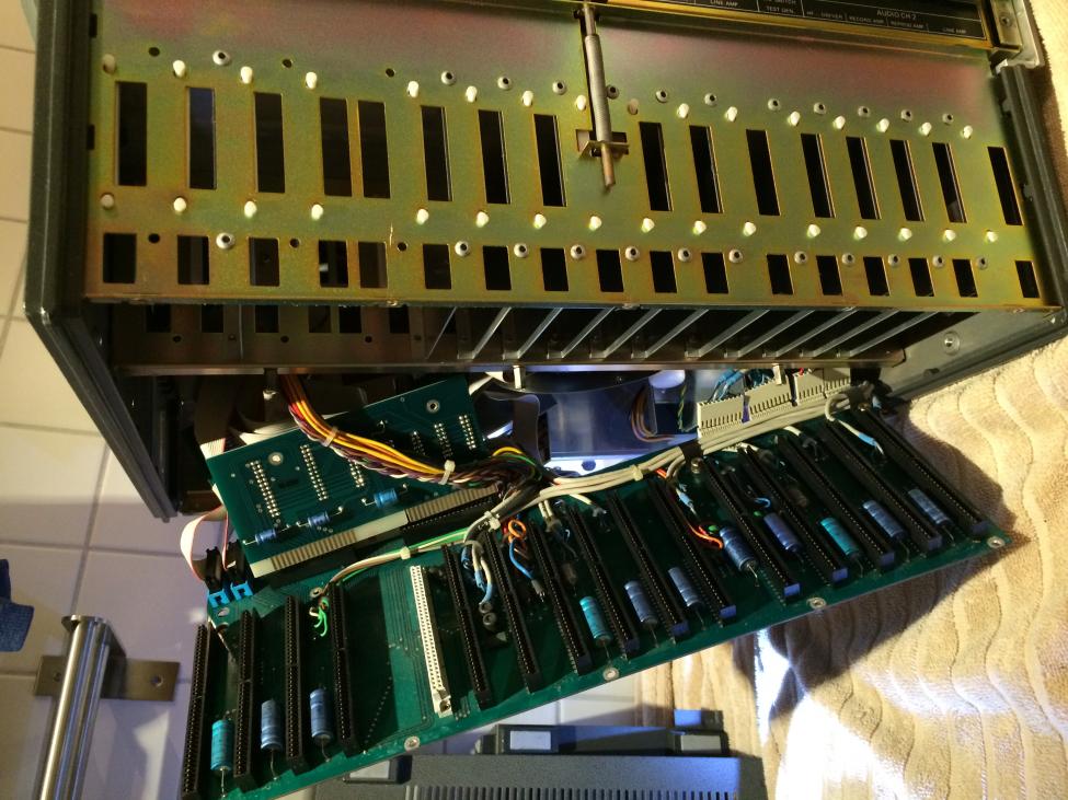

    Og så tar vi mother-board'et ;) Blå Philips skal byttes ut 8 x 470uF til 560uF @ 50V, samt 3 x 1000uF til nye 1000uF @ 50V som såvidt fikk plass ved kjøting av en legg og brette over.
    Så ut som om det var krøkkete å løsne mother-bosrd'et men egentlig ganske greit. Bare løsne skruene i linje i kortets underkant samt de tre langs skinna øverst.
    Føles som om kortet fortsatt sitter fast men det er pga et innstikk-kort som sitter fast i chassiet. Jeg løsnet det også (se bilde) men egentlig kan mother-board'et bare trekkes ut fra det selv om det nok må sitte rimelig fast. Men det mindre innstikk-kortet har også disse lyseblå Philips'ene som også nå kan tas i samme slengen 3 x 47uF og en 100uF @ 25V (lille kortet fortsatt med blå lytter på nederste bilde).

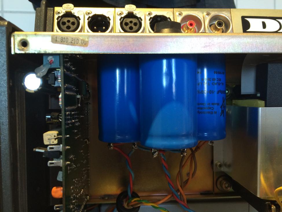

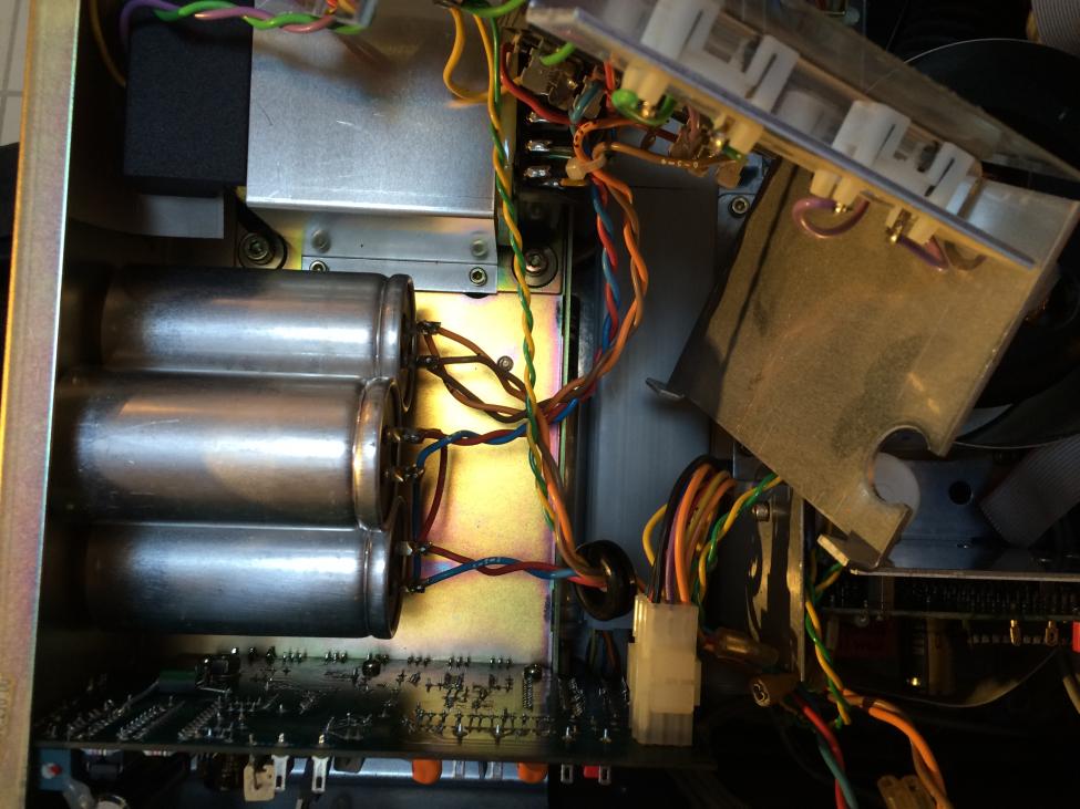

    3 stykk tyske 15000uF lytter fra Rapidelectronics i UK på plass. Da er vel alt som har noe med PSU'en å gjøre i boks.
    Husk å se et + og - tegn på de gamle og nye lyttene. Det er merket rett ved eller på selve terminalene.

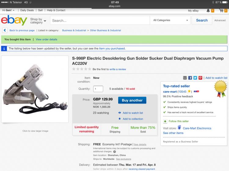

    btw hvor kjøpte du den desoldering vakumpumpa hen?

    Kjøpt vacuum pistol på et firma i Singapore via ebay. Skal sende link i morgen.
    Velg modellen med ordentlig pumpe, se bilde.

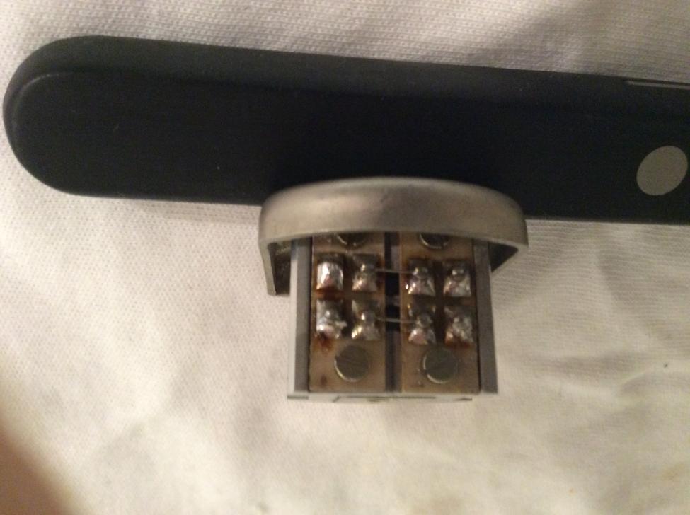

    Siden det ikke har blitt advart mot det skikkelig før så må jeg si det:
    Dersom du ikke har ekstra lydhoder liggende til overs hjemme så for all del unngå å bytte ledning til lydhodet. Foruten stor tjangs for å magnetisere hodet så er det slik at loddepunktene på hodet smelter ved oppvarming og da forsvinner også forbindelsen inn til hodets innmat.
    Jeg er ikke den første som nå må ut på markedet og handle nytt hode i €500 - 1000 klassen. Og det er ingen garanti at jeg ikke også lodder i stykker det nye.
    Dersom du har en slik maskin; nå er du tydelig advart. Du må bestemme selv men jeg hadde ikke gjort det!
