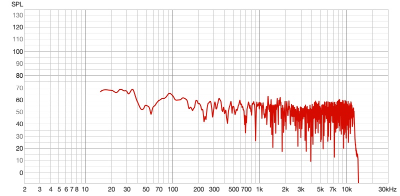

Hei, har akkurat kjøpt en UMIK-1 og testet en måling.
Jeg må innrømme at dette programmet ikke gir noen mening for meg. Input levels osv skjønner jeg lite av.
Aner heller ikke om jeg leser av dette med riktige parametre.
Legger ved noen bilder så folk forhåpentligvis kan se om jeg er helt på bærtur.

Men gir grafene noen mening for noen av dere? Ser det ut som jeg har klart å fange rommet, eller må det gjøres mer tweeking i innstillingene?

Joda, grafene gir mening. Du skal ikke trenge å tweake innstillingene. Jeg går ut fra at du har lastet ned og bruker kalibreringsfilen til din Umik? Har du sett videoen forresten? Skummet gjennom og det synes som det står hva du trenger å gjøre.
(det at du har litt å jobbe med mellom 50 og 80 Hz har ikke noe med mikrofonen/REW å gjøre, men romakustikk. Alle rom har peaker og dipper i bassområdet. Du kan prøve å flytte høyttalere eller lytteposisjon for å se om det blir bedre i bassen. Som regel så flytter du litt på peaker/dipper da, men kan håpe at de blir mindre bred og dyp)
Hvis du ønsker å poste grafene her for å få hjelp til noe, så bør du endre SPL-aksen til ca. 45 - 105 dB. Og gjerne oppgi hvilken smoothing du viser. Waterfall kan også være nyttig å vise hvis du ønsker å jobbe med absorbering.

Mic skal også stå der du har hode.
Bare så det også er tatt med.
Men siste forklaring før meg var veldig bra.

Takk for svar! Det jeg er ute etter er bare å være sikker på at jeg får programmet og innstillingene til å gjengi rommet korrekt så jeg kan ta meningsfulle grep. Syns ikke det er spesielt intuitivt for en uinnvidd.
Jeg skal kjøre en ny runde til helgen, da med anbefalte innstillinger og smoothing osv - all slik input er gull verdt👍
