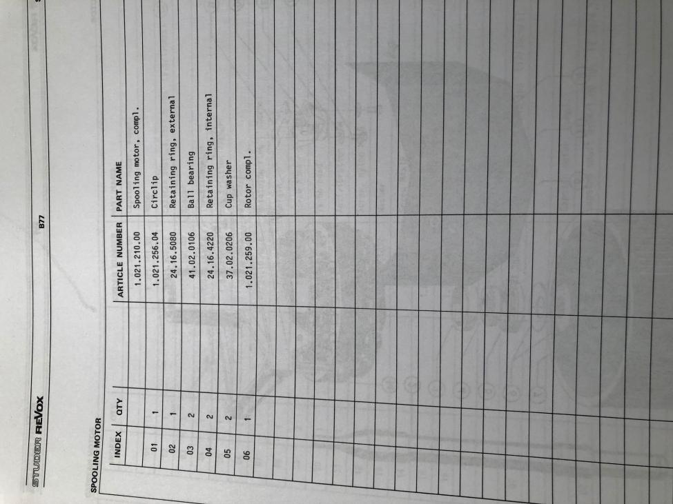

Har en del støy fra høyre spole når den hurtigspoler og også når den spiller. Støyen blir redusert når spilleren har gått en times tid. Mulig det skulle vært tilført nytt fett i kulelageret, men det er vel lettere sagt enn gjort?
Venstre spolemotor går for øvrig helt fint uten støy.
Kjøpte spilleren ny i 1978 og bortsett fra å bytte noen pærer, rem til telleverk, pressvalse og et par brytere har den virket som den skal i alle disse årene. Lite brukt de siste 20 årene, men går noen runder dann og vann.
Mistenker at kulelagerne, del 3 på skissen, er årsaken. Noen som har hatt samme problemet og løst det?
Spurte ReVox om å kjøpe lagerne for et par år siden, men de hadde dem ikke på lager da.

de der er jo ikke til motor men guide rollerne
ReVox har jo satt opp en ny nettbutikk med reservedeler
jeg ville bytte alle kulelagere i tapepath og motorene
de ser ut til å ha for begge deler
Revox Replacement Parts
