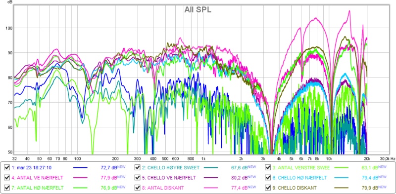

    Ikke rart jeg tror micen har vert gåen...
    Vis vedlegget 372179
    De målingen her sier svært lite. Ta en måling av den ene chello'en på ca en meter avstand med mikrofonen midt i mellom mellomtone /diskant. Gjør det samme med Antal, så legger du ut bare de to kurvene for sammenligning.
    Skal jeg justere nivå på målingene slik at de er like i db? Antal er mye lettere å drive enn Chello.
    Nei, det er ikke nødvendig, men legg gjerne gulvabsorbenten i mellom høyttaler/mic

    ok.
    100cm fra hver høyttaler. mik midt imellom diskant og mellomtone.

    retep, de hvite avlange greiene er kjeramiske motstander. kjeramiske for å avlede varme.
    jeg ville tatt bilder av delefilterne og målinger og sendt dem til produsenten, jeg har en liten mistanke om at det muligens kan være satt inn feil motstand (dvs for stor motstand) en eller annen plass og at det er det som reduserer nivået på diskanten så mye.
    motstander kommer i veldig mange varianter, noen har veldig tighte toleranser, mens andre spriker veldig, og det kan også skje feilproduksjon og skade på motstander.
    det er overhodet ikke usikkert at disse alltid har vært slik siden de ble produsert, og da er sikkert produsent opptatt av å fikse feilen. kanskje de til og med er kjent med at en batch har hatt feil.

    Det får nok bli opp til selger. Jeg tror som sagt ikke at selger har solgt de vitende om denne feilen. Da de spiller musikk. Men de låter feil. Er ikke noe knirking ol som det pleier å være når de ting er sprengt.
    Men dette får bli opp til selger å ta opp med butikk. Om jeg har forstått han riktig så har han kjøpt de brukte fra butikk.
    Jeg får sende en pm eller epost til Hr Rostad.

    eg skjønar. då får han ha lykke til med å få fiksa celloane sine, for det er nok berre ein liten feil som må utbedrast, og så åker kanskje rf7 ut hos ham, haha.
    morosamt at du ikkje høyrte det med ein gong grunna gledje over å ha fått dei, for dette må ha lete rimelig ustrigla, hahaha. visar kor mykje gledje over nyanskaffelsar påverker oss. tenk deg då kostbare kablar! lol

    Snakket litt med dama idag. Og hun sa faktisk at jeg grynta litt på nasa og sa at det er noe rart med de, samme dagen jeg fikk koblet de opp.
    Men som sagt de spiller musikk og jeg trodde dette bare var å plassere seg frem til go'lyden. Slik at de spiller slik de skal. Men men.
