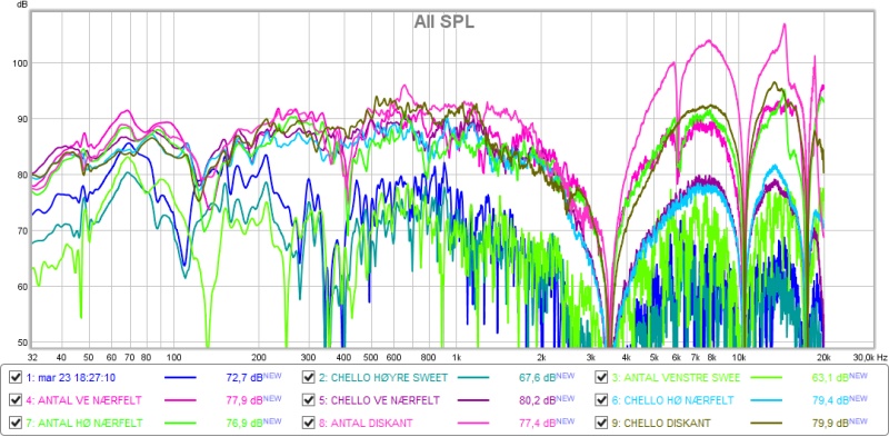

    Har da kommet hjem å testa annen forsterker. Samma resultat.
    Har kjørt 4 målinger nærfelt en for hver høyttaler.
    Legger det ut om ikke lenge.
    Nå et det tydelig hva som høres feil ut Det mangler jo diskant her. Mye diskant. Ikke rart det låter ullent nei.
    Skal ta et par målinger til med mik rett ved diskant eiemenr for å vere sikker på at det ikke er plassering av mik som gjør det.

    alle målingene ser jo totalt balle ut rundt 3.5khz.
    SannaX
    20.02.2007
    1.326
    205
    Ser ut som polariteten er snudd. Kan være derfor du får den ekstreme dippen rundt 3,5khz. Tipper kanskje delefrekvensen ligger i det område. Har du lagt øret inntil begge diskantene ved spilling (ikke for høyt volum)? Er det lyd i det hele tatt?

    chelloene mangler 10 db i toppen.
    På begge?
    nei, antalene kommer tilbake til samme nivå etter ekstremdippen ved 3.5khz, mens cello havner på -10db.
    hadde vært enig hvis ikke det var for at dippen er der på både antal og cello. vi ser dippen på begge htt. ser ut som om det kan være feil på måleutstyret eller i avspillingskjeden en plass. f.eks. merkelig atferd fra dsp.
    kan godt være at begge er feilkoblet, men sannsynligheten er jo liten.
    hadde selvsagt gjort som du foreslår i forsøk på å eliminere feilkilder.
    hadde også gjort som atle foreslo tidligere; gjort kjeden så minimalistisk som mulig for å utelukke feil der?

    hvor nærfelt er disse målingene, det er ikke baffle bounce som gir kansellering @ 3.5khz da?
    Chello har deling ved 2800 opp til hornet.
    Har lagt ørene inntil diskanten ja med lavt volum. Det er lyd der, men den høres lavere ut enn mellomtonen.

    Dette er målt med denne kjeden.
    PC til dac til Rotel integrert forsterker.
    Har altså koblet forbi pre, dsp og effekttrinn.
    Kan gjøre samme øvelsen med andre kabler også bare for å utelukke dette også.
    Skal se om jeg får lyd i gamle dacen, og om jeg får lånt pc til dama og innstallert Rew der. Det eneste som da er felles vil være usb mic.
    Er denne feilen der fremdeles. -10db i manko på Chello. så må dette utbedres. Jeg hører jo når jeg kjører sweip at det manger nivå der oppe.
    Heisann.
    de målingene er gjørt ca 50cm ifra. Kan ta nye målinger der jeg setter mik på målt avstand fra mellomtone element. Jeg målte i senter av mellomtonen.
    Diskantmålingene er gjort med mic 1cm fra hornet. så tett inntil som jeg kom uten å være borti.
