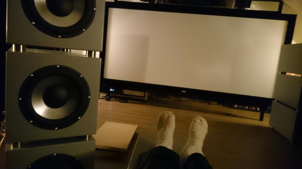

    Føtter må man ha på bilde. Da ser jo alle andre hvilke sokker man bruker. Jeg har raggsokker. :)

    Sånn. Da er se første 4 satt på gulvet. Så kommer spørsmålene.
    1. Burde jeg ha samme avstand fra ht og subber til øret?
    Slik at alle elementer på subbene har lik avstand? Er det da evnt avstanden fra ht mellomtone som skal bestemme avstand eller?
    Jeg har pdd. Kun mulighet til å justere 4 subber som en gruppe. Ikke individuellt 1 og 1.
    Subbene vil da bli stående i en bue med sub mot sentrum nærmere sentrum av lerret enn de to ytterste. Sånn at subbene blir stående på gulvet som en stor V
