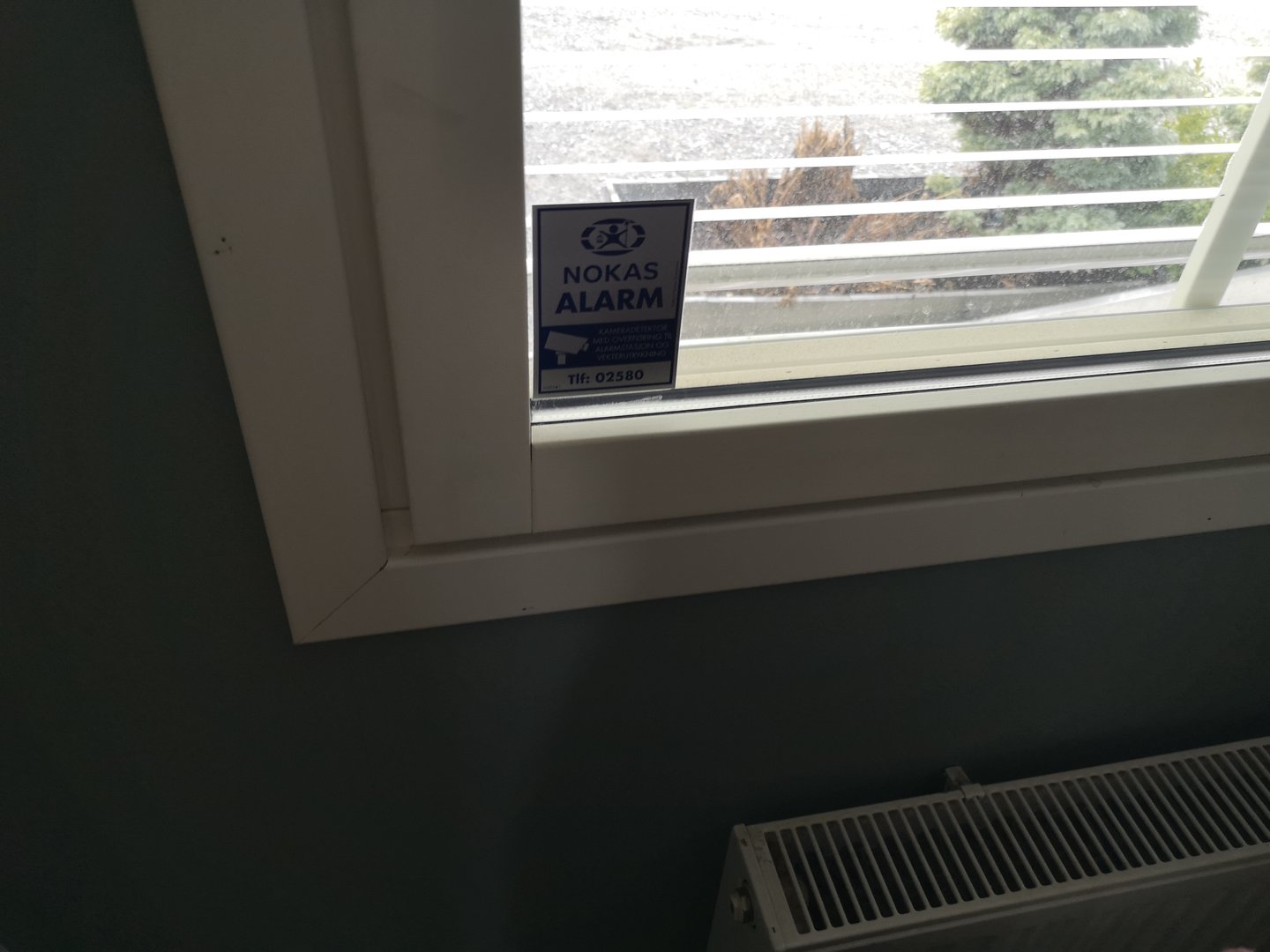

    Men slik ser den ut her i mørket på kjøkkenet.
    Vis vedlegget 910945

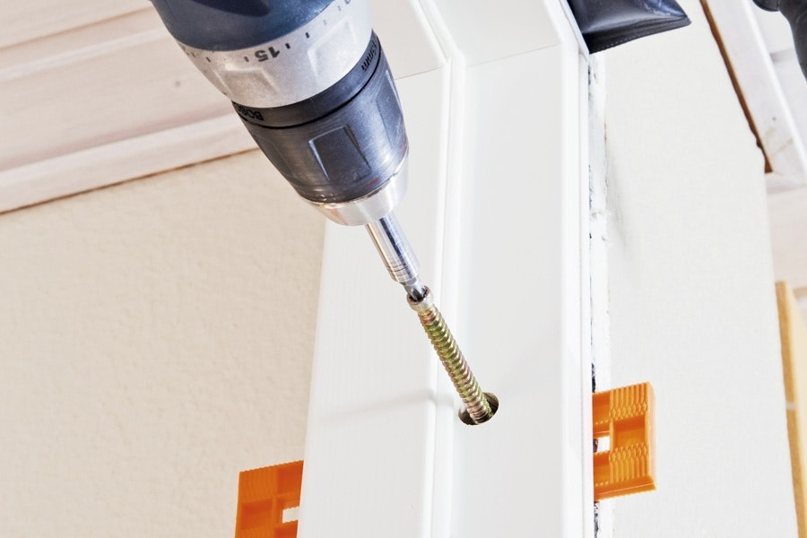

    Regner altså med at denne skal justeres. Jeg må løfte det nederste hjørnet lengst bort fra denne opp. Da det er det hjørnet som butter pittelitt på de som er trege så åpne/lukke
    Usikker, men mulig om du får løftet løs døren at hengslet kan skrues lenger inn i dør ved og vri det rundt 🤷‍♂️

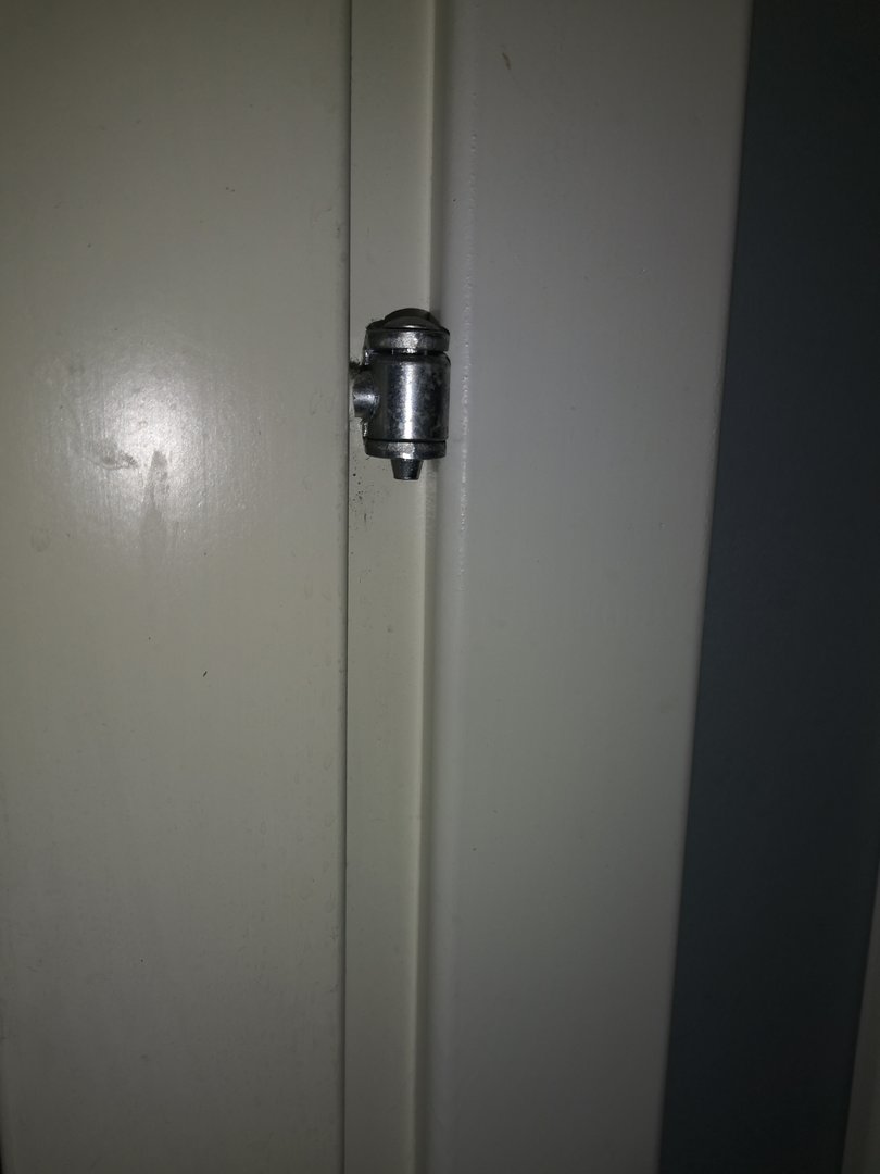

    Du tenker altså på den delen inn i vinduet som blir låst med den pinnen igjennom hengsle.
    @The Shy har du vert borti de hengslene her tidligere? Jeg må justere vinduet slik at venstre hjørnet nede kommer seg litt opp. Tar nedi karmen såvidt. De går opp og igjen men noen er ganske trege.

    De hengslene der har jeg personlig aldri likt. Se om du kan ta av splinten, legge en metallskive i bunnen før du setter i splinten igjen, da vil den kunne heve seg i hjørnet. Det var slike hengsler på dette huset, men nå har vi byttet alle vinduer så de eldste vi har er mindre enn 10 år.
    Vis vedlegget 910954

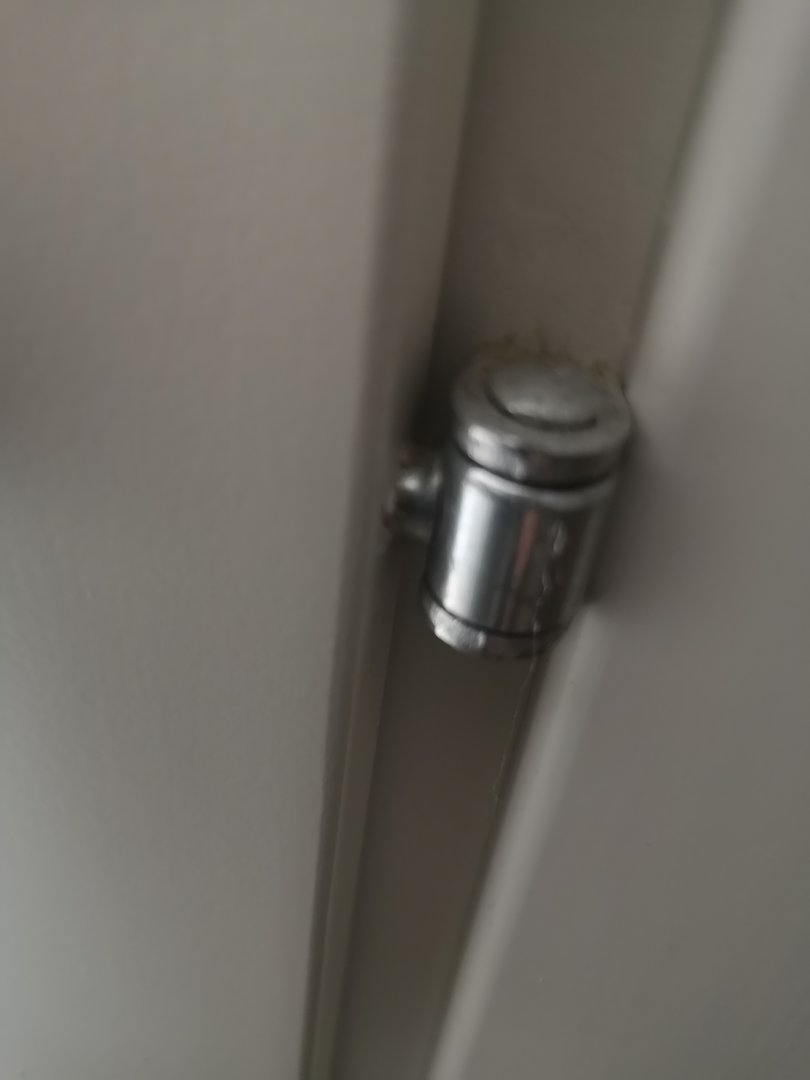

    Vis vedlegget 910963

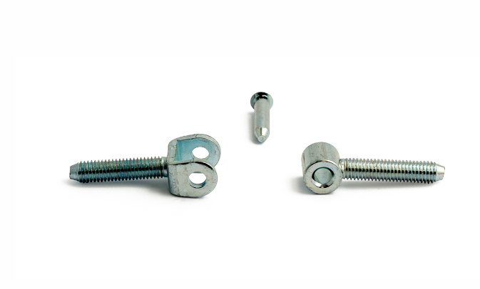

    Ja om du får tatt ut pinnen ser det ut som om den kan skrues inn eller ut i vinduet. Ligner veldig på samme type patent som på disse.

    Nå er ikke jeg veldig god på slikt, men på dørkarmer har man ofte slike strammeskruer for å justere hvis døra subber litt nedi. Men er usikker på om det brukes på vinduer, og om du i så fall kan ha slike hos deg.
    Vis vedlegget 910965
    Og om jeg tenker riktig, for å løfte nederste hjørne så må jeg stramme øverste og nest øverste hengsle.. Altså skru den lenger inn.

    Nå er ikke jeg veldig god på slikt, men på dørkarmer har man ofte slike strammeskruer for å justere.
    Vis vedlegget 910966
    Nei, der er desverre ingen slike. Og da hadde jeg vel flyttet hele karmen. Er kun den bevegelige delen av vindu som må justeres. Evnt så kan jeg sikkert pusse litt i det ene hjørnet og male. Ser ut som om det er snakk om kanskje tykkelsen på et papir som skal til.
    Hvis den delen som går inn i selve vinduet er skrudd slik som på bildet til Roeng, så kan du kanskje bare skru den nederste 1-2mm ut?
    Hvis jeg tenker riktig så vil du da heve vinduet litt i bunnen med at det får en litt annen vinkel.
    Ok må prøve. Men den patenten jeg har i vinduet må da skrues 180 rundt slik at jeg får "Kilen" nedi der igjen.

    Ja det er sant, krysser fingrene for at 180grader vridning ikke gjør at den går for mange mm ut 🤞

    Blir nok ikke før i morgen. Nå sa nærvesystemet stopp!! Så da blir det bare å vente på ny dag eller til det gir seg. Faen ass. Jævla dritt rett og slett. 😢
    Tror mulig det er øverste hengsle du skal skru inn, da det mest sannsynlig er den som har seget (gitt seg litt pga vekt).
    Håper dette var til hjelp, god bedring;)
