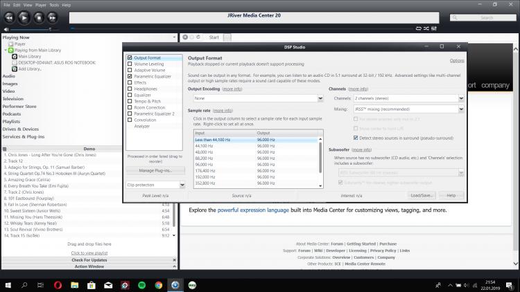

    Noen flere som bruke Jriver og Audiolense her inne? Har fått en targetfil som jeg skal laste opp i convolveren til Jriver. Den skal vere på 96kHZ samplingrate. Hvor i all verden skal jeg gå inn og trykke for å gjøre slik at Jriver automatisk velger riktig samplingsfrekvens?
    Vis vedlegget 526300
    Det må da være her inne...?
    Hei.
    I kolonnen for sample rate så høyreklikker du på et av tallene under "output" og setter f.eks alle til 96K der.
    Hei.
    Så ser det står lese than 44.1 encoding none.. Der skal jeg sette 96? Og det samme på resten nedover på lista?
    Joe
    25.05.2005
    247
    76
    Sweetspot
    Til høyre under "output", høyreklikk: set all to 96k.

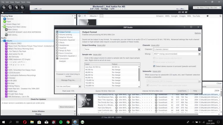

    Bortsett fra at jeg velger Convolveren istadet for PEQ
    Retep
    Steine galen
    27.01.2005
    23.090
    20.647
    Volda
    Og hvorfor blir skjemdumpen så dårlig bilde på...?

    Desvere ingen endring på lyden til det bedre . Tipper målingen ikke var bra nok. Lyden drar seg 1.5 mot venstre side. Kan kompensere for det i Jriver og jeg hører jo at Audiolense gjør mye. Det siste filterert Vidarje, det som slutter på 5896 låer en del varmere i mellomtonen enn mitt hjemmesnikra filter. Litt for tung i bassen for meg, og bittelitt for lite snært oppover. Men høre som nevnt at det er muligheter her Vi får se hva som skjer om jeg ikke beholder Anthem. Audiolense vil da vere en mulighet.
