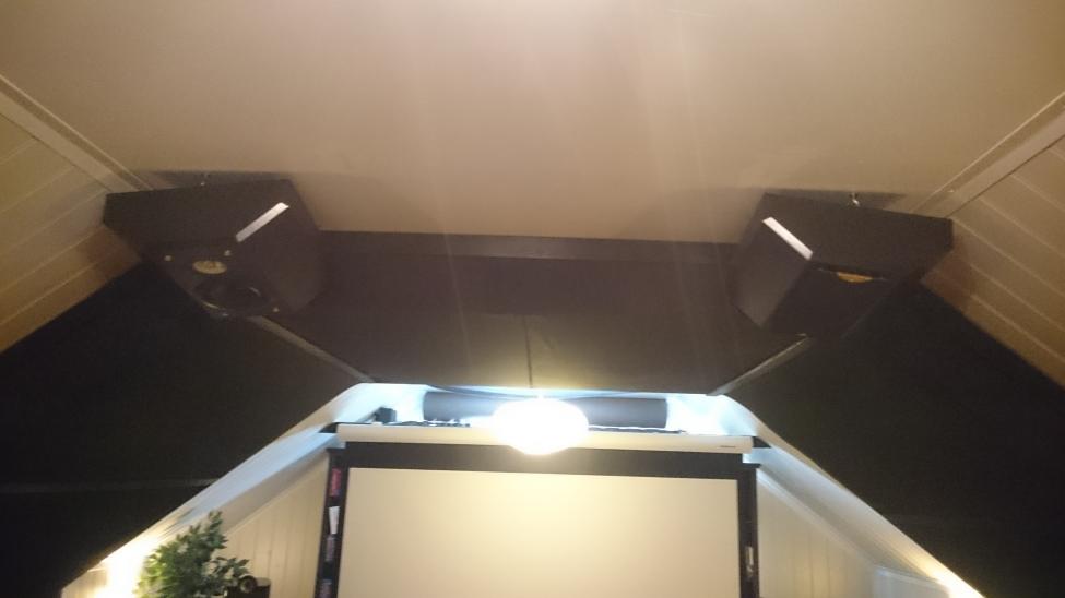

    Høyttaleren i taket henger fremdeles. Ikke rukket seg en mm. Så da kjører jeg på.

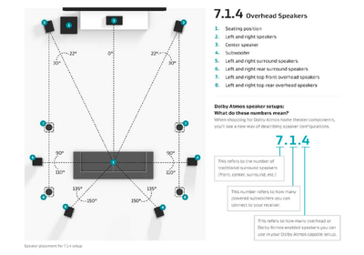

    Prøvde også å vinkle høyttaleren med å justere krokene. Får ikke helt riktig vinkel. Så her må jeg til med noe pen kjetting el lignende. Fått opp begge takkanaler i front nå. Neste på lista er å justere sofa til riktig posisjon. Ikke lenger frem men kan flyttes bakover ca 1m før atmos bak kanalene kommer i linje med surround back. Samtidig som jeg er innenfor de 45-55gradene som er anbefalt av Dolby.
    Blir nok atmos her iløpet av dagen. Håper jeg.

    Sofa og fronthøyttalerene på plass. Så må er det klart for å sette opp atmos bak. Ut å kjøpe kjetting.. Må vinkles litt mer enn jeg får til med kun krokene.

    Jeg mener at surr-back bør stå mer rett bak deg - en på hver side av den svarte "et eller annet"...:)
    Retep
    Steine galen
    27.01.2005
    23.090
    20.647
    Volda
    Det må prøves ut. Mulig jeg har lest oppsettet feil. Takker

    Satt da surround back litt lenger inn enn utgangspunktet. Nå står de på 150 grader.
