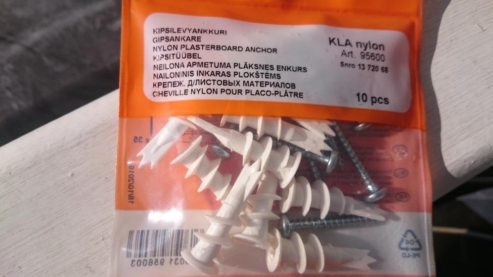

    Er litt det jeg prøver å finne ut. Tenker på noe som skal igjennom gipsen og så låses bak der. Ekspansjon eller feks mollyplugg
    Noe slikt men med kroker. Må ha 2 ulike lengder på øye krok eller krok for å få riktig tilt på høyttalerene.
    Høyttalere veier en 8kg.

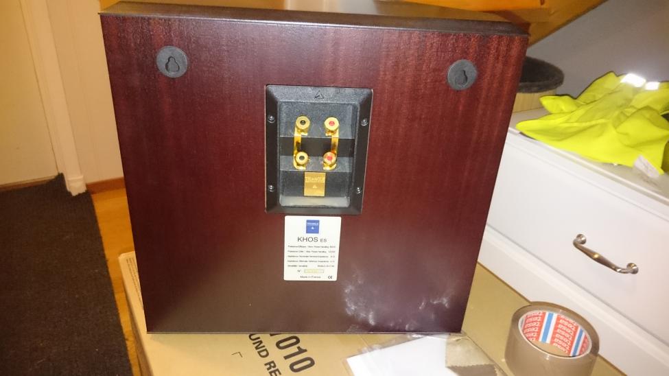

    Høyttalere ser slik ut på baksiden.
    Om noen har andre løsninger på hvordan jeg skal få hengt de i taket. Kom med det.

    Hva heter denne kvasi?
    Eneste benevnelsen jeg har hørt på den er fra svenske montører jeg hadde i arbeid tidligere og de kalte den også Mollyplugg. Finnes i flere lengder (enkel/dobbel gips osv) og sitter som han tykje.

    Vis vedlegget 429574
    Høytaleren skal altså med baksiden opp mot flatt tak.
    Flatt skråtak ikkesant? Får vel kjøpt løse nøkkelhullfester som kan skrues på utvendig, ville tatt 4, evt 3, sånne pr høyttaler og latt tyngdekraften sørge for at de hang trygt.

    Det beste er å finne stendere bak panelet i taket, og skru rett i dem med treskruer. Ellers ville jeg kanskje også vurdert plateankere som er vist tidligere i tråden her. Finnes i bøtter og spann på f.eks. Maxbo, og det lønner seg ofte å spørre de som jobber der hva som anbefales til det man skal henge opp.
    Også er det mye lettere hvis man bruker en egnet tang til å ekspandere pluggene før man skrur.

    Fikk anbefalt noe annet enn mollyplugg. Da det var overkill som fy.
    Tre slike på hver høyttaler i taket.

    Ombestemte meg. De nylon gips ankrene var noe £€¥||[~!^][ greier.
    Nå blir de ekspansjon plugg med krok. Tåler belastning på 20kg pr krok i enkel gips.
    Det burde holde.
