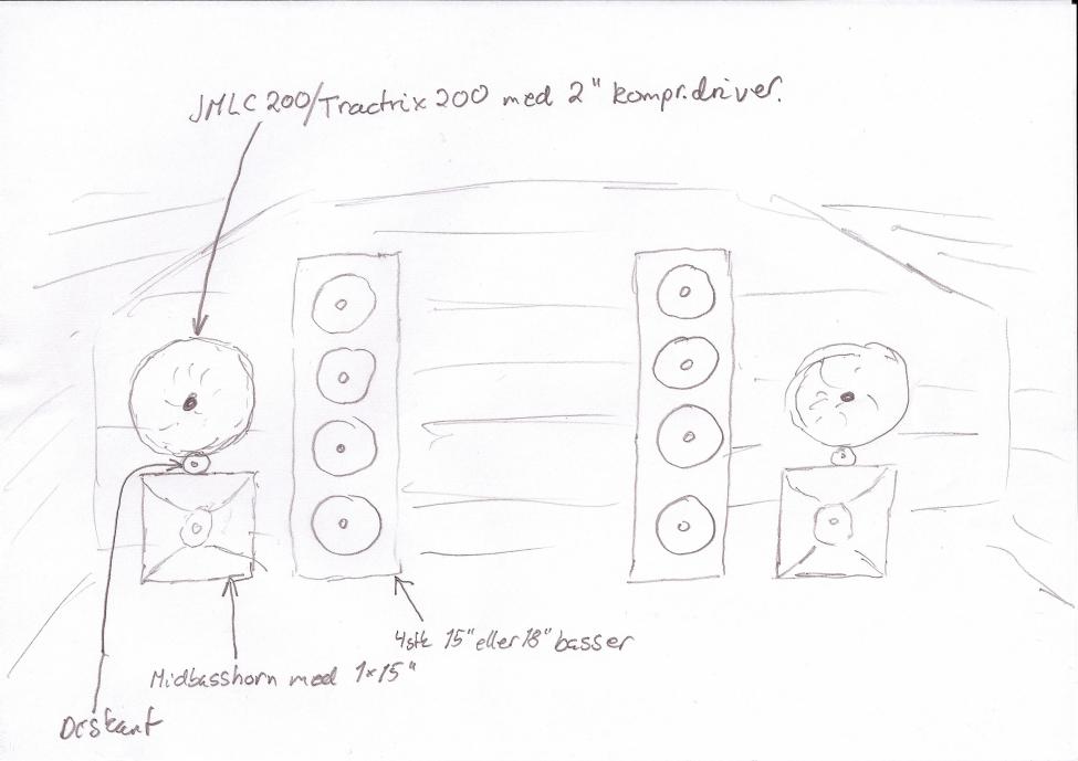

    Retep! Hør etter nå!
    Bergfinn er en smarting, hør på han og les innleggene han skriver!
    Resten er forslag som spriker mer enn beina på.....ja dere skjønner.
    Har laget en liten skisse her, den er laget på ca 30 sekunder og passer kanskje ikke inn på Munch museet.... :)
    Dette er bare et forslag til hva du kan ende opp med en dag.
    Du skal ikke bygge alt med en gang, men ta det stegvis!!
    -4stk 15"eller 18" i bassrefleks tårn
    -1stk 15" pappbass i midbass horn, evt. kan du bygge Onken.
    -1stk JMLC 200 eller Tractrix 200 med 2" kompr.driver
    -1stk diskant (her kan andre komme med forslag til hva som er brukendes)
    Jeg har selv ikke hørt et slikt stort oppsett, men siden du bor nesten i gryta er det nok ikke vanskelig å få en lytt.
    I stedenfor å tråle torget og finn.no ville jeg brukt tiden på å google og lest litt om de komponenter jeg nevner.
    Med at du ikke trenger bygge alt med en gang så kan du:
    Beholde 18" subbene du har, de kan du fortsatt bruke.
    Bygge Onken med 15"
    Få tak i et slikt JMLC 200 eller Tractrix 200 horn.
    Diskant kan du få tak i senere. Basstårn kan du bygge senere.
    Skjønner du greia?
    Hadde jeg hatt et slikt lytterom som du har ville jeg jobbet mot noe i den retningen!
    Hva DSP du trenger får de som har peiling på slikt finne til deg :)

    Kan en slik bassløsning ogs funke på vanlige monitorer? Eventult hva trenger jeg for å kunne dele høyttalerene?
    oks81
    29.10.2012
    12.985
    11.687
    Hjemme
    Hva slags monitorer?
    For det systemet på den vakre tegningen min kan en bruke f.eks miniDSP 4x10 eller annet i samme sjanger.
    En trenger da fire effektforsterkere
    Eh..leste litt feil.. hva du trenger for deling...spørs hva du tenker..
