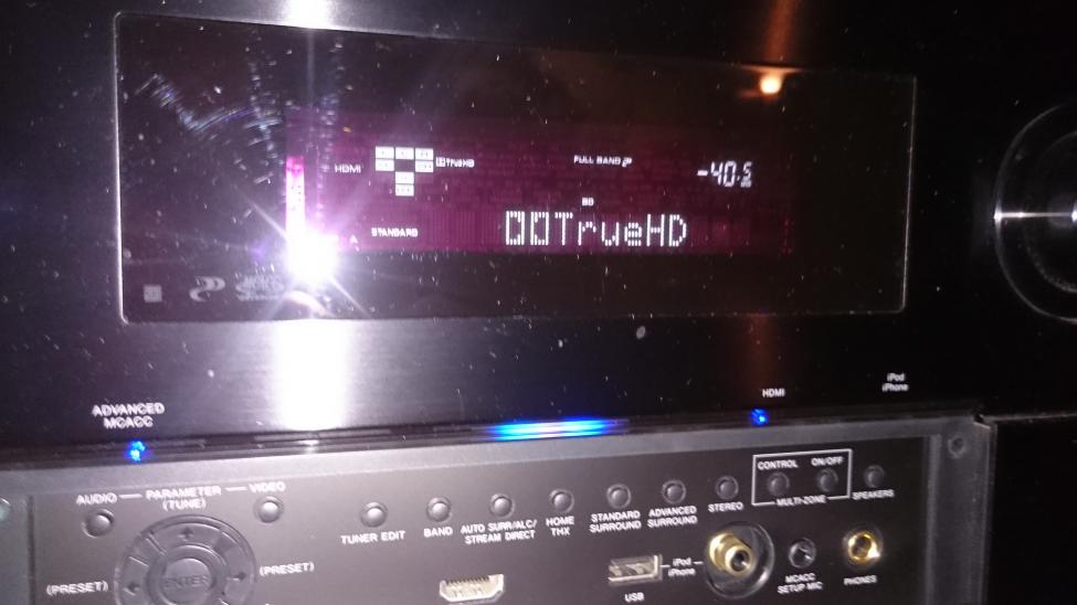

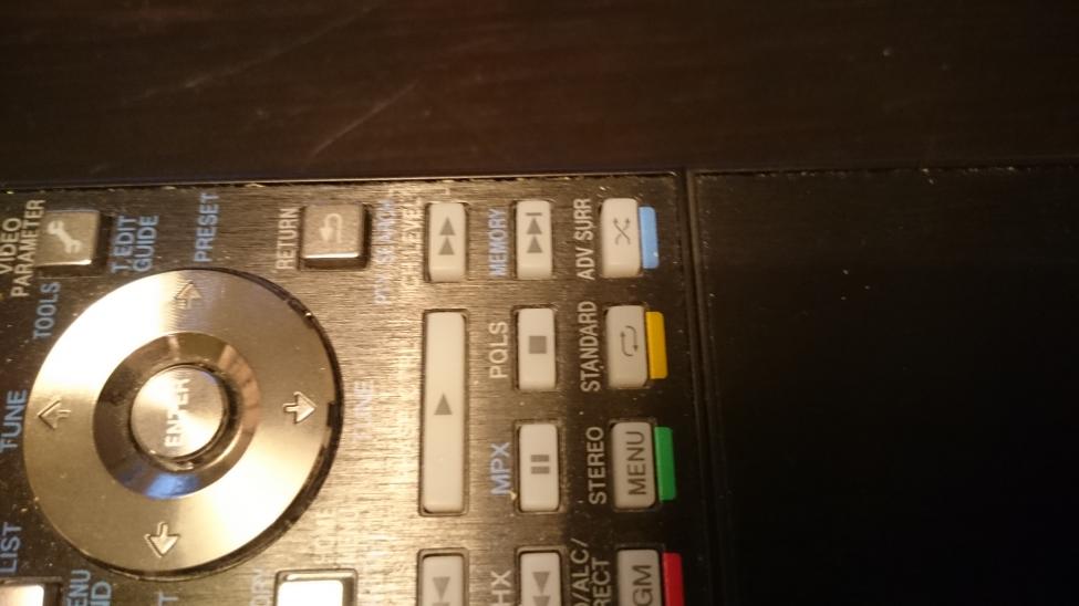

    Hmm gjør et eller feil med Pioneeren. En innstilling jeg ikke finner.
    Får ikke med subbene når jeg spiller musikk i 2 kanaler analogt inn til Pioneer fra hverken w4S dac eller antimode. Når jeg går inn på menyen i Pioneer for å sende ut testsignal så er subben på plass. Har prøvd både auto, pure og pure direct i analog modus.
    Noen som har tips? Har analog kobling mellom dac og reciver. Spiller som bare det pp klipsch B3 men det virker som at korresjonsdelen ikke slår inn ved analog tilkobling.

    Må nok inn å titte på menyen. Får subb ved avspilling av Blueray. Er kun ved analog tilkobling det ikke spiller. Mener jeg husker at jeg har brukt subb og 2 høyttalere på denne pioneeren tidligere... Mulig det var digitalt koblet sist. Da denne pc-en min ikke vil sende ut lyd igjennom HDMI. Kun bilde av en eller annen grunn.
    Er nok en innstilling jeg ikke har funnet.

    Angående sub og main i pioneer.. Trykk til det står plus på sub.. Ikke bare on i menyen :)

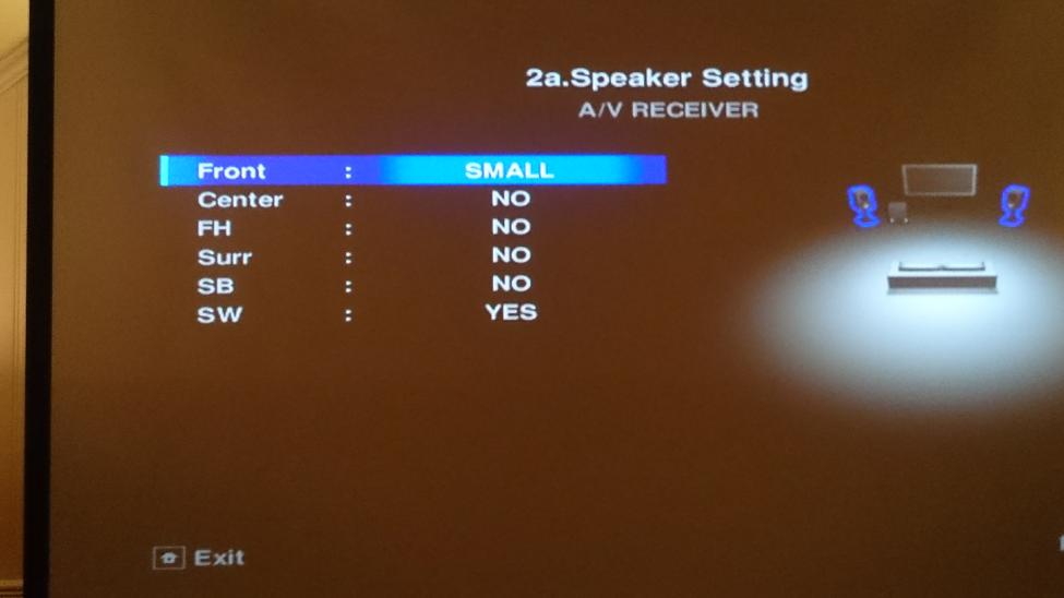

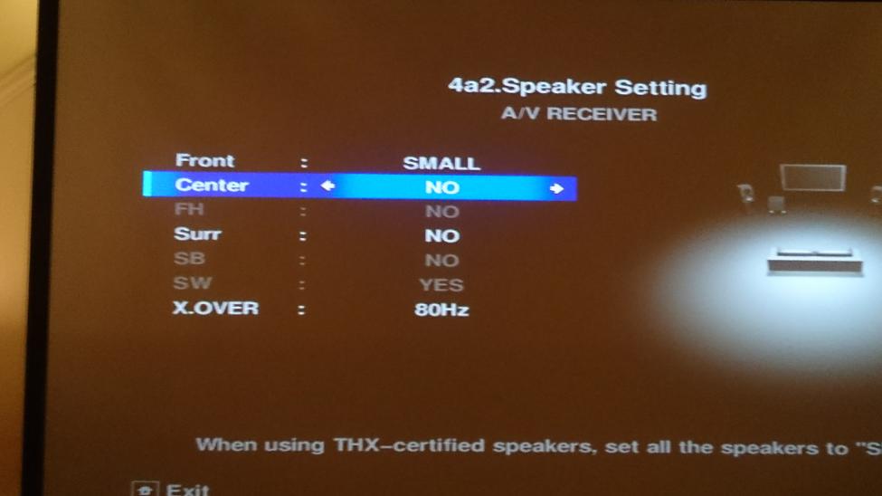

    ... eller sett frontene som small , og velg x-over :)
    Er det jeg har gjort. Kommer ikke en pip fra bassene ved analog tilkobling. Men kommer når jeg spiller av film via HDMI. Merkelig.... På fronten viser stream direct... Eller noe lignende på venstre side av display. Vet ikke om det har noe å si?
    AndersR
    15.05.2011
    5.451
    4.519
    Direct kutter ut prosessering på andre produsenters recievere. Regner med at det gjelder Pioneer også.
    Få den over til "stereo"
    Hva hvis du setter den til stereo da?

    Er ikke hjemme nå. Men det er ikke den knappen på fjernkontrollen der du kan velge auto. Pure og pure direct.
    Det er på venstre side på displayet. Med rød skrift. ved avspilling av bluray via HDMI så slukker / slår den seg av..
    Retep

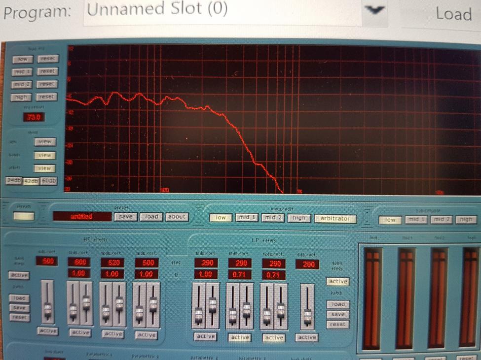

    Er nok mye i det du sier. Mulig dette er feil type bass for mitt bruk. Er ute etter bass som rister rommet ved avspilling av film. Og som skal jobb under høyttalere som kommer i hus. Er ikke helt klar for full DIY høyttaler enda.
    Skal teste med litt EQ og høre hvordan det blir når de kommer på plass.
    Får teste litt med minidsp og deling i 2 kanaler.
    Er det ikke en knapp det står stereo på ?

    Skal se litt på det og legge ut noen bilder. Har lest litt i manualen, på nett med en liten Android tlf. Stream Direct ( ikke pure direct) slår av absolutt alt av prosessering om jeg forstod manualen riktig.
    Tror vi snakker om to ulike ting. Stereo knappen bruker jeg til å velge stereo modus. Auto, pure og pure direct. Stream direct er noe annet.

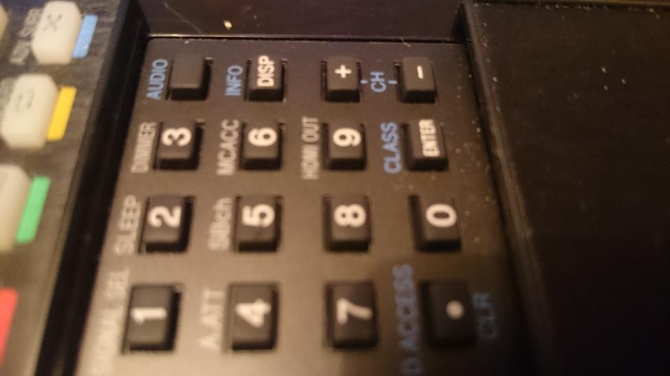

    Står "Standard" på min...
    På Pioneer fjernkontroll altså :). Trykke den nok ganger.. så får jeg opp stereo.

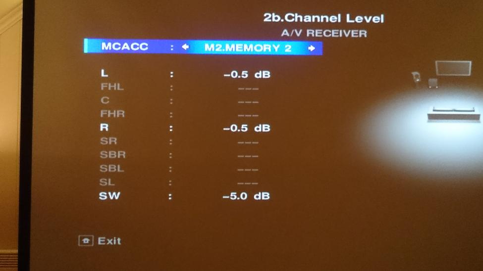

    Ok
    Innstillinger under MCACC
    Når jeg sjekker her så dundrer det godt i bassene.
    Nå fungerer ikke subbene. Absolutt null output og klipsch spiller helt fullrange.

    Modusene jeg har når jeg trykker på stereo knotten er
    Stereo
    F.S surround fokus
    FS SURR WIDE

    stream direct... det er ikke den Stereomoden jeg får opp ved å trykke på "STANDARD" knappen på fjernkontrollen.. den kommer når jeg trykker på auto/ALC/Direct... Standard knappen hos meg er Tallet 2... :).

    ... kan det være tasten til høyre for 3'ern hos deg? Den som heter Audio?
    EDIT: Nei.. fikk feil bilde på google.. du har også standard knapp ser det ut til.. :).

    Her er fjernkontrollen
    På tallet 2 under luka så står det 'sleep'
    Retep
    Steine galen
    27.01.2005
    23.090
    20.647
    Volda
    Er det den knappen som heter stereo du mener. Da skjer det ingenting. Eller ingenting forandrer seg i displayet.
    Må prøve mer når jeg er hjemme igjen.
