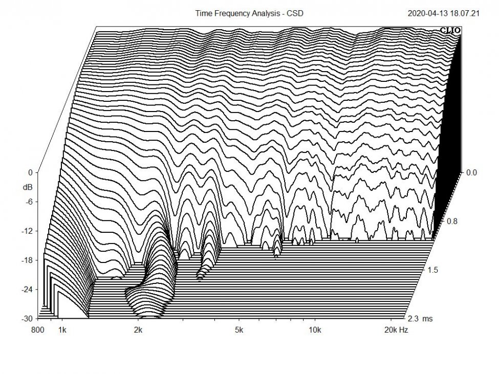

    Har akkurat vært hos Guru Reidar og fått nye diskanter, målt og justert.
    Tørr ikke si så mye ennå med helt kaldt anlegg og nye elementer, men det hørtes litt annerledes ut.
    Målinger kommer.
    Billa
    05.06.2007
    1.139
    467

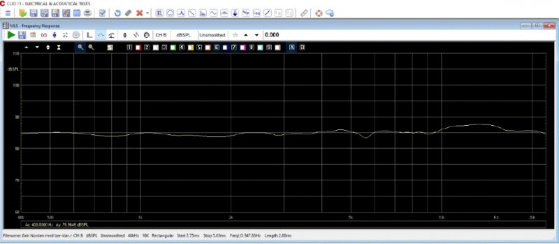

    Legger ved frekvenskurve korrigert for rommet. Respons Artist med ny beryllium diskant
    Rett og fint. Liten hevning over 10 kHz men den høres ikke.

    Målinger Respons Magna Musicum
    Har målinger av Respons Magna Musicum som kanskje kan være interessante å se for noen.
    De viser en veldig jevn frekvensgang, og et vannfallsdiagram uten resonanser og unoter.
    Kan være interessant å sammenligne med andre prestisjemerker for å se hvordan de ser ut til sammenligning.
    ufo
    12.02.2016
    2.264
    1.392
    ser ut som den grafen der er full av smoothing
    Motorhome
    26.06.2018
    2.223
    2.452
    Sunndalsøra
    Ser ut som det ja. Har selv Clio! Er sikkert nærfeltmåling, som også er måling fri for refleksjoner og andre forstyrrelser. Hvis man ikke da måler før den største refleksonen. Men utganspunktet her er det mest avgjørene og beste utgangspunktet.

    Hvordan ser den under 800 hz?
