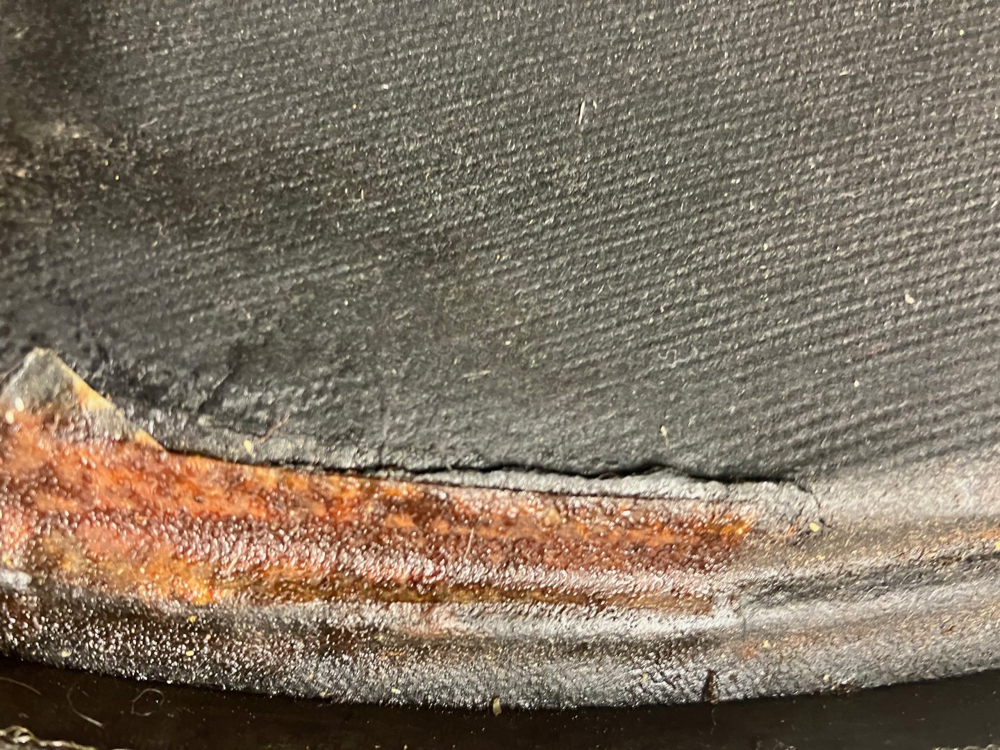

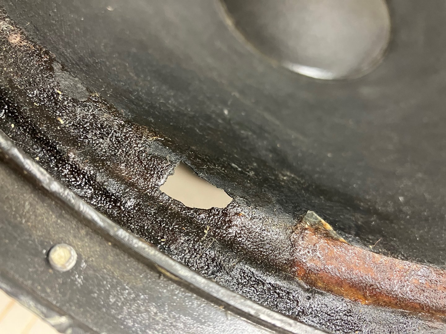

    Er det noen der ute som har erfaring / kompetanse på å reparere gamle woofere?
    REF: bilder : Altec 515 RWB 20 ohms woofer med skader.

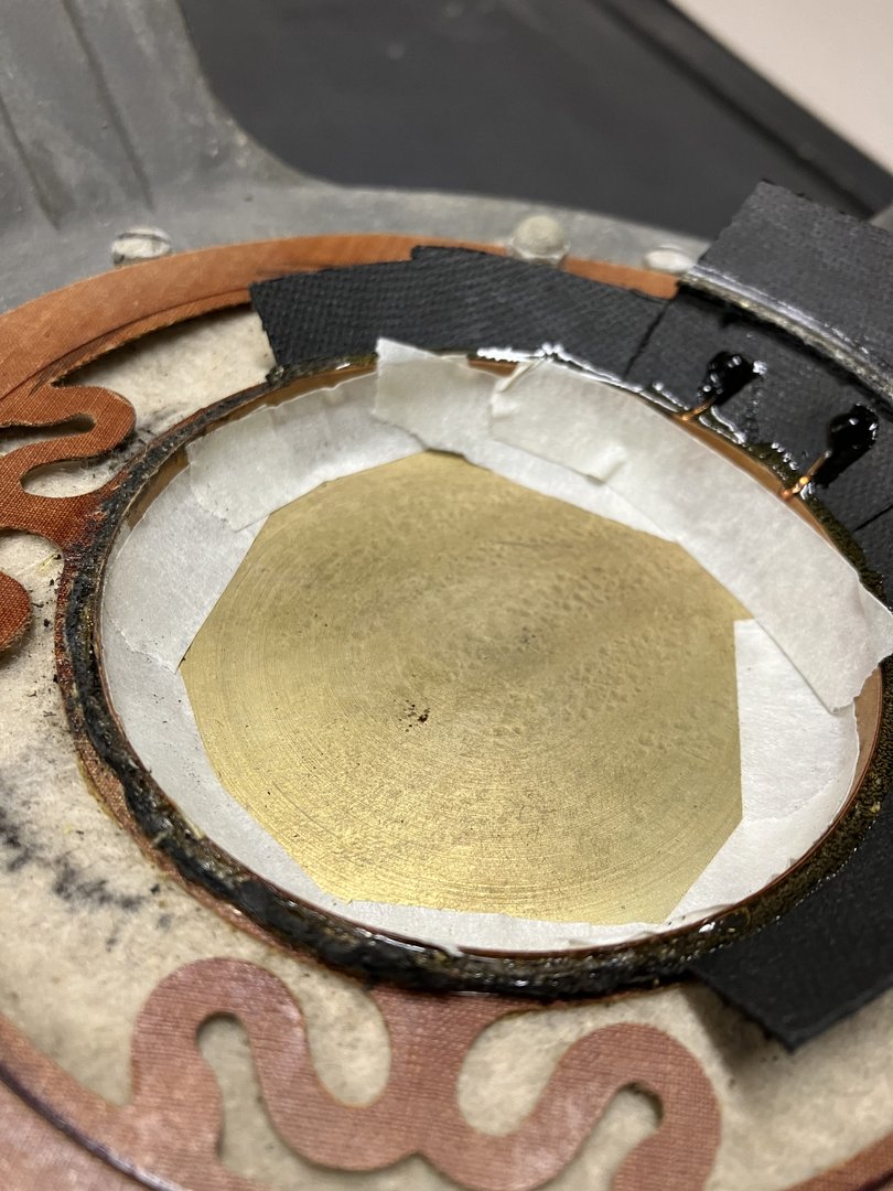

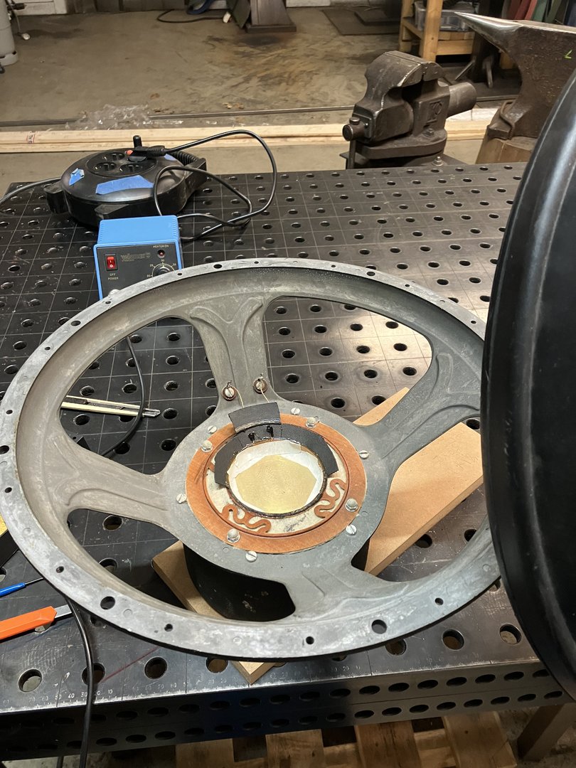

    Hei!
    Jeg har nå begynt å ta vekk gammel cone. Fått høre at denne, originalt, ikke var limt fast til kurven, kun stemplet på plass. Spideren er heller ikke limt fast til chassis, kun skrudd fast med fire hettemuttere.
    Jeg klarer nå å ta opp spolen og tilhørende spider. Det er fortsatt kontakt, ingen brudd.
    Jeg har foreløpig ikke turt å gjøre noe med endene på spolen, er det mulig å beholde papirrester fra original cone på tuppene helt frem til der den skal loddes?, også lime på plass disse med epoxy på ny cone?
    Jeg løper da mindre risiko på å ødelegge spolen. Vil bruke fint sandpapir på endene av spolen før jeg lodder på tinsel leads på nytt. Det var jo en veldig grundig guide jeg fikk av MB-S124! Tusen takk!
