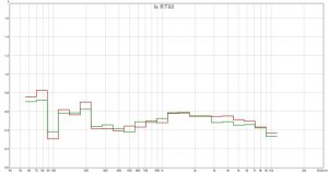

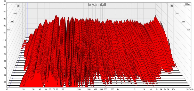

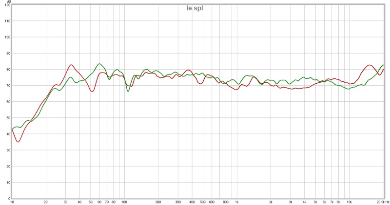

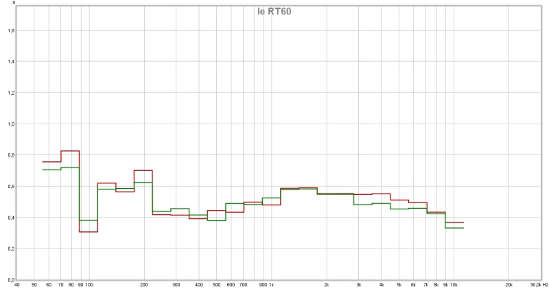

    Her kommer kurver…………….
    Det ble ikke så mye tid til lytting men lenge nok til å konstatere at det låter som horn ;) Det er noe med måten musikken blir presentert på, som alltid tilstedeværende i lytterommet uavhengig av innspillingen.
    Stuen er ubehandlet noe som i mine ører alltid gir litt for lang etterklang og når plasseringen er forholdsvis låst bør man være litt heldig for at frekvensresponsen skal være akseptabel noe man må kunne si le er.
    Heldigvis kan han flytte lytteposisjonen lengre frem enn der den vanligvis har stått når jeg har hvert på besøk tidligere og i mine ører er dette klart og foretrekke.

    takk for målings, roald.
    ellers vil jeg vel si at det måler som det låter.
    dvs., hadde det vært noe rabiat gæli, så hadde jeg jo hørt det og fått panikk. ;D
    selv om måling ikke forteller alt om klangkarakter og impulsvillighet (iaff så har ikke jeg nok peil til å kunne lese sånne ting ut ifra målinger), så er de nyttige til å konstatere/sette fingeren på en rekke ting.
    takket være roalds innsats fikk vi avdekket nøyaktig hvor i bassområdet jeg mente å ha slitt med topp + lang etterklang - og litt overraskende var det helt nede på ca. 35hz.
    det er et område som dessverre er vanskelig å gjøre noe med (foruten å lavpasse vekk alt under 40), så lenge jeg ikke er spesielt hypp på madrasser og bildekk.
    og heldigvis oppleves ikke dette som veldig plagsomt med mindre man spiller musikk med høy output nedi 35.
    å flytte lyttestolen frem (se den grønne grafen på kurven) hjalp en del, så dette er noe jeg kan gjøre når jeg har stua for meg selv og skal nerdelytte litt.
    ellers var vel resten som forventet - bortsett fra diskanten, som faktisk spiller hele veien opp til 21k slik produsentens skryter av i salgsbrosjyren.
    og jeg som var sikker på at kompresjonsdriveren (zingali påstår det lager den selv, men det er nok bare piss) og trehornet tok maks 700-16k eller deromkring.
    vil si du er heldig som slipper unna med såpass lite "problemer" i ett rom du ikke har gjort noen store tiltak
    det er sikkert digg dog å få målt rommet, vurderer meg en xtz rom analyzer jeg for å få lest av rommet

    jokris skrev:
    det villet nok vært mye verre hvis rommet ikke hadde en lang skråvegg.
    men den litt livlige betongklangen er hørbar, særlig for folk som liker/er vant til dempet rom.
