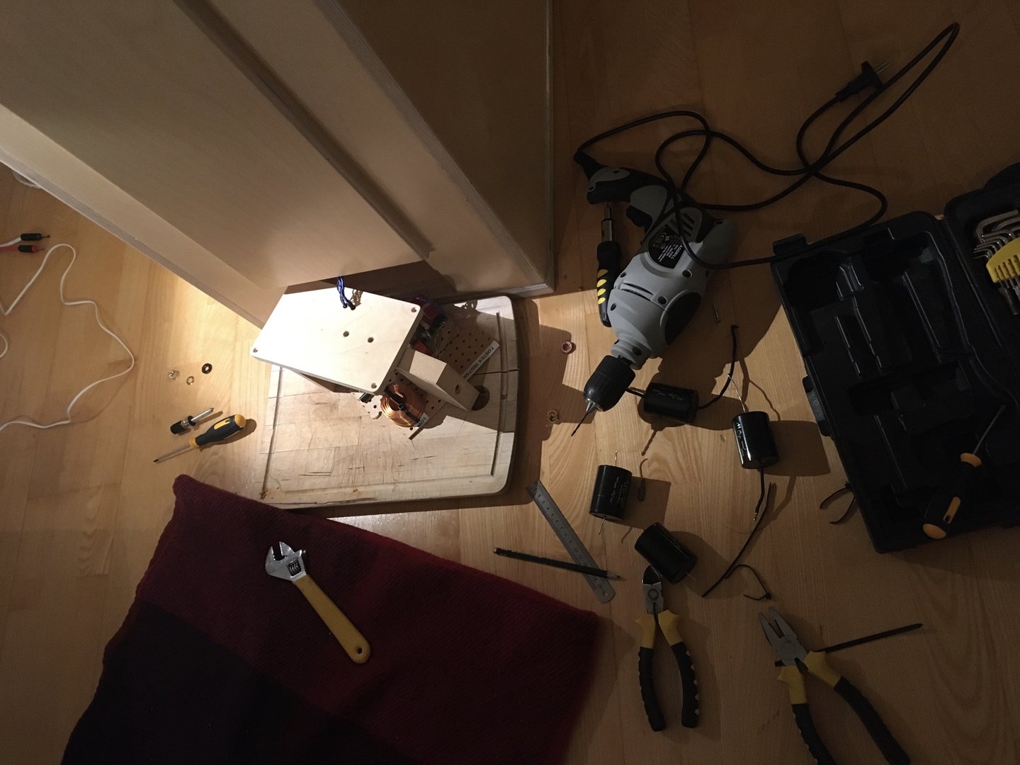

    vanvittig spetakkel for ganske lite, og veldig dårlig lys da jeg må ta det på gølvet siden jeg ikke gidder å lodde løs samtlige knuter.
    blir nok ikke ferdig i kveld.

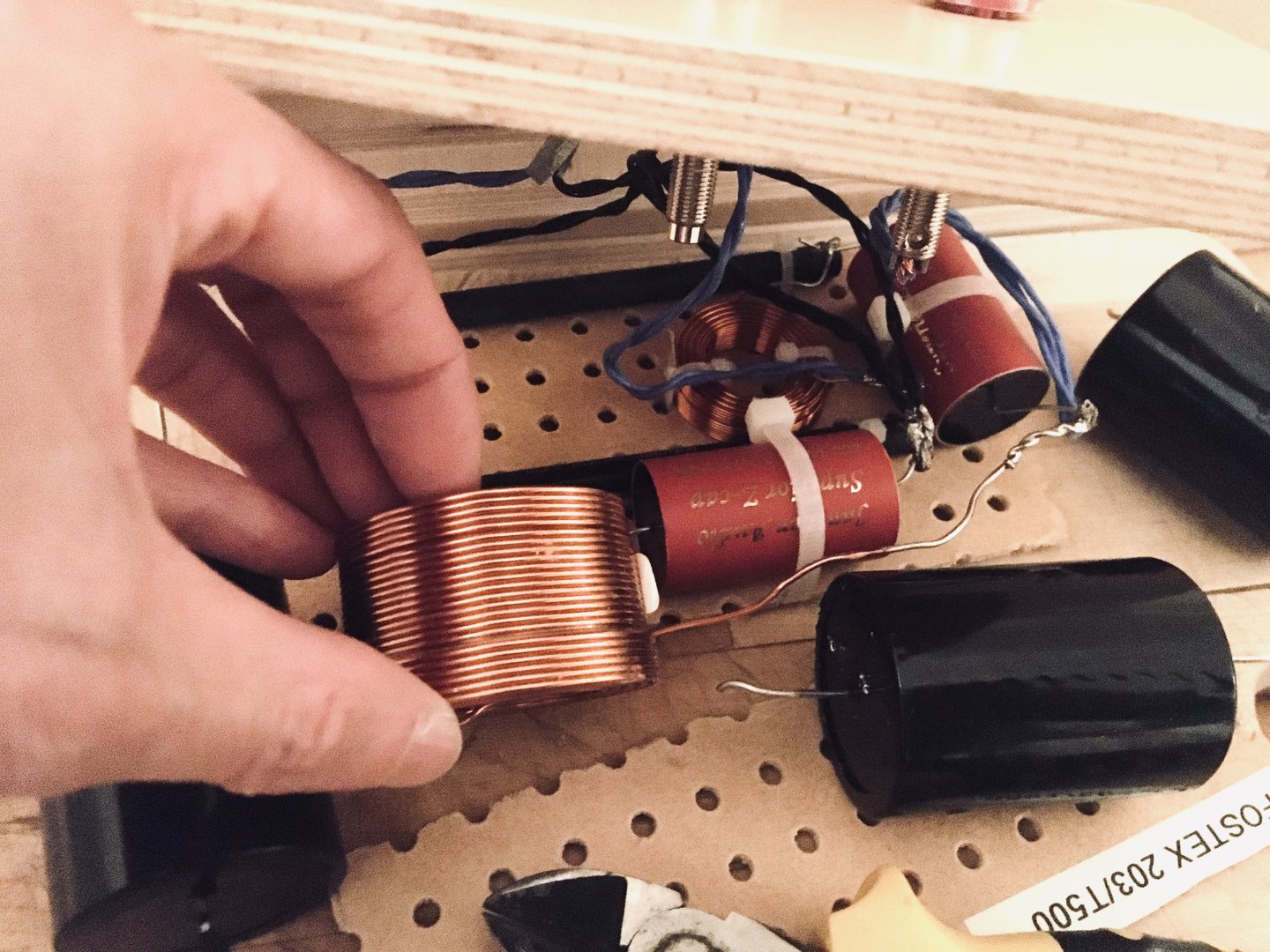

    hadde en liten raptus her og,siden han som var intressert i Onkyoene ikke kom tilbake, så kunne jeg like godt låne deler derfra å prøve i Jvc-ene før jeg bestiller nye kondiser til dem nå var det min tur til å nøye meg med sucker-bits :ROFLMAO: dog ikke like mye knot hos meg fåreløpig da det kun er diskant filteret for nå hehe,

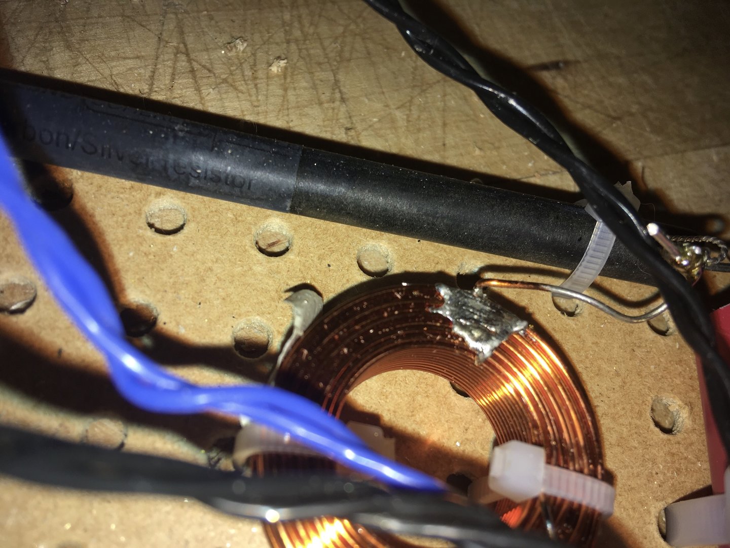

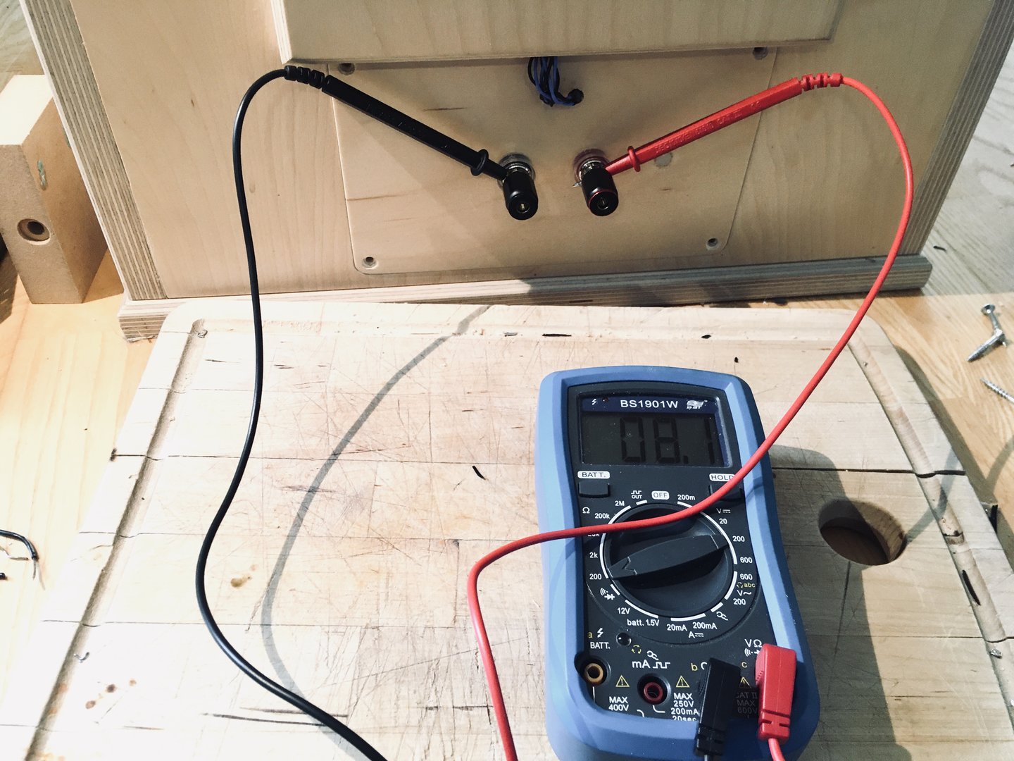

    jaaaaaaaa!!
    det spiller, ingen skurr og ulyder.

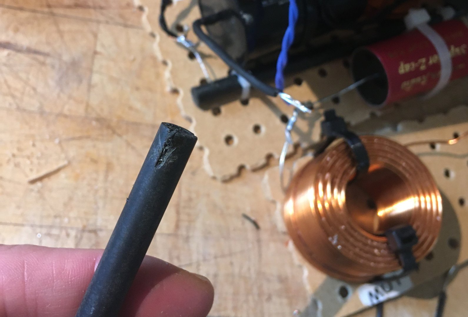

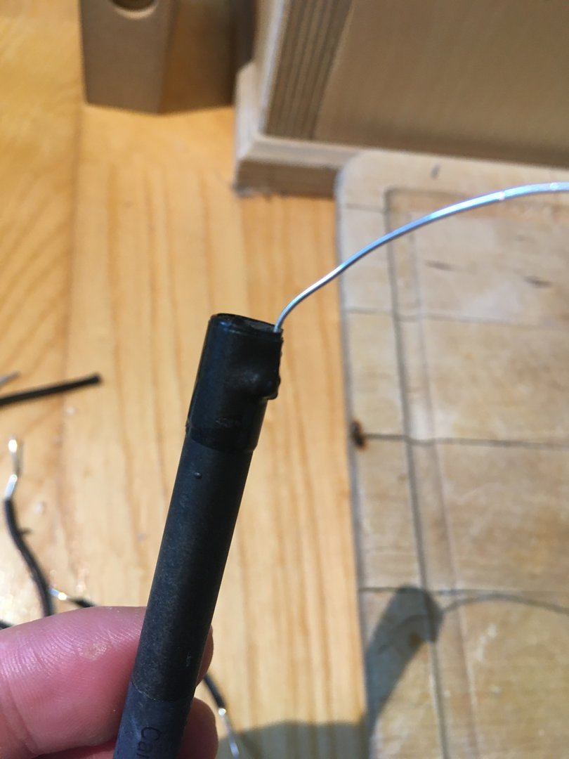

    gøy å mekke dette selv, men har til tider vært et marerit, mest fordi jeg ødela den ene duelund cast da de syltynne søkvtrådene gjorde at det ene beinet røk helt nede ved rota.
    måtte bruke forstørrelsesglass for å se at det fremdeles var en liten tapp nedi der.
    ringte lassemann og lmc og grein, og må bare takke de gutta for støtte og raust bruk av telefontid.
    etter utallige forsøk på fiks, klarte jeg å få kontakt ved å smelte litt tinn i gropa.
    loddet deretter på en tynn sølvleder og sikret punktet med eltape, og da målte motstanden korrekt igjen.
    (den kladden med tinn som jeg sølte på spolen hadde forresten hverken satt seg fast eller glort noe skade, det var bare morsomt).
    har nå målt samtlige punkter på filteret, alt er loddet på plass.
    måling på terminalene viser 8ohm som det skal, så da fyrte jeg opp anlegget.
    spiller jævlig bra, men det gjorde det jo før også.
    ikke fått testet noe mer enn at alt funker som det skal.
    den første høyttaleren brukte jeg totalt 7 timer inkludert herping og fiksing, sånn er det å være klodrian, men det var moro å gjøre det selv.
    måtte slakte en gammel kabel for å få materiale til å forlenge alle kondisbeina, det tok også tid.
    den andre høyttaleren gikk som smurt og var ferdig på halvarnnen time inkludert borring av nye hull/flytting av terminaler, flytting av spole, fjerning og montering av kondiser, lodding, etc.
    et stort skritt for meg, et lite skritt for menneskeheten, og onde tunger vil kanskje hevde at det til og med er et tilbakeskritt når de studerer loddepunktene, men det var det beste jeg fikk til, og forhåpentligvis er det ingen kaldloddinger.

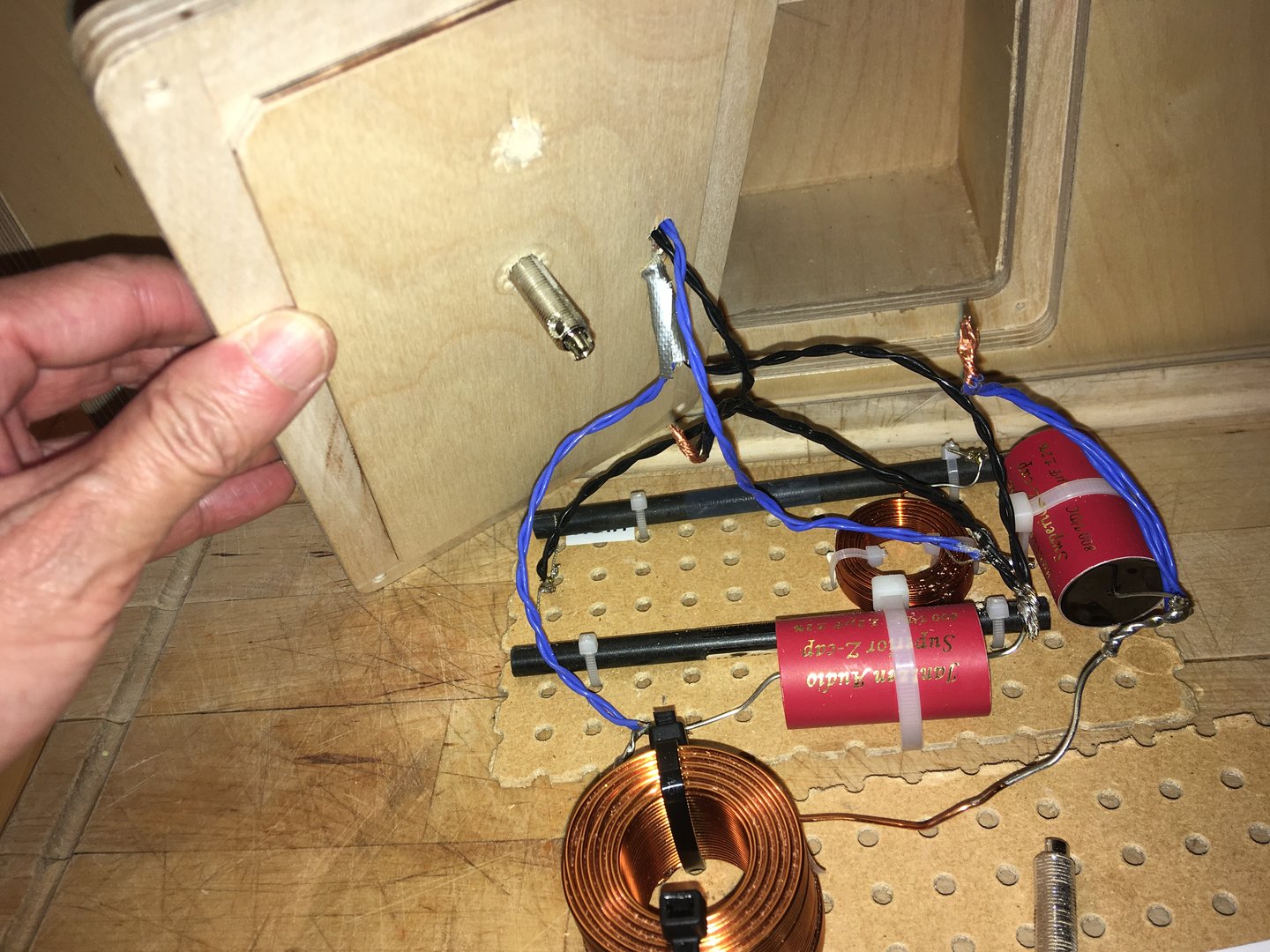

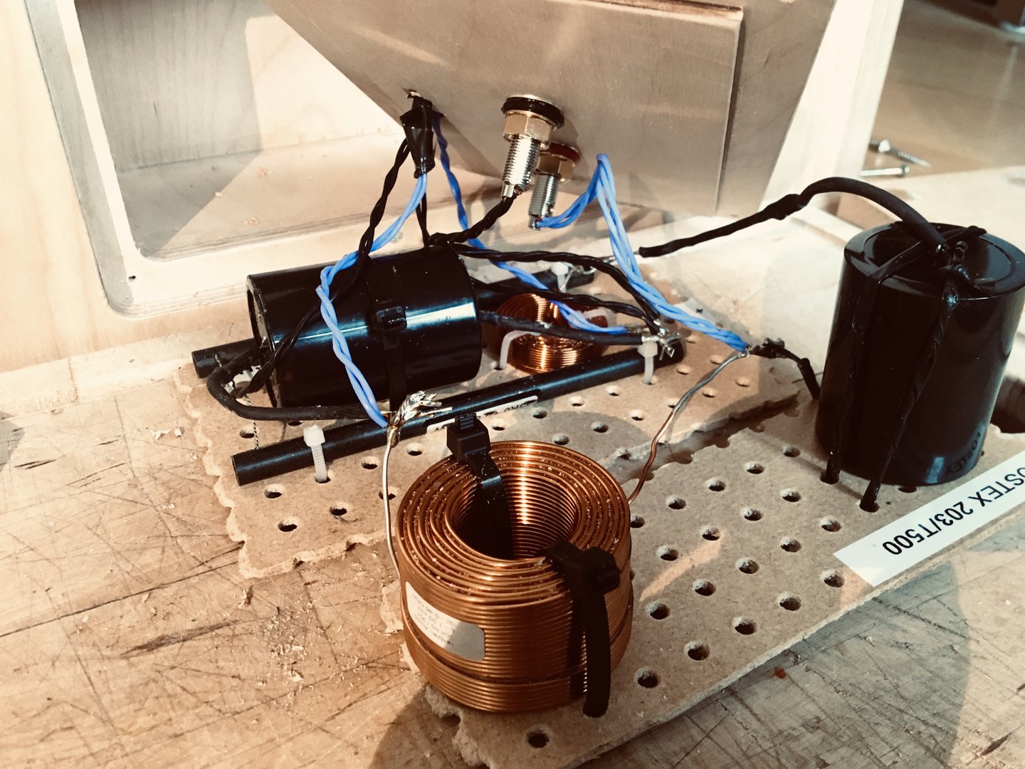

    dette var nok det andre filteret, det som tok kort tid å sette sammen og ble finest, siden jeg hadde lært av tabbene jeg gjorde på det første.
    fatter ikke hvorfor duelund har valgt sytråder av sølv i cast.
    skade og fiks:

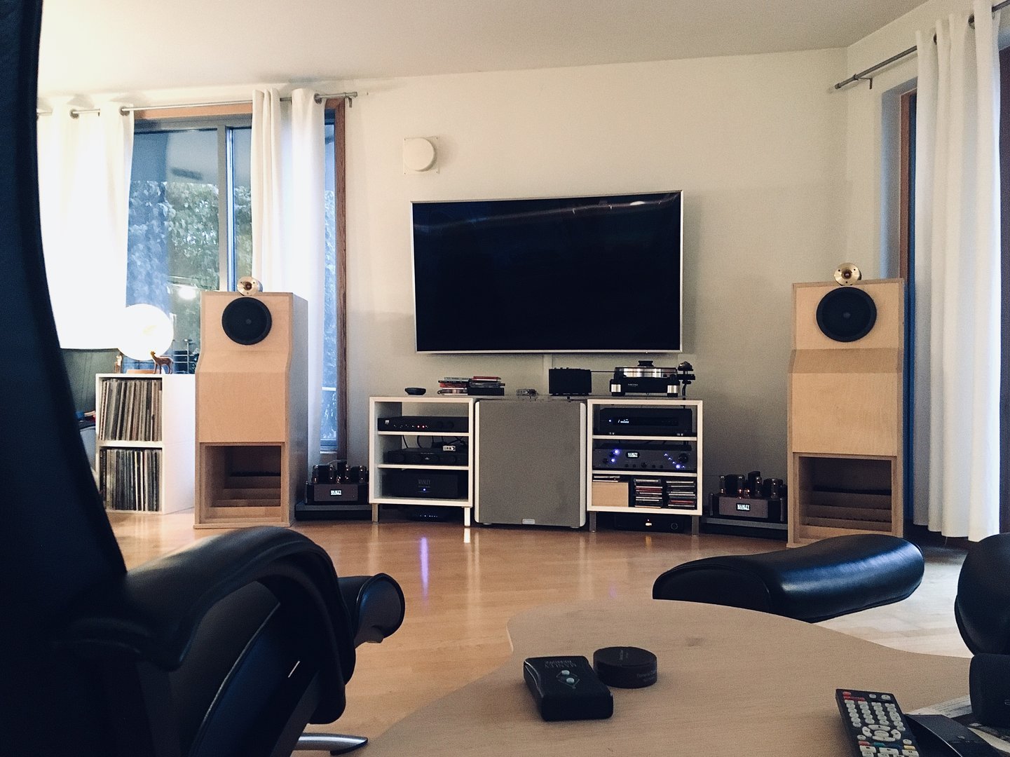

    vanvittig flott mellomtone med mundorf!
    mer detaljert, og likevel varm, ørevennlig og naturlig.
    større følelse av luft og rom mellom instrumenter og stemmer.
    ikke natt og dag-forskjell, jantzen var også veldig bra, men dette er litt som å gå fra en god mm til en god mc.
    det er i alle fall førsteinntrykket.
    tror ikke jeg gidder å dille noe mer med kondisrulling, men han grønne sneipen på skulderen har allerede begynt å hviske noen ord om eksterne filterbokser og grovere spoler...
    mye vil ha mer.

    rolig søndag etter en utekveld med jentene igår.
    stadig forbløffet over hva det lille tweaket i filteret har gitt.
    ørlittegrann mindre pondus i bassen enn jantzen superior, men det lever jeg helt fint med, syntes det ble litt i overkant på dette området da jeg byttet fra jantzen standard til jantzen superior.
    det er nok volum/trøkk som det er nå, og mundorf graver faktisk litt dypere.
    men mest påtagelig er en helt tullete åpen og glatt mellomtone, og en topp med masse luft og krydder uten å være masete.
    bytting av passive komponenter er jo uforutsigbart, og noe som fungerer kanon et sted trenger ikke nødvendigvis å gjøre det et amnet sted, men akkurat her har jeg vært heldig, altså.
    synd jeg har vært så sta og skeptisk, burde ha tatt denne runddansen for mange år siden.
    (jeg er forøvrig veldig fornøyd med jantzen superior som koblingskondensatorer i monoblokkene, har testet grundig før/etter med tre par høyttalere, så jeg kommer ikke til å skifte dem ut der).
    skade og fiks:
    Vis vedlegget 665479
    Vis vedlegget 665480
    Duelund lager mange ganger mye rare enkle greier, men god lyd blir det av det. Så som Kaiser Kawero som bruker bl. annet Duelund. De har en "hinsides" god lyd.
